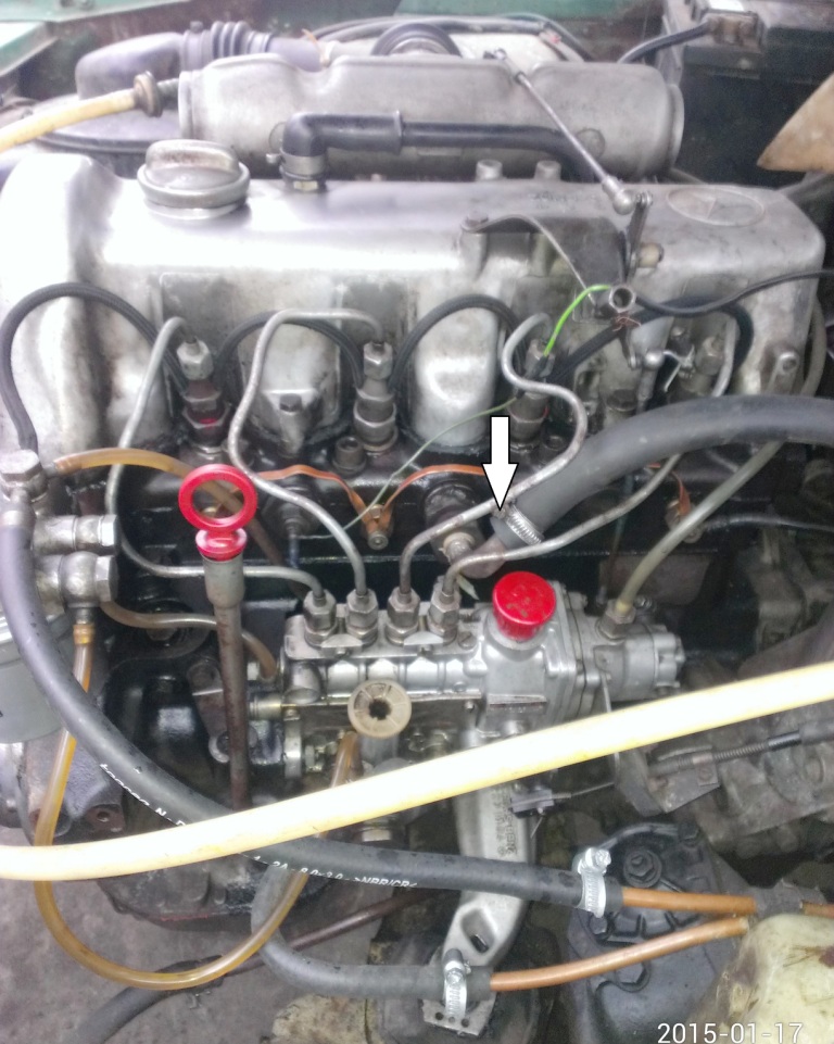

Еще нашел и кажись устранил течь с обратки печки, это место мне очень не понравилось, трубка под шлангом подгнила. Сделал фото этой проблемы, может кто переделывал эту трубку?

Энто подача,шланг на трубку подальше задвинь(Сажаем на герметик
