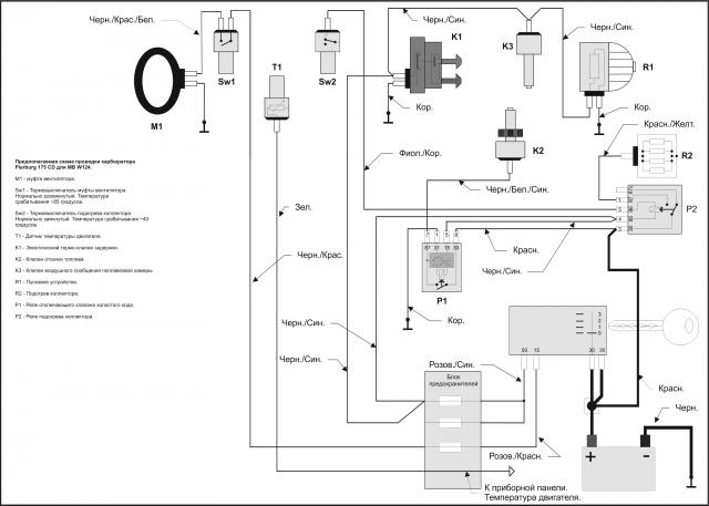

Вообщем ставлю питбург 175 вместо к-джета на 102 двиган, машина гелик
мотор 2.0
возникло туча вопросов
вообщем что куда соединять?
откуда брать питание для проводки? с карбом достались обрезки проводки с клемами, как соеденить и откуда запитать? также на фото непопало подогрев колектора снизу и клапан снизу карба, также под номером 8 вакумная трубка куда?
питание что вход что обратка?
Также впрос по датчикам слева что за что отвечает?
электро муфты помпы небудет будет вискамуфта
и у трамблера два выхода, что куда?
или менять?
Знаю что обсасывалось нераз немогу все собрать все в кучу...

а инжектор от таза не проще поставить? и ломацца не будет и запчасти на любом дереве?!
Трамблер лучше поставить без вакума с езл надежней и лучшей угол зажигания от куммутатора
вот схема полноценного зажигания ЕЗЛ, есть трамблер и коммутаторы и провода всякие могу спаять и собрать комплект и поменять на что нибудь для G,
датчики слева- где два контакта включает вентилятор муфту(тупо замыкаются эти 2 контакта при 100С)
одно контактный сбоку относительно всех остальных - показывает температуру на приборке
одно контактный на общей площадке - не знаю наверно для карба такие идут, для КЕ там стоит зеленый с двумя контактами(онже замерят температуру для ЕЗЛ и КЕ "два датчика в одном")

#9 ОФФЛАЙН   dviktor52
dviktor52
  • Cообщений: 312
  • Город:молдова ,кишинев
    w201
Отправлено 04 April 2015 - 08:29
мотор 2.0
или менять?
http://www.oldmerin....73899_thumb.jpg
#10 ОФФЛАЙН   Лось13
Лось13
  • Cообщений: 645
  • Город:москва ЮВАО
    w903 w460
Отправлено 04 April 2015 - 09:47
ооооооооо! благодарствую! рылся ена форуме но невидел схемы этой

подогрев коллектора улучшает пуск на холодную. подай плюс без релюхи (должна завестись)и отключишь при 60 градусах
еще раз проверь свечи,при таком пуске мог и засрать, поэтому она у тебя и заглохла. снизу карба при подачи + перекрывает подачу топлива,двигательможет работать и без него.

подойдет, только продана=) как соберешся пиши можт чего ещё найду постоянно какоето железо появляется..
по карбу вообщем такая ситуация, крутил вертел сегодня немог понять, плюнул думаю дай сниму заслонку с мембраной.
вообщем вскрыл, мембрана цела, вроде даже нерастянута весьма бодрая (ремкомплект всеравно уже заказал)
под мембарной было куча песка и грязи, всё отмыл протер с карбклинером, собрал обратнор, залил АТФки
стал крутить, и очудо появились вспышки, ппосле 10 минут упражнений со стартером машина завелась и держала ровные и чесные 600 оборотов правда дыма от меня сизего было заволокло весь двор и так как нет глушителя(только приемная на меня стали шикать месные бабульки. вообщем заглушил. мин через 20 попробывал пустить снова заводится несразу над покрутить но заводица, впринципе даже реагирует на газ. завтра откачусь подальше от дома(есть промзона рядом) и прогрею какследует авто и прогазуюсь
есть подозрение что незаводился и дым сизый из за солярки в бензине(так как машина раньше была дизельной)
я слил всё из бака как смог продул трубки и залил 30 литров 92... думаю в магистралях осталась солярка и недавала завестить мотору. вообщем завтра прогреюсь и будет видно.
проверил сегодня пока работал ещё сапун двигателя, был удевлен что там всё шикарно нет ни дымка ни запыха при закрытии пальцем на минутку а потом открытие непроисходит ничего ни пшика ни масленого пятна на пальце.
ещё вопрос есть у кого фото привода газа от 123 мерседеса тягами? немогу понять как сделать и что искать на разборке. переколхаживать педаль газа на трос весьма геморно в моём случаи... пока рассматриваю поис качалок с колектора но нужно знать что искать а по каталогу непонятно нефига
