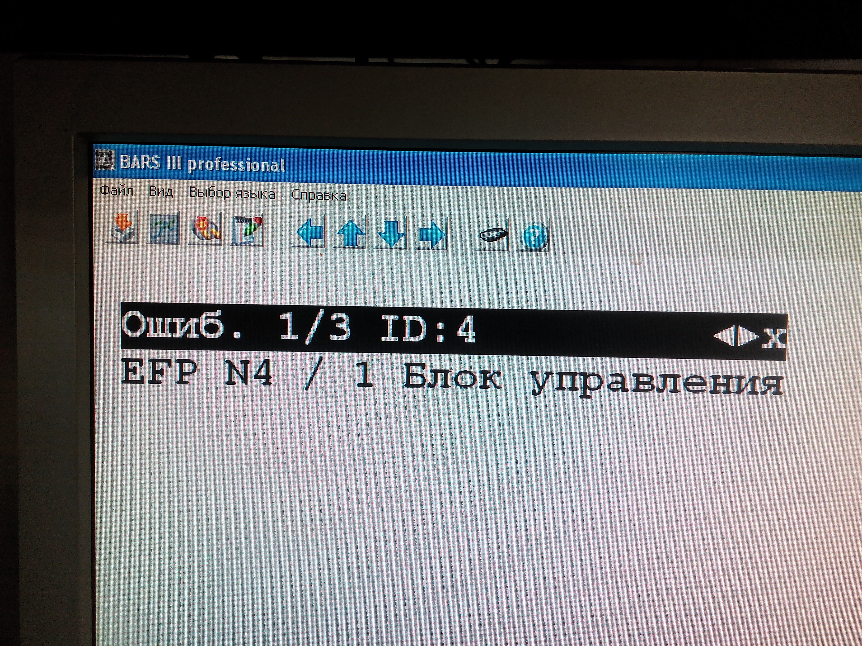

Сегодня сделал диагностику на сканере Барс 3. Единственный у нас, который читает эту машину. Выдал ошибку EFP №4/1. Понимаю, что ругается на блок ASR, но ведь эта ошибка вылезает и из-за заслонки?
Может кто подскажет как ее правильно прозвонить? Какие должны быть показания на моторе ДЗ, на муфте, на потенциометрах?
Заранее спасибо.

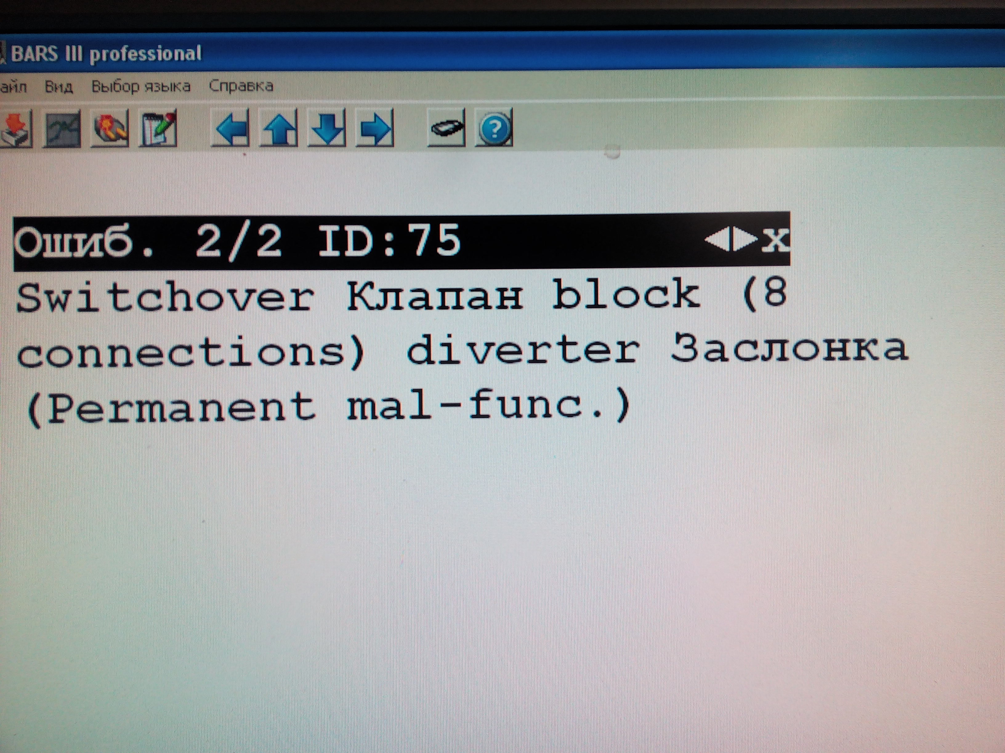

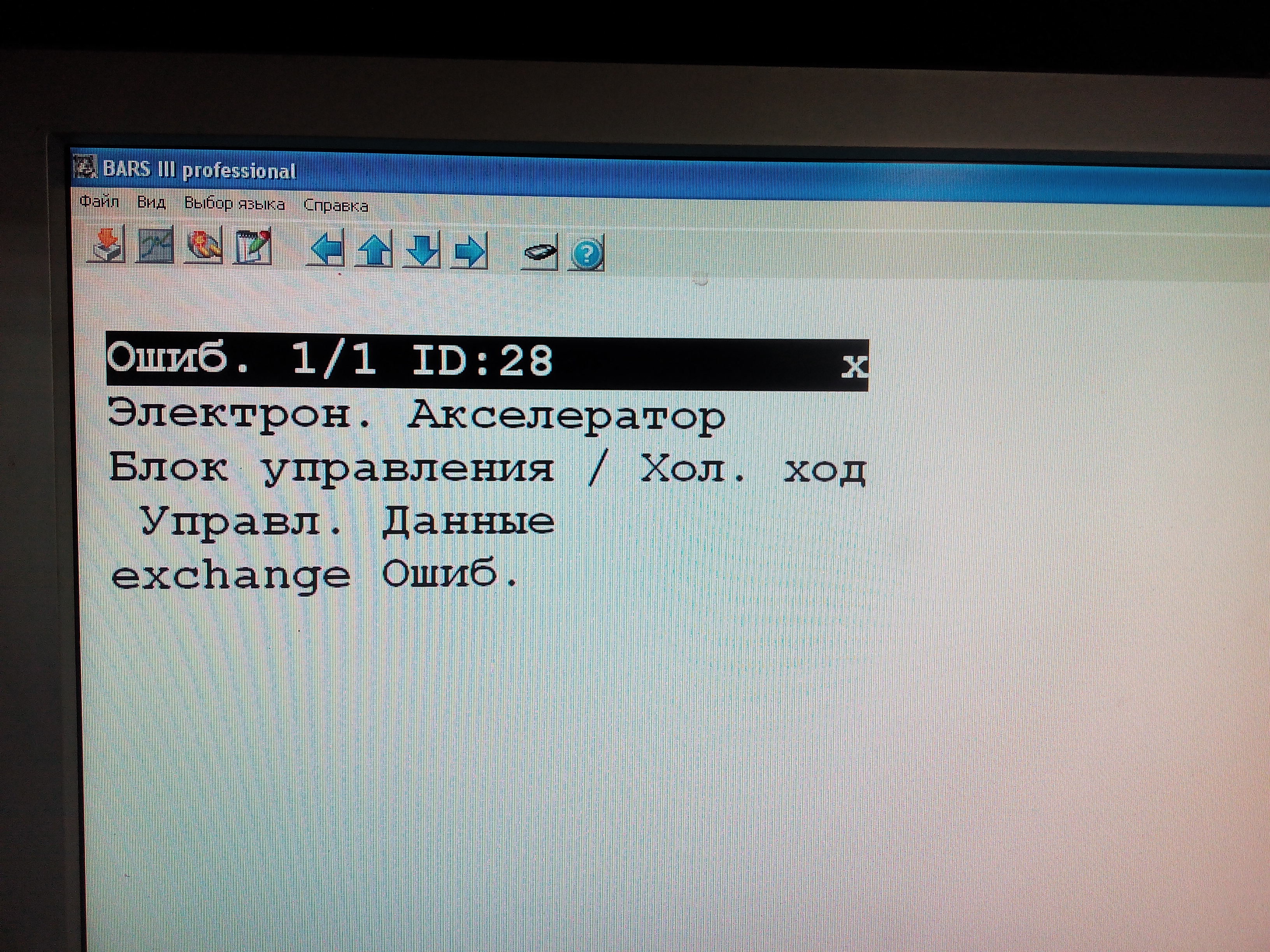

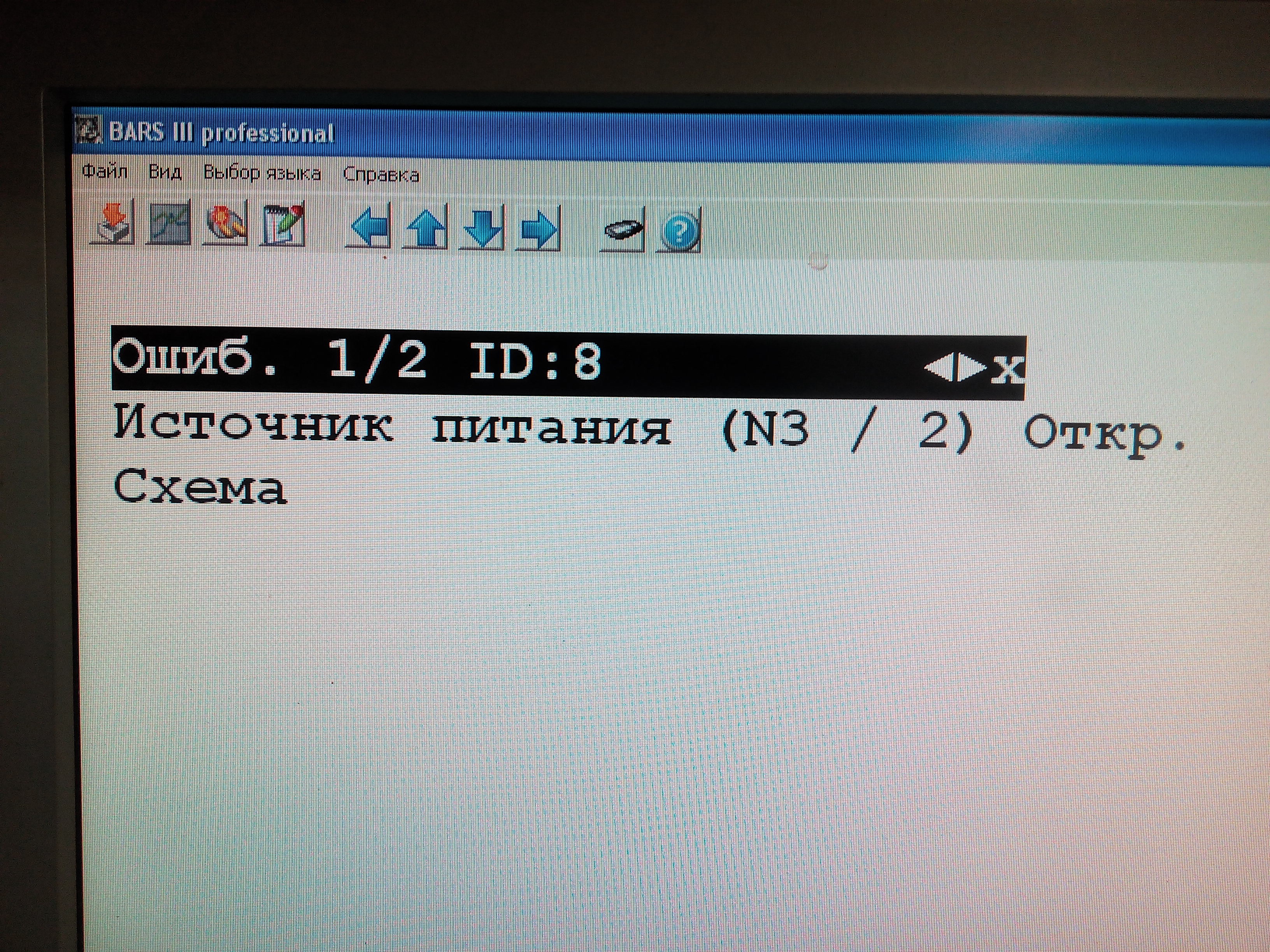

Вот все, что выдавала диагностика.
После удаления ошибок оставалась только EFP №4/1.
