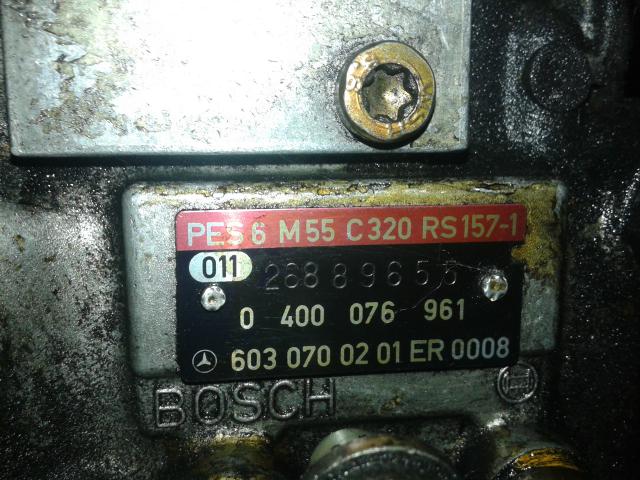

у вас есть таблица настройки параметров этого насоса. это на маем тнвд табличка такая. мотор в подписи261 и 265 ставились на атмосферники, 314 - на турбо.
