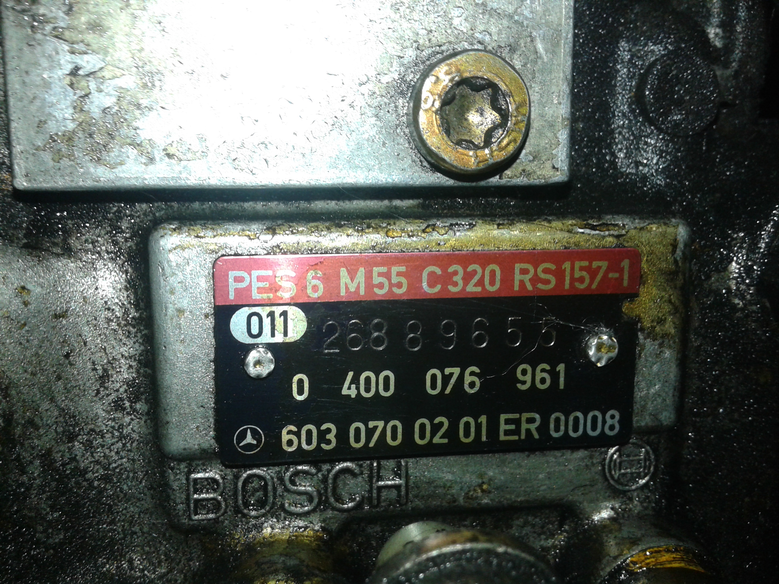

261 и 265 ставились на атмосферники, 314 - на турбо.
у вас есть таблица настройки параметров этого насоса. это на маем тнвд табличка такая. мотор в подписи

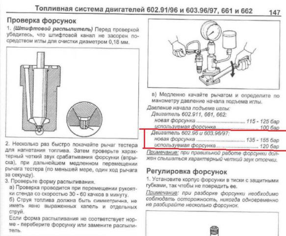

На турбо 135 145 бар. Я ставлю 140 со временем просядет на 135.
а вот я на компе мануал нашёл и в нём написано 135-155 для новых, а для использованных 120.
какой мануал всё таки вернее интересно? думаю ваш так как он на немецком.
дело в том что на меньшем давлении те же 120 ДВС мягче работает а на расход и запуск аж ни как не влияет ,я ставил 130 и нормально все работает по сей день
Правильно думаешь. Только он на английском.
Но и это не суть, бывает что английские и немецкие мануалы тоже ошибаются. Суть в том, что это документ из WIS, а это уже оригинал. Лучше читать оригинал, а поступать по ситуации в зависимости от обстоятельств.
