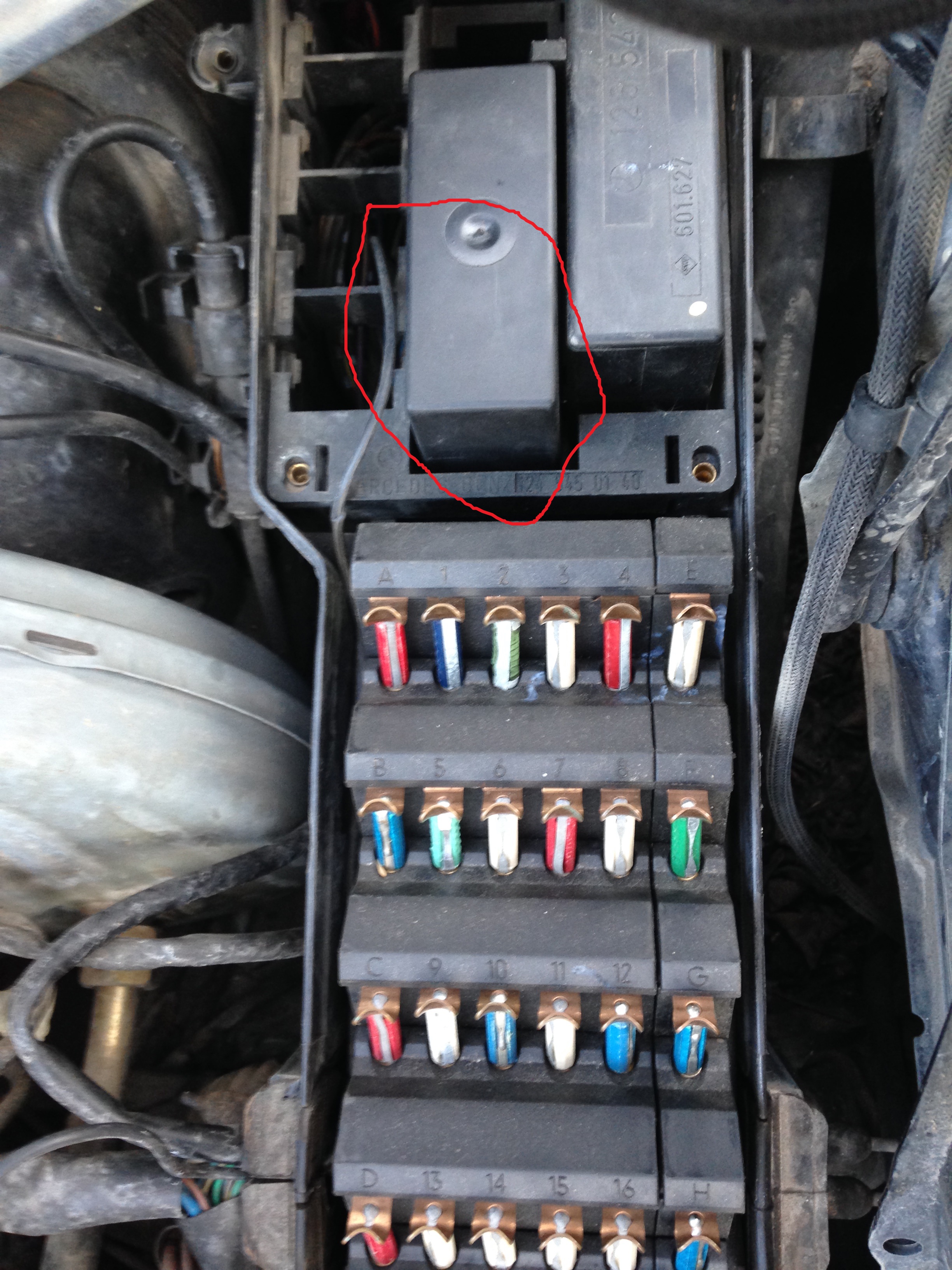

Доброе время суток!Нуждаюсь в совете от куда ноги растут.Проблема с приборной панелью.При включении зажигания не работает панель приборов.При этом начинает трещать реле(фото прилагается).
При заведенном авто,этот трабл то появляеться то пропадает.Еще обратил внимание при включении поворотников или аварийки,реле перестает трещать,но панель в этот момент не работает.

на 201 такая же трабла была
съездил к элетрику - огалился провод олётка слетела и замыкал на массу

Спасибо!Надо проверить)

Проблема решена.
Все дело было в окислившихся предохранителях.
Чистка предов все исправила.
