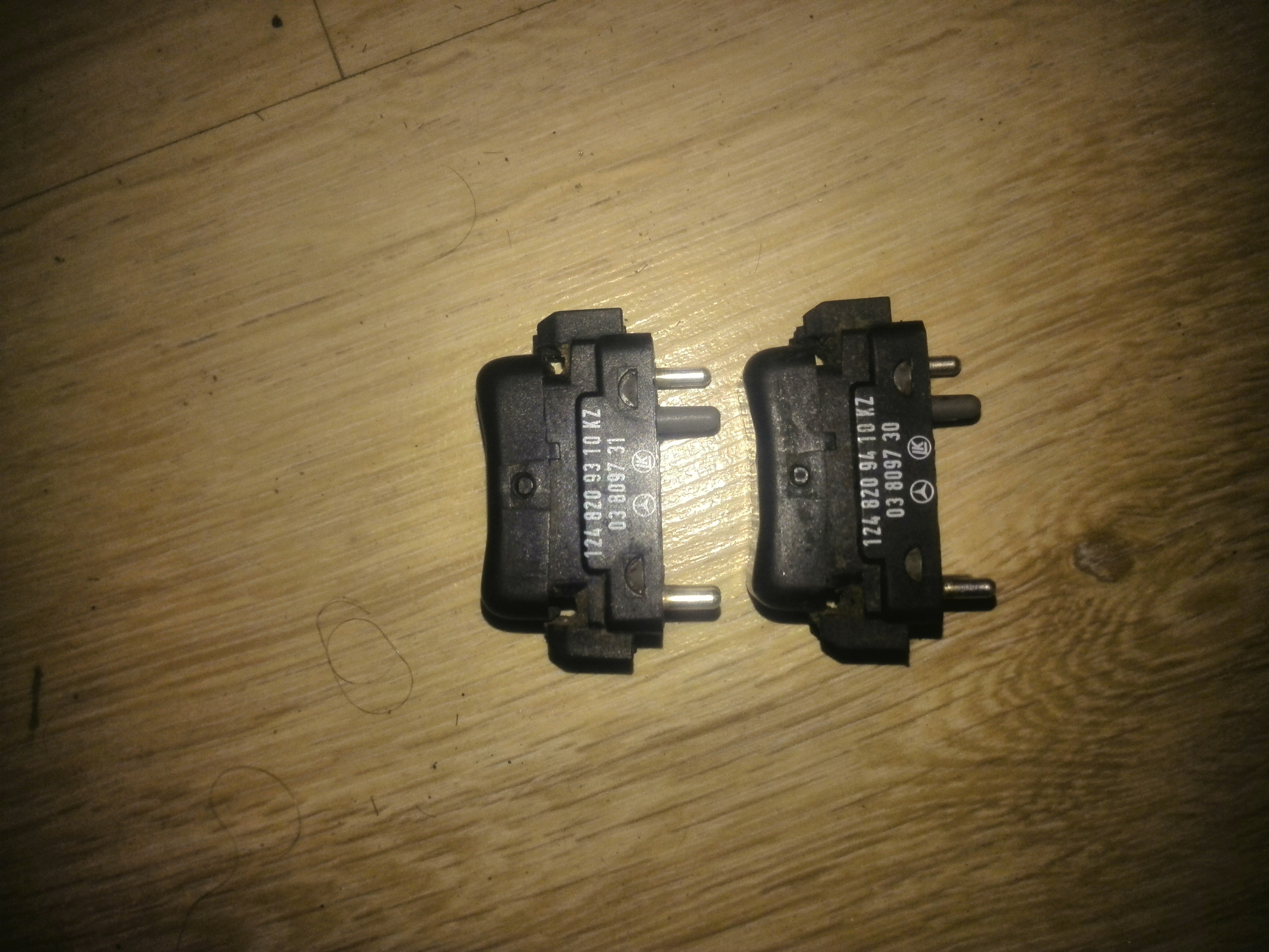

Знатоки, подскажите вот в каком вопросе: имею мерс 124 230Е 1987г.в. , так вот, по ломались кнопки передних стекликов. Залипают. Разбирал чистил, не помогло. Есть у меня другие кнопки от младшего года 124. Они не подходят по разъёму. Ответной части кнопки у меня конечно же нет. Вопрос: как эти кнопки туда воткнуть? Только не предлагайте заказать новые, хочу имеющиеся при делать. Буду очень признателен за помощь, а то с закрытыми окнами не в кайф ездить.

Кнопки которые у Вас установлены и те которые у Вас в запасе - не взаимозаменяемые. Одни кнопки силовые (под большой ток), вторые под малый ток.

Как выше отметили кнопки силовые, там и коммутация другая и все остальное тоже. В принципе не заменяются. Ну а если исхитриться, то кнопка просто расплавится.
Бывает новый неоригинал, около 300 за кнопку как-то покупал.

Покажи что за кнопки. Может за не надобностью я бы прикупил?

Вот
