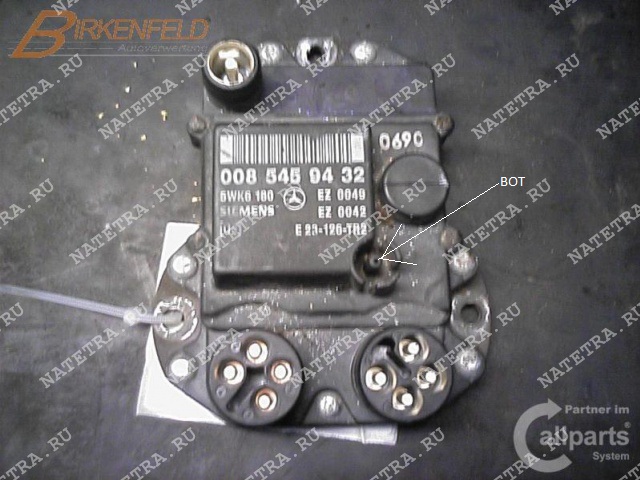

Посмотрите на фото. В центре комутатора стрелкой указан разъем, в данный момент у меня в машине в него вставлена трубка, но на фото этого не показано. Куда должна эта трубка вести, всмысле куда её подключить? А то один конец у меня подключен к комутатору а другой болтается. И если можно то поподробнее куда её подключить

По трубке должно подаваться разряжение во впускном коллекторе. Значит напрямую на коллектор надо подцепить, на нем (на коллекторе) должен быть специальный штуцер (короткая железная трубочка)

Под дроссельной заслонкой

может, за? дросельной заслонкой? Просто там нашел свободное гнездо и туда вставил ))

Не знаю на каком моторе ищите, но гавное чтоб не на самой дроссельной заслонке было.., как сказали должно быть ниже... то бишь в самом впескном коллекторе.

В коммутатор вакуум на 102-м моторе идёт напрямки с коллектора .
С дросселя один вакуум на двурогий клапан на ГБЦ , далее с него на клапан вентиляции бака , а толстый с дросселя уже прямо на выход клапана вентиляции бензобака . По тонкому управление , по толстому подача т.е. Если зацепить на дроссель коммутатор , будет весело )

Всех слушай :).
А так то у всех одно мнение выражено.., подцепить нужно на штуцер, который прямо на вускном коллекторе.
Просто человек тебе всю схему подключения вакуума на 102 моторе написал.., вот ты и запутался..

ну вроде как разобрался, а этот штуцер должен всасывать воздух ?( ну на который я одену трубку с комутатора))
