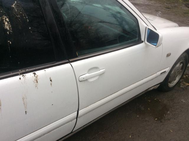

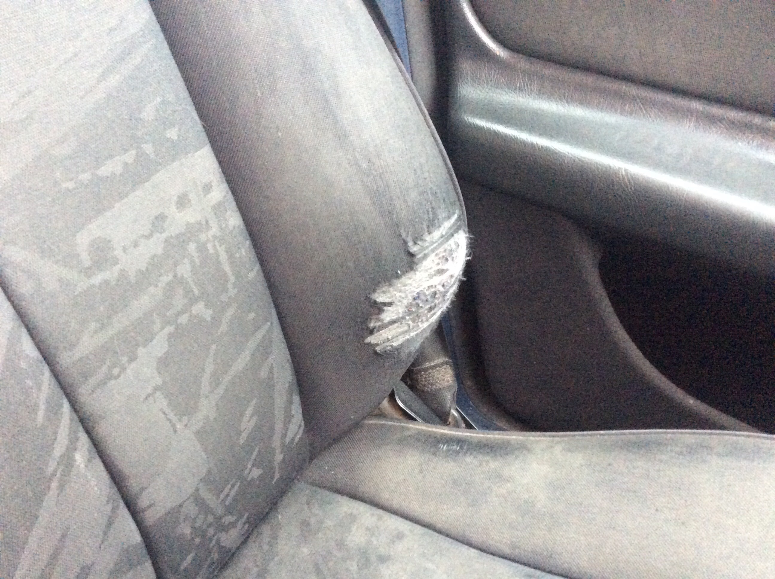

Капот у него интересный... ) но передняя пассажирская дверь висит неаккуратно, затертый руль выдает отнюдь не 200т пробега

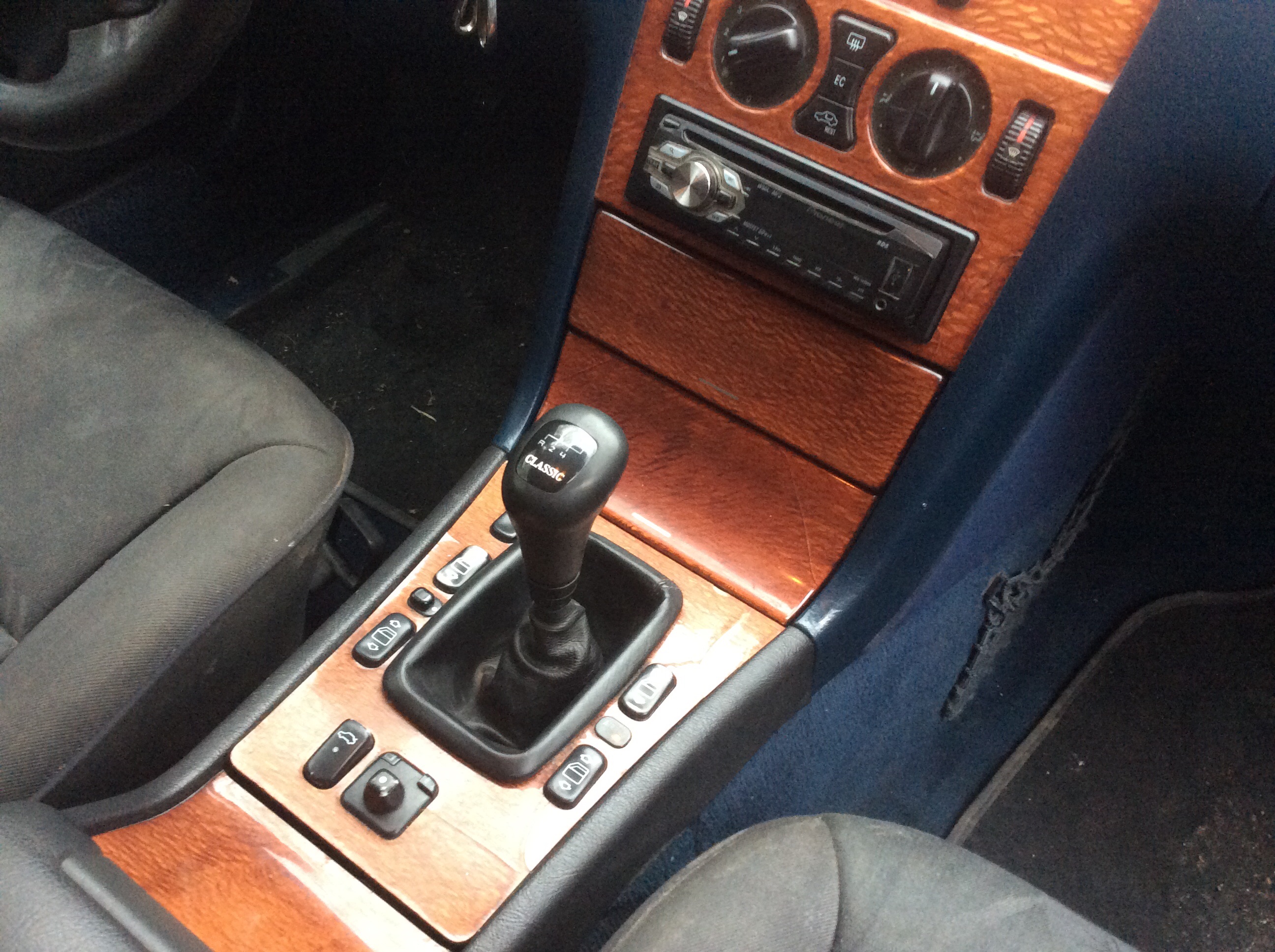

суть вопроса в чем : хотим поехать товарищу посмотреть этот авто. кто что скажет по кузову, битый он или нет?

как передние двери висят заметили , поэтому и вопросы к аудитории, это явный признак битости или как ?! дело в том что с W210 ни я ни мой знакомый никогда не сталкивались. и что с капотом не так?

А очень "шершавый" руль, да сидуха... В топку его. Не ехай)

2,2 дизель белый - такси, ей Богу такси...
1999 год - уже пошел CDI.
Ох, намучаетесь с ним (ИХМО)

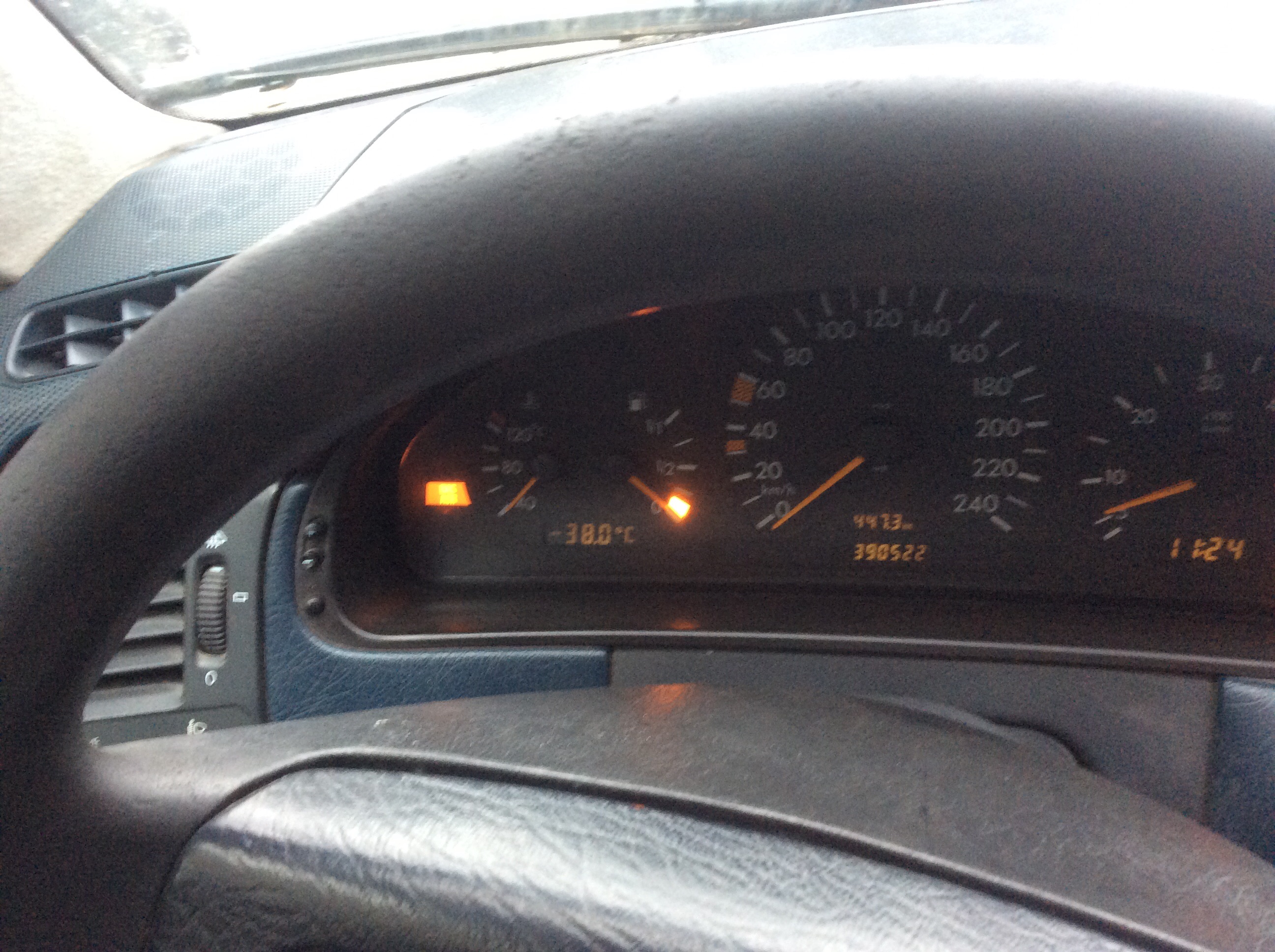

так там на фото одометра видно почти 400 тыщ пробега)))

Дороговато за дорестайл барабанный в таком состоянии. Я бы не поехал. :smoke:

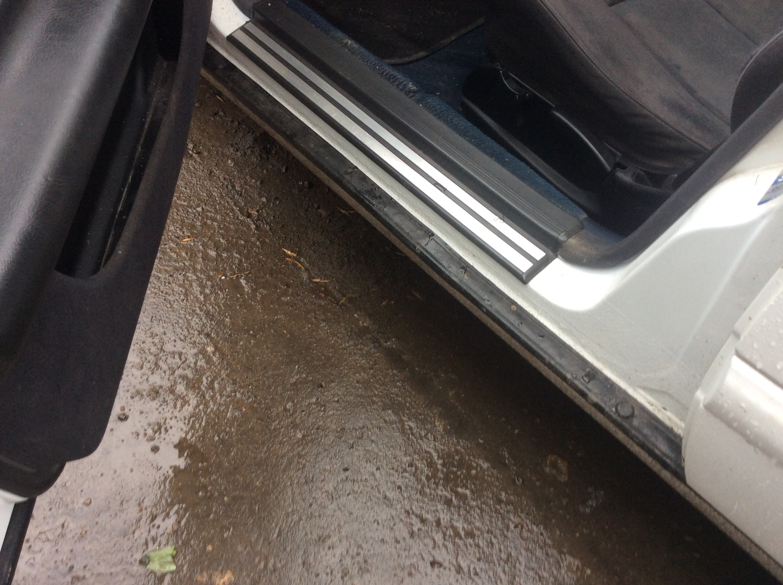

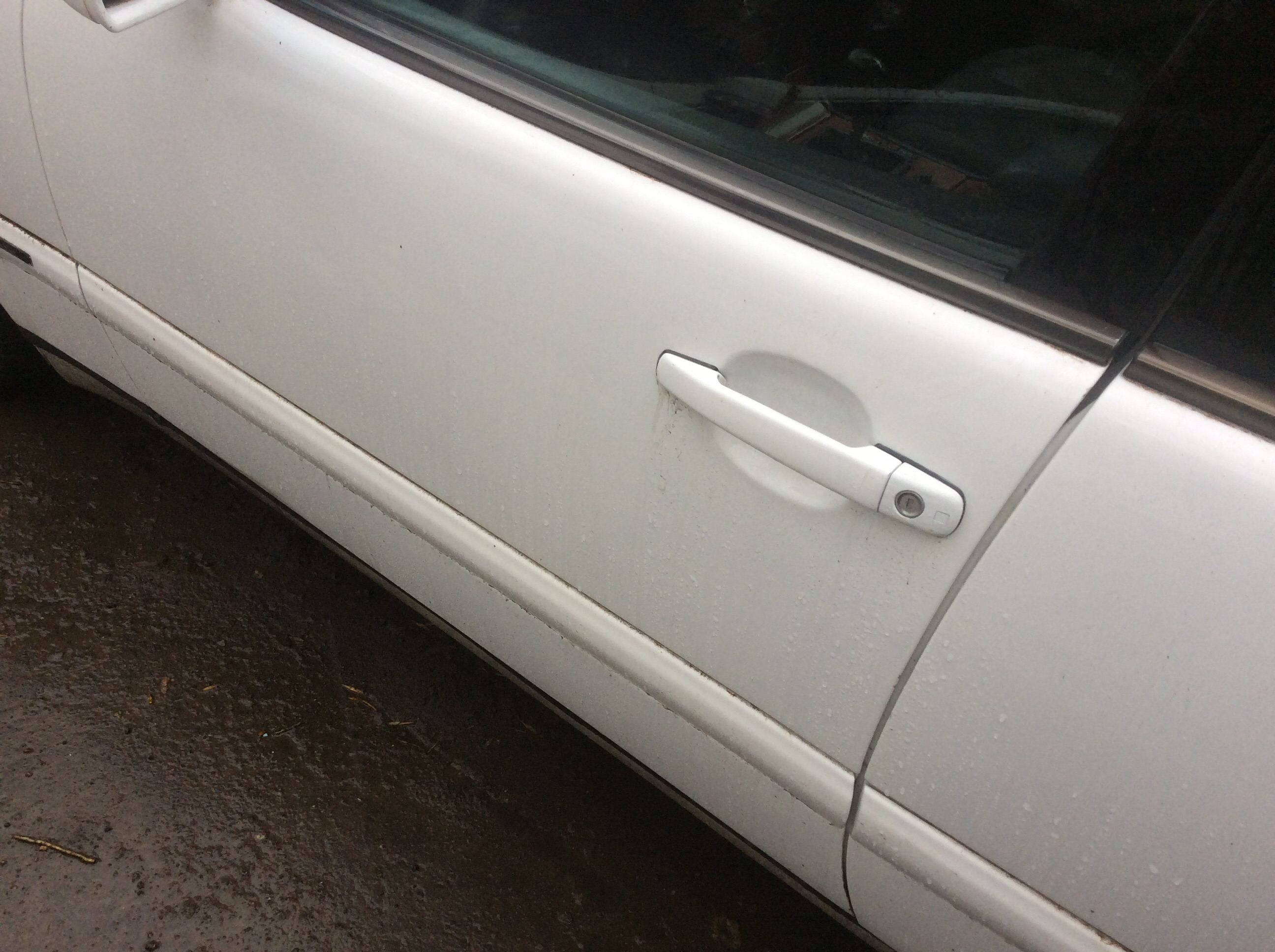

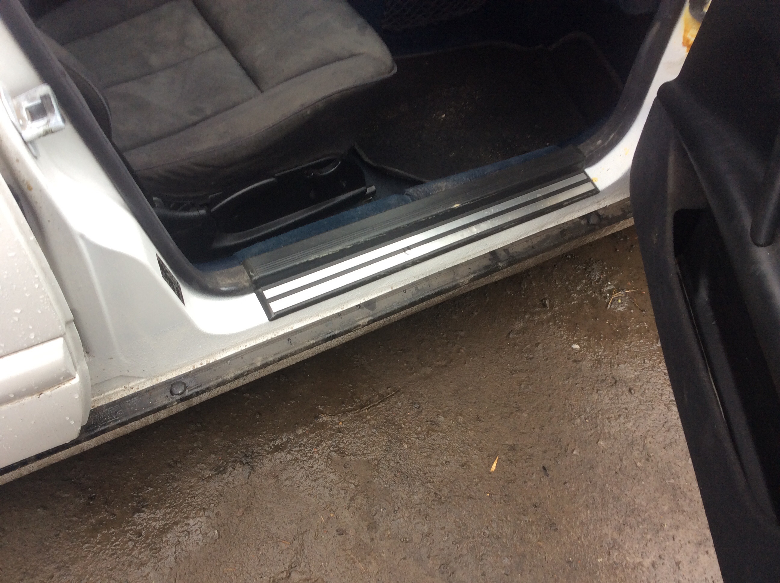

Зазоры между ресницами и капотом с обеих сторон отсутствуют, передние крылья лежат на бампере - так быть не должно, бампер торчит вперёд, слева между дверьми зазор вверху и снизу - существенная разница, передняя правая дверь висит вниз, зазор багажник левое крыло тоже обращает. Руль затёртый, салон затёртый, грязный. Чёрные накладки порогов в районе стойки прихерачены какими-то саморезами видимо, с крышечками. Свежевыкрашенная, даже подушки поддомкратные зафигачили в цвет - стилисты. )) Ну это то, что сразу бросилось, в натуре уверен всё будет гораздо печальней, хотя тут на вкус и цвет. Пробег 200, ну это вряд ли.

Так там даже на счётчике 390, при температуре -38 за бортом )), лампа БАС/АБС горит, бак пустой, короче ведро, не надо её смотреть. :gigi:
