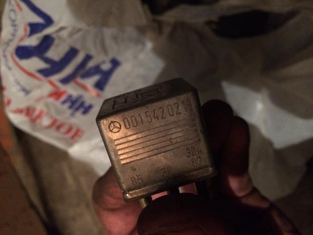

Подскажите пожалуйста реле как на фото пойдет?

Реле 5 контактное

Подойдёт.

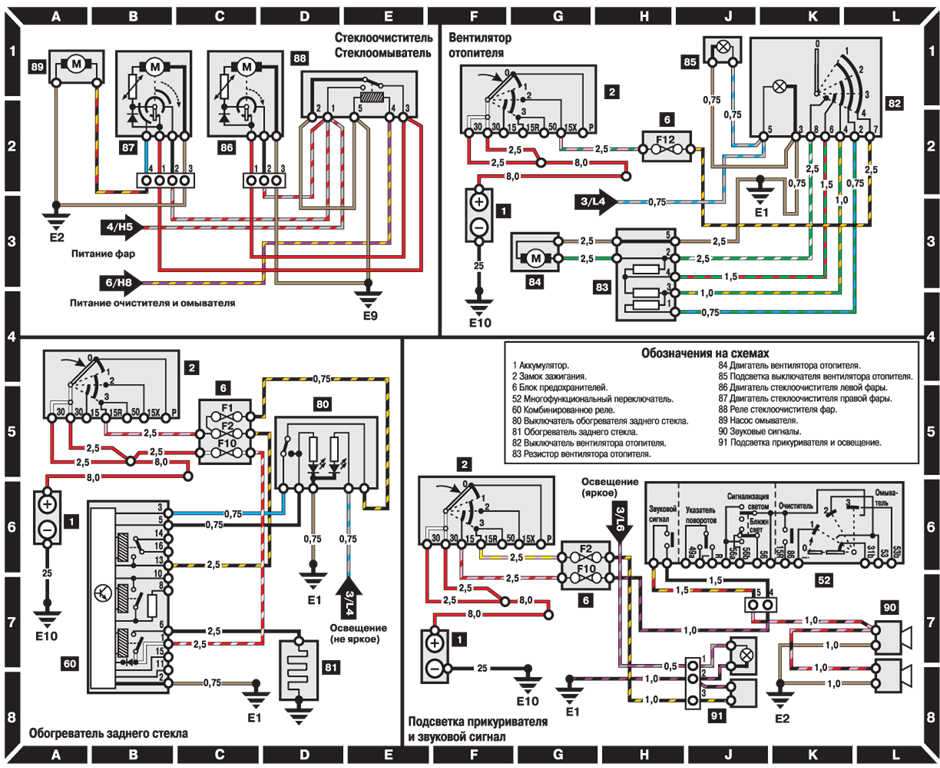

Откуда схема не помню, сохранил на будущее, но руки еще не дошли (работоспособность не знаю)
Может быть кто сталкивался с работоспособностью данной схемы?
Но хочется быть заранее уверенным в правильности схемы
Получается мне нужно установить 3 пятиконтактных релюшки?
На след неделе планирую попробовать спаять, и проверить ее.

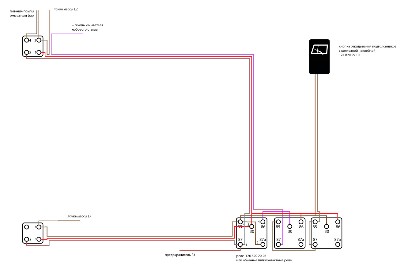

это моя схема... от оригинальной отличается только добавлением двух реле с разрывом фиолетового провода. для оригинальной схемы разъем 87 со второй реле воткни в разъем 86 первой релюшки. остальные реле тогда не нужны...
собрал все по схеме, на кнопку моторы не реагируют
на моторе на 3 и на 2 контакте постоянный минус (при нажатии кнопки ничего не меняется)
на 3 то понятно что постоянный, а вот 2 почему постоянно минусовой не совсем понятно (должен ведь быть управляющий?)
на 1 контакте постоянный плюс
+ провод подсоединил к 8 преду (плюс появляется при включении света)
подскажите пожалуйста что не правильно сделал?
может быть дело в релюшках
может кто подскажет ка проверить 5ти контактные реле
попробуй фиолетовый провод без разрыва соединить и проверить стандартную схему.
реле проверяются просто: сначала 30 и 87а пропикай потом на 85 и 86 подай + и - и пропикай 30 и 87.
возможно я ошибся в схеме и + 2 и 3 реле надо запитать от разъема 87 а не 30 первого.
на моторе минус ток один , 3 , яж говорил зачем тебе реле , сними фару и запитай на проводах + , +возб и - ,все должно работать
Вот схема подключения
