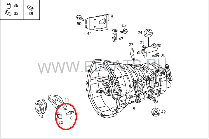

всё хорошо до сих пор, но вот при выжимании сцепления снова начал периодически появляться хруст, хотя сразу после замены КПП со сцепой его не было. WTF?

#14 ОФФЛАЙН   Мурзяка124
Мурзяка124
  • Cообщений: 1715
  • Город:Череповец
Отправлено 17 July 2015 - 00:55
Иногда вот это соединение похрустывает из-за износа (стачивания) головы п.8

Отправлено 17 July 2015 - 09:17
у меня деталь под номером 8 тож мозги парила
Было раздолбано посадочное ,( эт я понял потом когда снял коробку ),от этого тормозной давил с перекосом

тоже есть подозрение на эту хрень, но блин вот дико неохота теперь коробку снимать :bangheat:

Отправлено 20 July 2015 - 11:14
У тебя, как ты говоришь проблема не в коробке, а в опоре вилки. Но снимать коробку лень. Вот, я тебя простимулировал.
