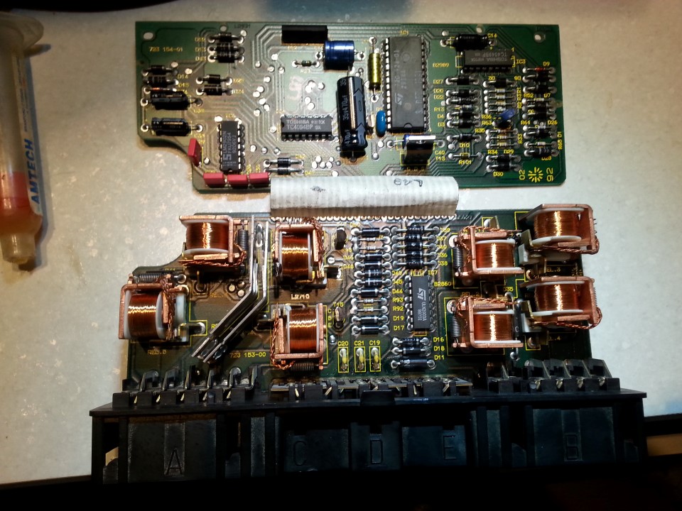

Возникла такая неприятная ситуевина с передними ЭСП, при нажатии кнопки на открытие кратковременно, стекла уезжают вниз и больше их не вернуть наверх пока не снимешь напругу с блок комфорта ( в дальнейшем по тексту БК ). Это никуда не годиться и блок комфорта снялся на ремонт.
Пациент: блок 124 820 32 26 на 4 ЭСП с люком.
Немного отступлений. это уже не первый ремонт блока комфорта, уже менял реле открытия водительского ЭСП из за прогара контактной группы.
Вскрытие:

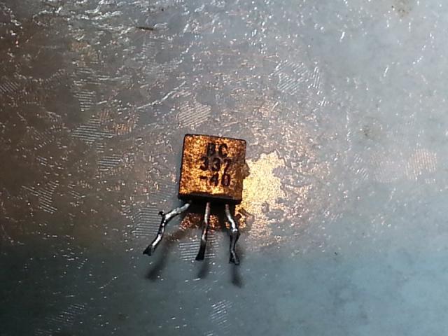

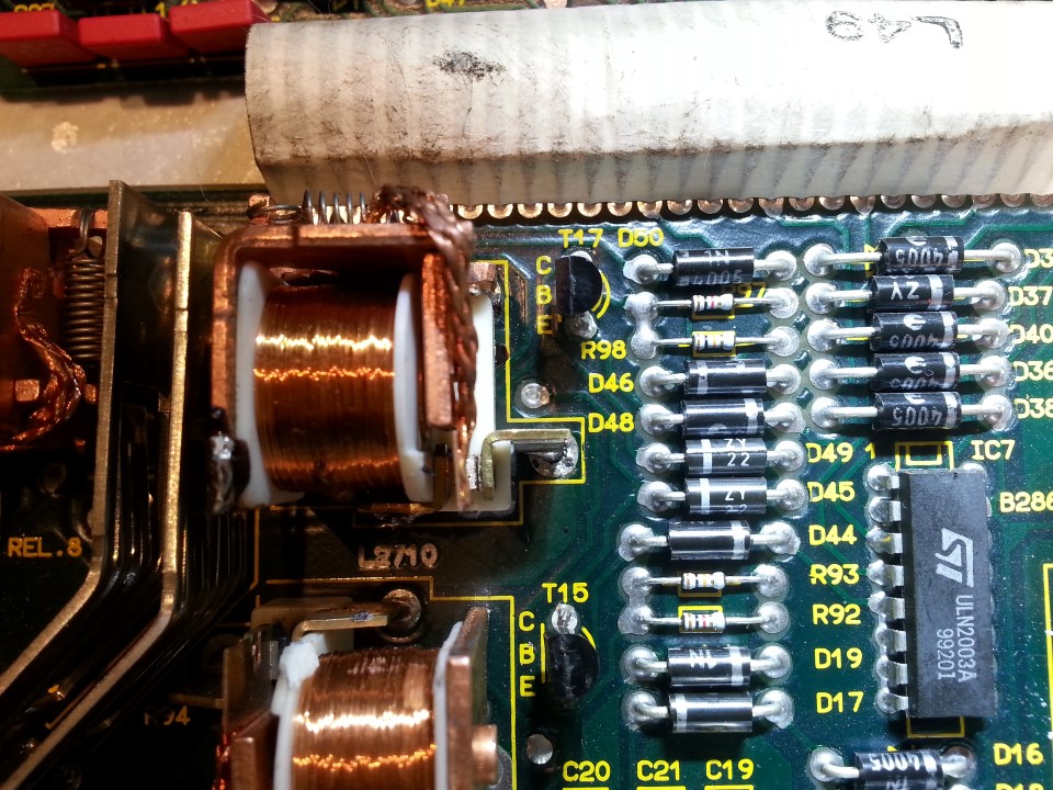

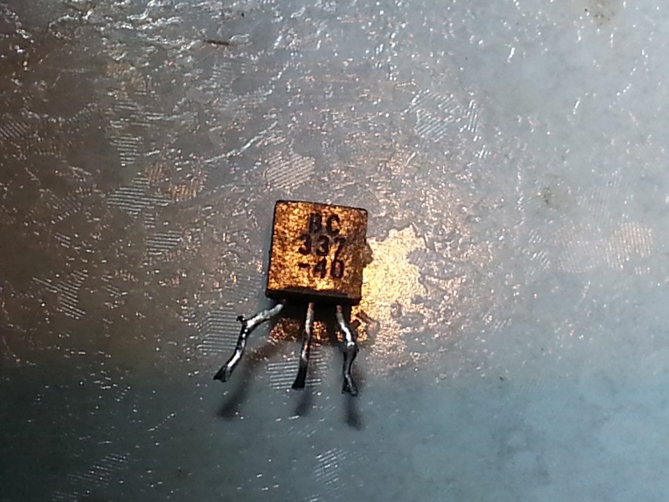

Вскрытие показало неисправность двух биполярных npn транзисторов в схеме управления реле Т15 и Т17 транзисторы BC-337-40

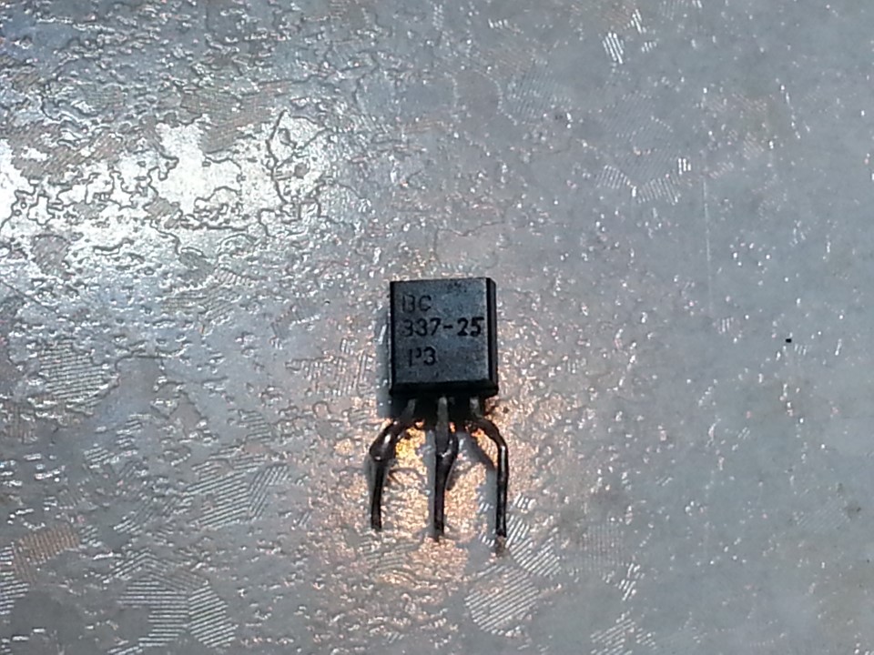

Выпаиваем транзисторы и меняем на новые,у меня нашлись только BC-337-25, их тоже можно смело ставить, они имеют практически те же характеристики что и родные.
Чтобы ничего не перепутать, заботливые немцы подписали все выводы трансов на плате. Транзистор пинуется сл. образом если смотреть с плоской стороны ногами вниз: CBE.
Надеюсь у вас никогда не сломается блок комфорта, но если что, он вполне поддается ремонту.
Фото транзисторов.
