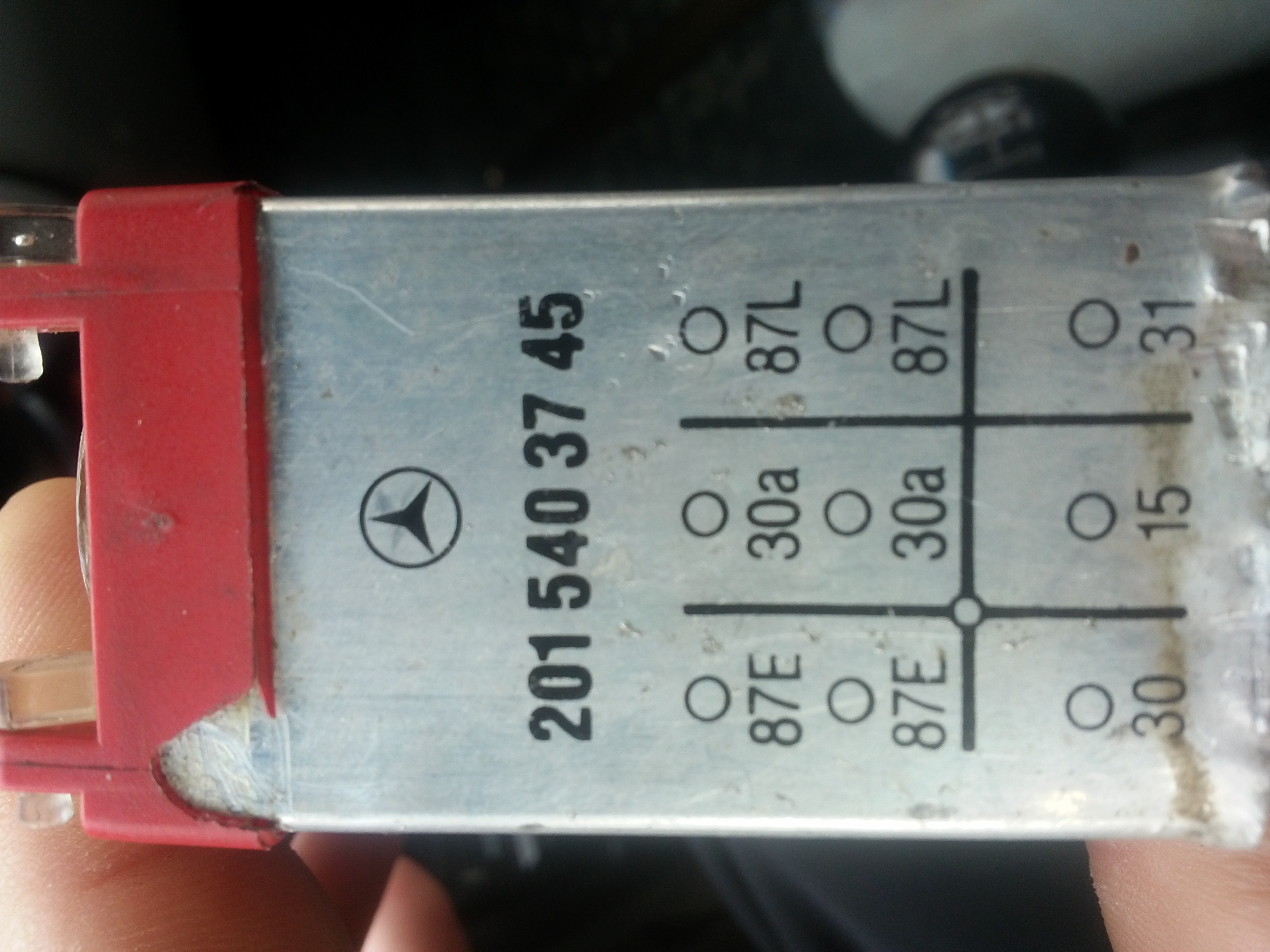

Всем доброго времени суток,печаль такая простоял три дня есть подозрения что после суток приехал домой и забыл выключить музыку,как его теперь открыть?лечинок нет только центральный замок,мотор 3,2 104 мож пригодится,может можно куда с низу подключиться или как то открыть капот?

Снизу на стартер и подать.

подними донкратом подолжи кирпичи и подключи
Не надо на стартер!
На генератор, плюс - на толстый провод, минус - на кузов.

еле открыли,да вот какая штука, заводится больше вобще отказывается,акум опять за ноч сел,благо машина в гараже стояла открывать снова не пришлось,вскрыл блок предохранителей и заметил что вонь идёт от реле перенагрузки,взял тестер померил утечку на акуме оказалось очень много 1.71 при допуске 0.05,выдергнул реле и нагрузка пропала,уже неделю стоит акум не садится просто не пойму что такого с ним могло произойти чтоб такое дикое потребление было,да и предохранители на нём целые,сейчас жду новое надеюсь что заведётся вот фото этого реле мож кому пригодится
