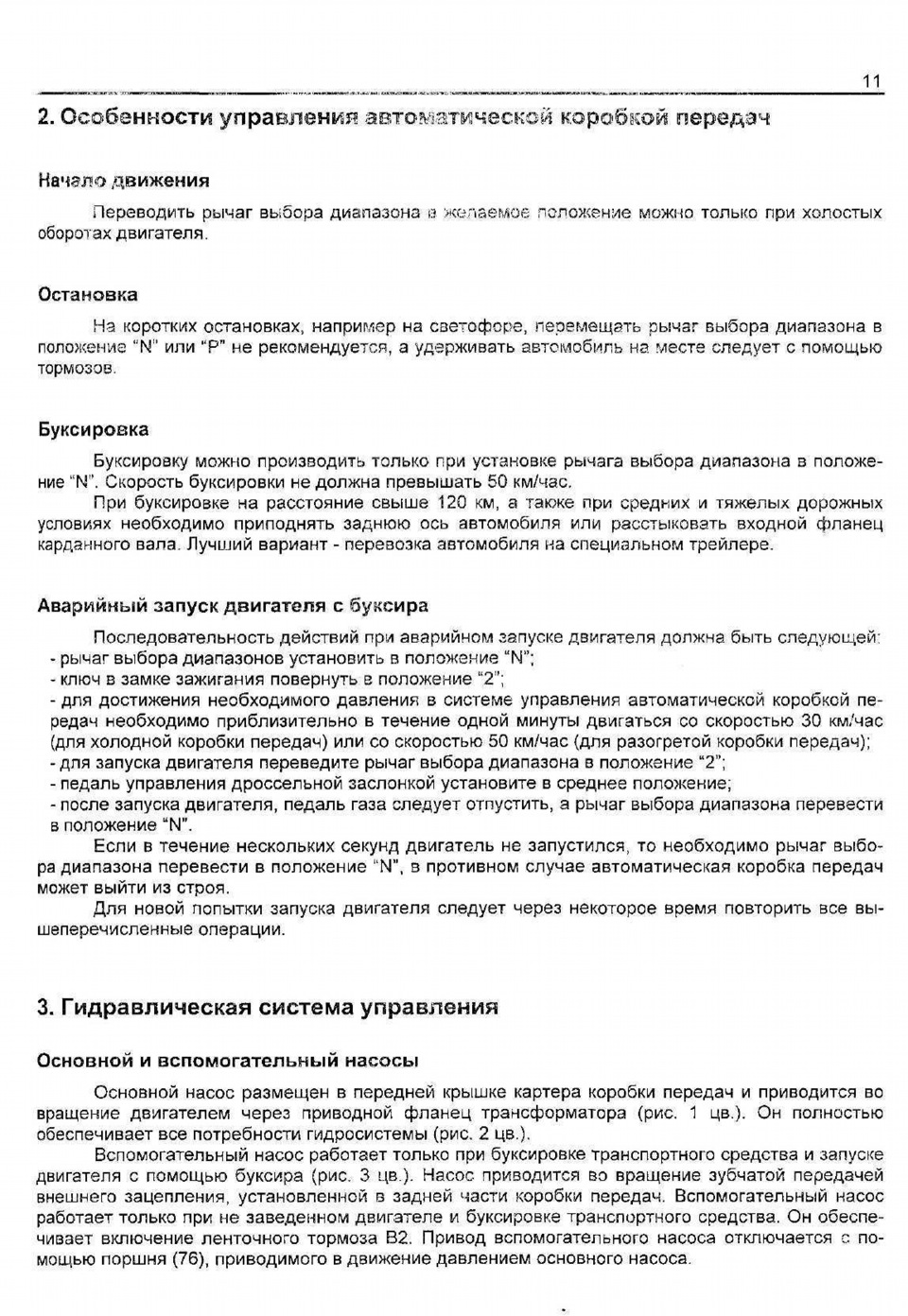

[url=http://www.drive2.ru/l/288230376152794783/]
вот тут заводская инструкция c человек с драйва скинул, кто нить пробовал по этой инструкции? обязательно ли 1 минуту и скорость обязательно 50 км? можно ли выше?

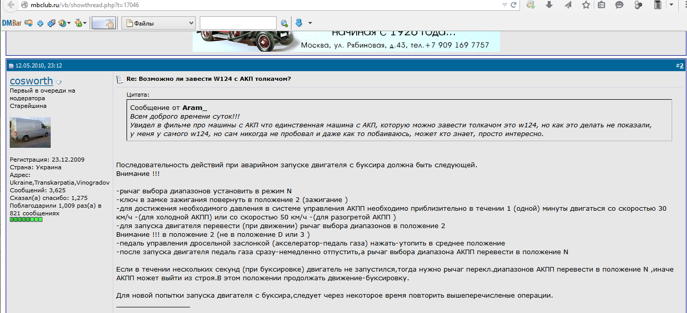

вот что нашел на одном форуме, правильно ли этот человек говорит? только непонятно зачем после запуска мотора переключать с 2 режима обратно в нейтраль? изза того что машина на буксире я так понимаю?

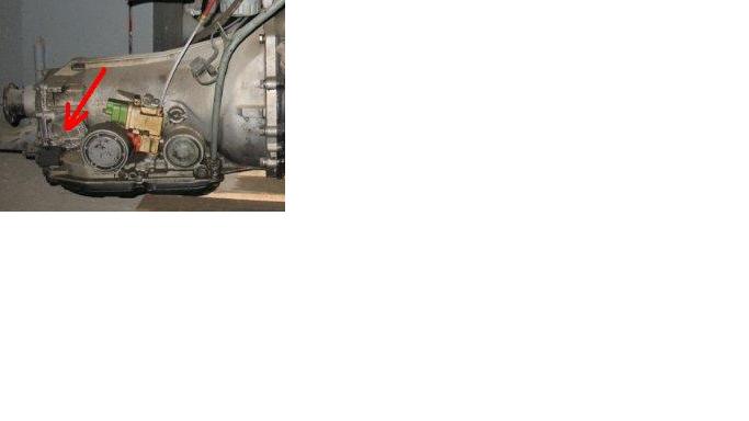

Насос стоит в задней части акпп на одной оси с гувернером.
если его нет, то вместо него стоит крышка.
Заводить просто - ставите 2 на селекторе и тяните буксиром метров 300-400. насос накачает масло в систему и мотор заведется.
Я таким образом заводил дизельный трехлитровый мерседес когда не выключил свет и разрядил АКБ.

те что с насосом можно заводить с толкача, те что без него - нет, с насосом шли старые модификации,вроде как до 89 года, потом насос упразнили

Вот я говорю же тоже читал в одной статье про акпп что с 92го года вроде его упразднили. А у меня авто как раз 92 года было бы хорошо если бы люди с форума у кого есть этот дополнительный насос сфоткали его из род низа машины чтобы знать еак он выглядит примерно и где находится.

Стрелкой указана заглушка. Вместот неё устанавливался доп. насос и тогда можно завести с буксира и буксировать далеко.кор.JPG
Что то до боли знакомая фотка,,,
