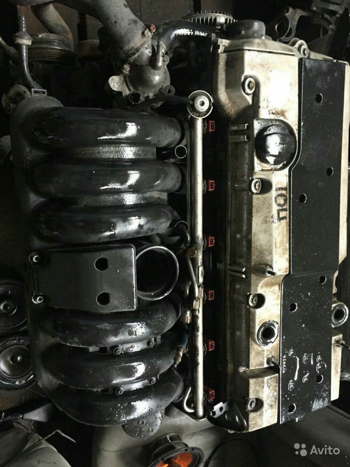

ситуация такая нужен двигатель предлагают 104 мотор на разборке ,но они незнают он 2.8 или 3.2
помогите разобраться, есть фото

пятая цифра на 2,8 буде 4, на 3.2 будет 9
Отправлено 07 April 2015 - 13:12
имеется ввиду серийный номер моторапятая цифра на 2,8 буде 4, на 3.2 будет 9
C124 E купе 104 3.2
Отправлено 07 April 2015 - 13:16
и где его искать с какой стороныимеется ввиду серийный номер мотора
C124 E купе 104 3.2
Отправлено 07 April 2015 - 22:07
Под выпускным коллектором ближе к генератору, там площадка, примерно на уровне с опорой двигателя. Если номер не читается, можно по ходу поршня определить, у 2,8 он порядка 73 или 74 мм, у 3,2 83 или 84. В обоих случаях мотор разбирать не надо ![]()

Может палку или спицу воткнуть в свечное отверстие и прокрутить полный оборот...ну и скока будет бегать туда сюда, такое и колено...
