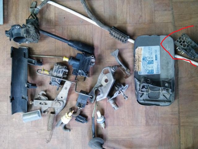

Отправлено 08 April 2015 - 14:27
ага, значит копать надо в торону вакумника, а я чтото подумал к реле, которое рядом с АКБОт мотора печки провода идут на реле,которое стоит над вакумником, далее если смотреть со стороны салона выход под панелью,там разъем вот от него все провода расходятся на пред,замок и т.д. на фото обведено это реле

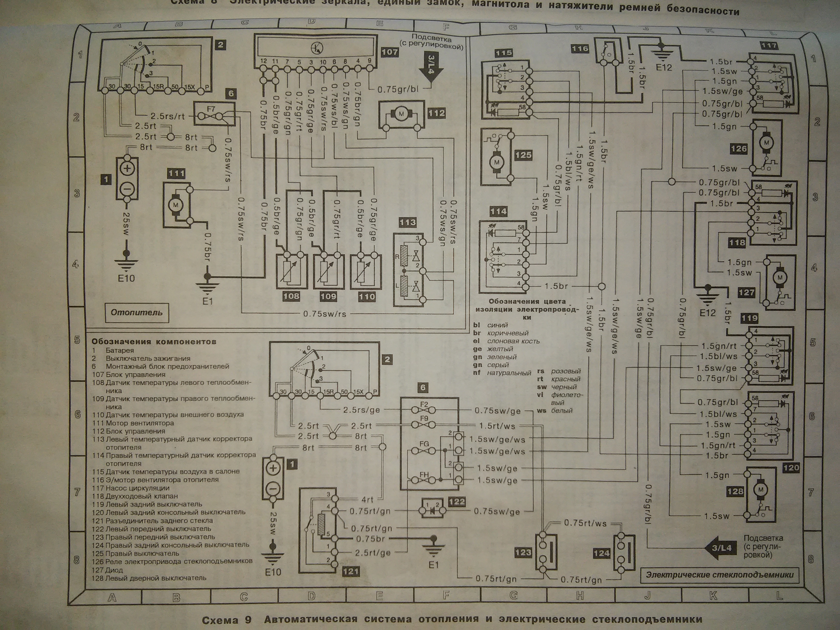

Отправлено 08 April 2015 - 14:59
124, 103 мотор, 1988вот схема печки,по климату напиши год выпуска авто и объем двс,схемы разные

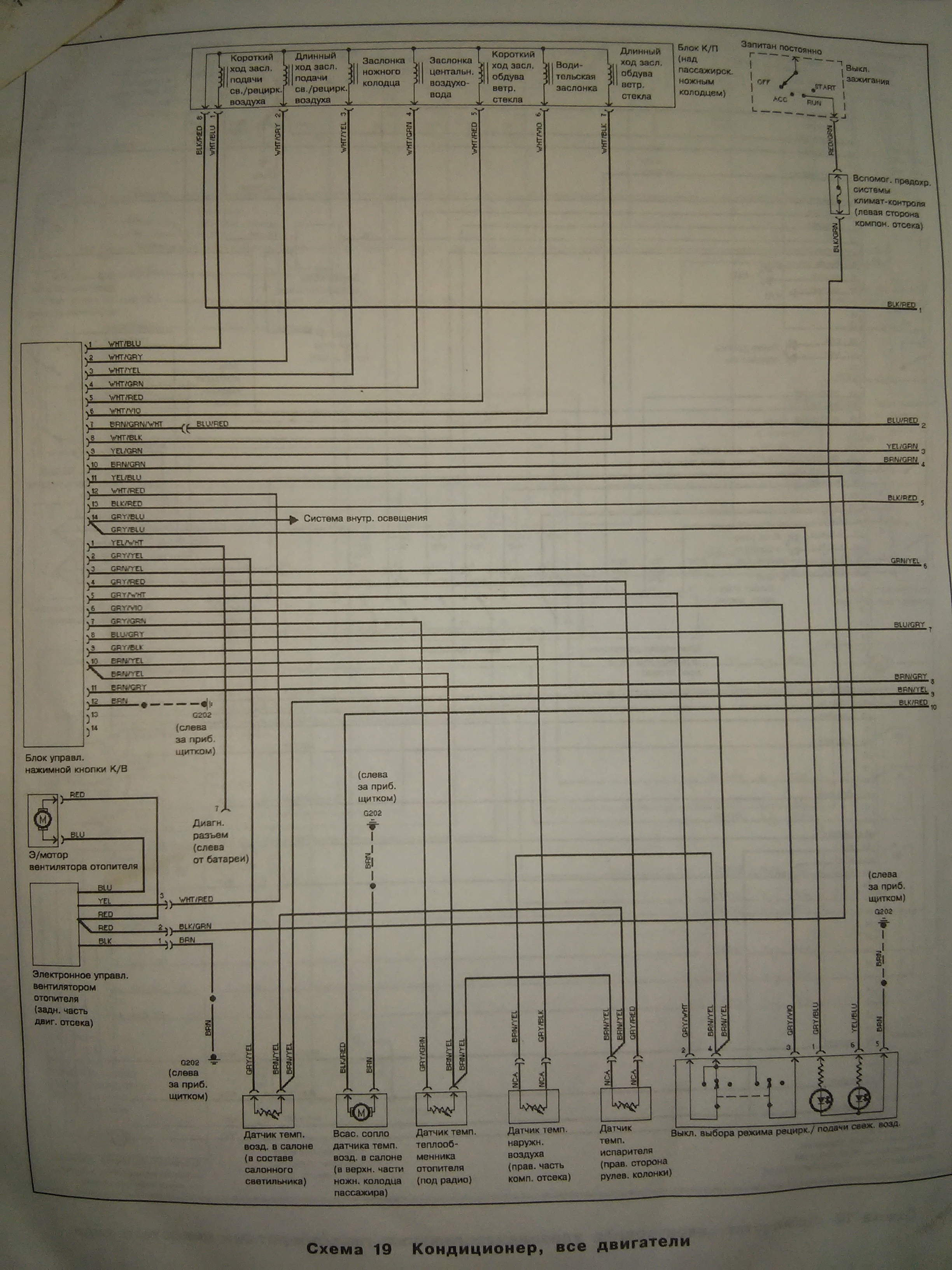

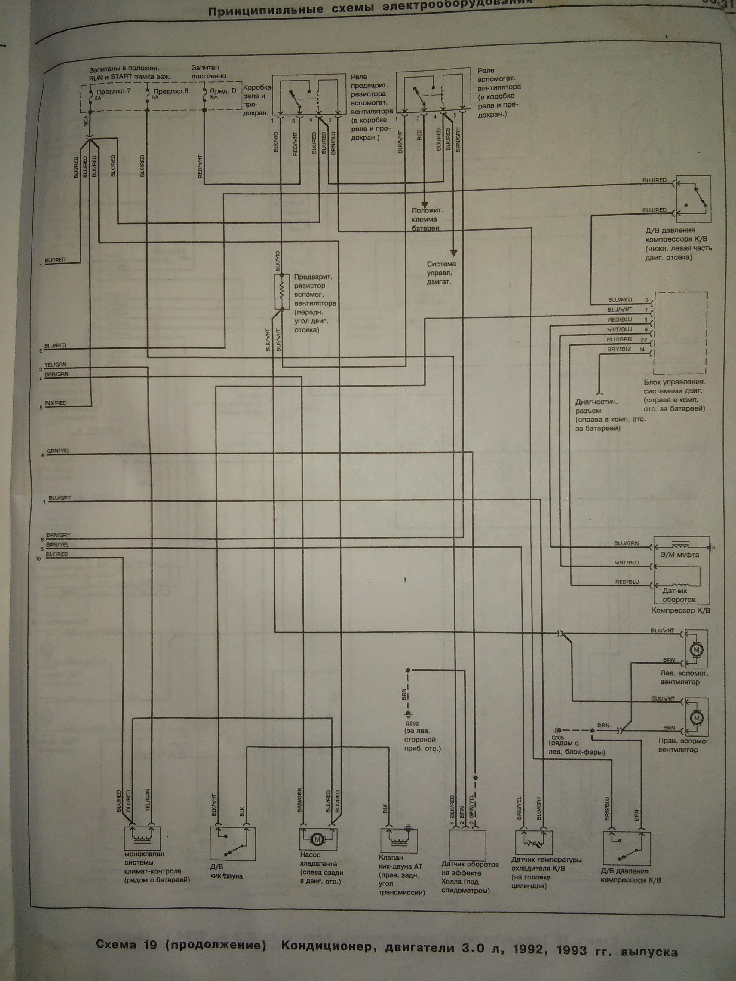

Отправлено 08 April 2015 - 15:31
спасибо! пойду звонитьименно этого года схемки нема,скину общую и 92 года 3 литровик

Отправлено 08 April 2015 - 15:40
а разве то что на фото обведено, не от обычной печки..
- а вы про климат... там другой резистор печки стоит... над мотором печки(или чего то путаю)

Отправлено 08 April 2015 - 15:43
резистор стоял какой то колхозный под мотором на 10мкф, прикрученный на шурупы...а разве то что на фото обведено, не от обычной печки..
именно под мотором

Отправлено 06 June 2015 - 23:48
Это предрезисторы.От мотора печки провода идут на реле,которое стоит над вакумником, далее если смотреть со стороны салона выход под панелью,там разъем вот от него все провода расходятся на пред,замок и т.д. на фото обведено это реле
