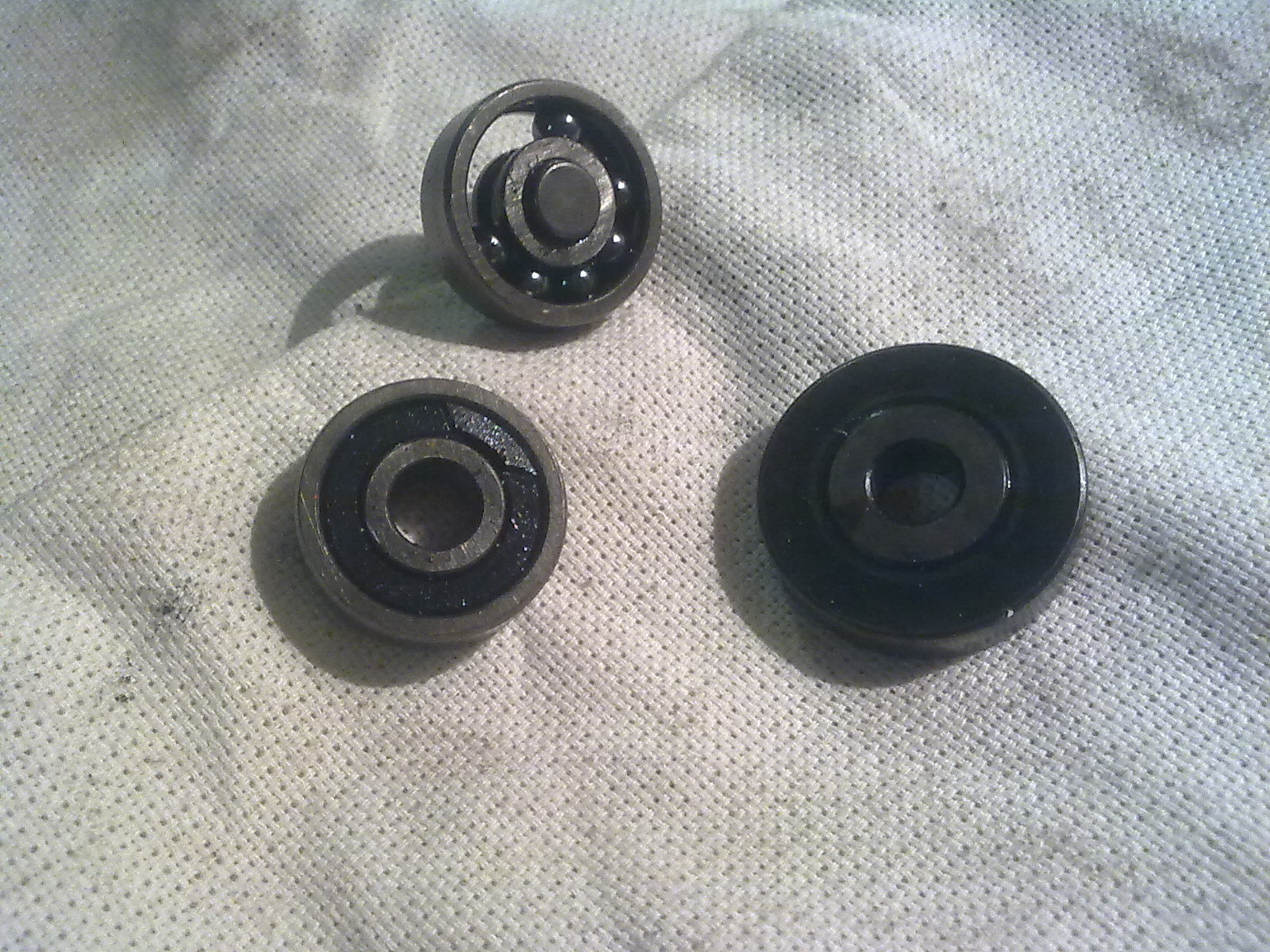

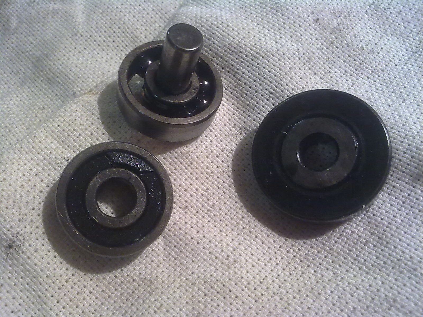

Вроде бы нашёл.На вакуумнике в одном пошипнике рассыпался сепаратор.Шарики сбежались в кучу.Поменяю потом посмотрю,что будет дальше.
