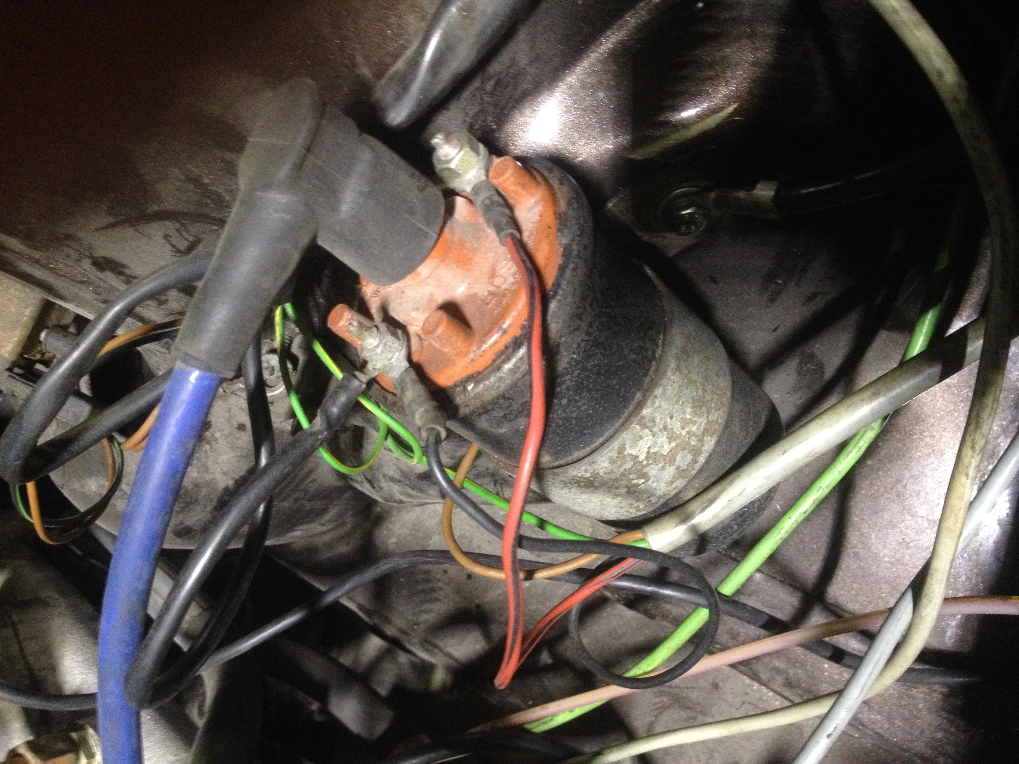

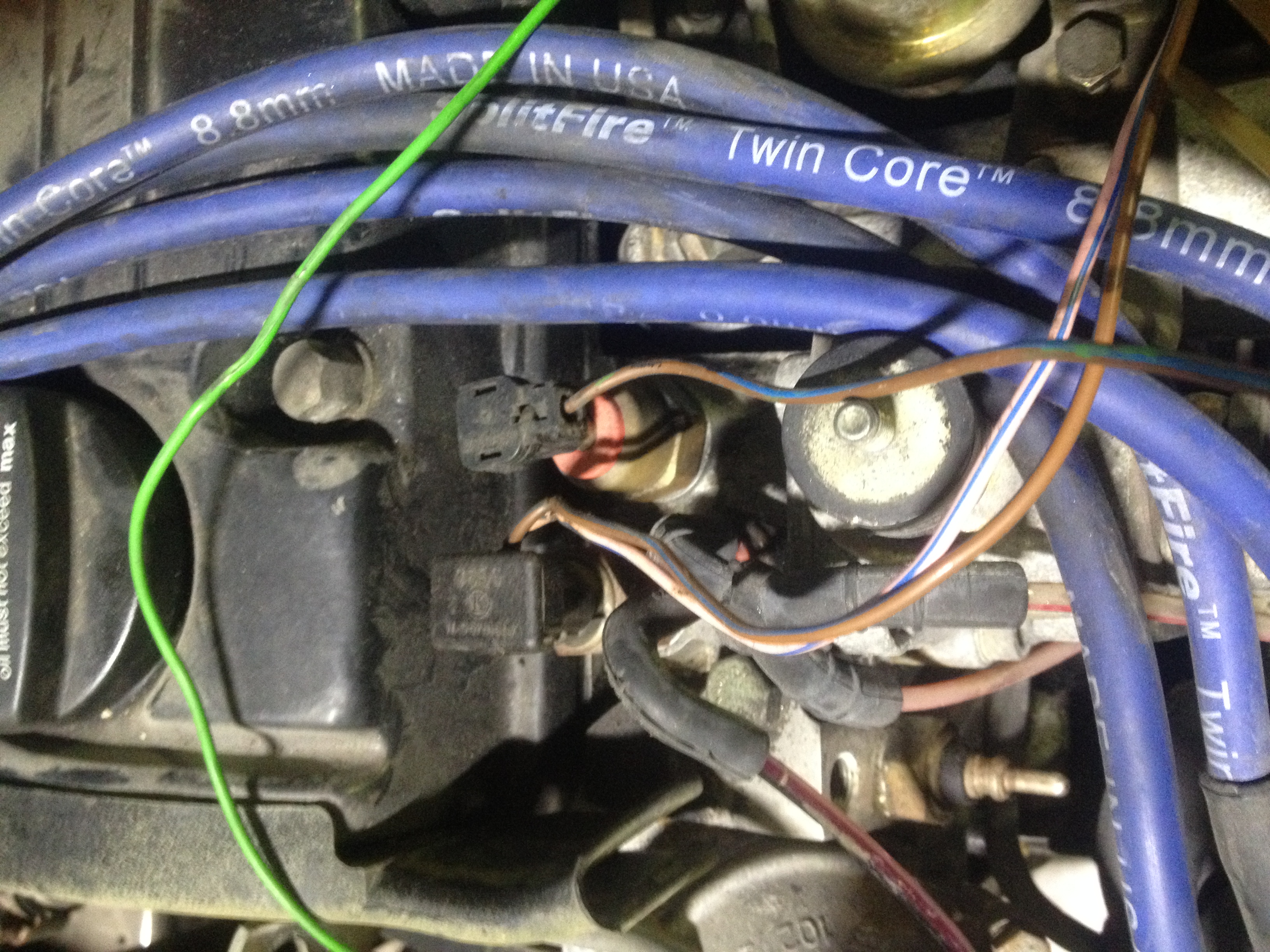

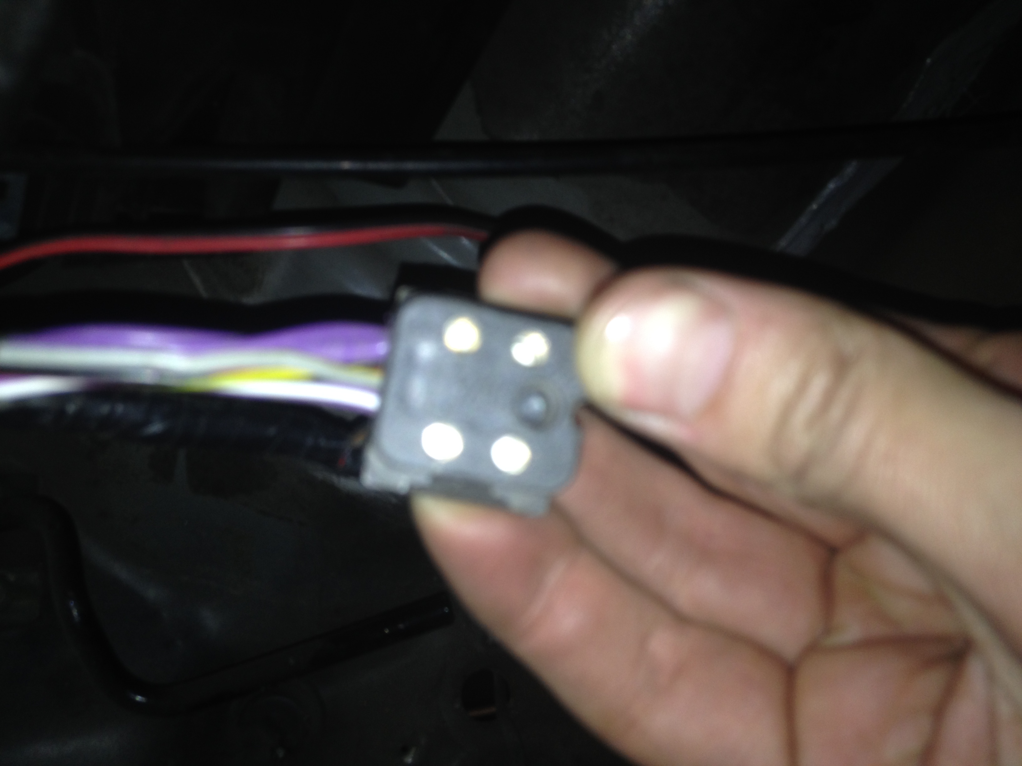

Подскажите с подключением.После установки контрактного двигателя,стал подключать проводку,в основном все подключил,но с некоторыми разъемами вопрос.Хочу отметить что в салоне подключен только замок зажигания и приборка. Машина при повороте ключа ,только открывает зажигание,но стартер не крутит.Если подать на прямую плюс на стартер ,то заводится.Получается что плюс не подается на стартер.Выкладываю фото разъемов двигателя ,а также штекер в салоне который отвлетвляется от замка зажигания. В этом штекере приходит фиолетовый провод от стартера(может в него реле надо вставить?) Вопрос ,что за разьем в салоне и правильно ли подключены разъемы в моторе?

проверь основное питание поступает ли плюс на стартер, плюс на втягивающий если мне память не изменяет завязат с задней скоростью. открой эл. схемы

Автомат? 4-контактный разъём подключается возле печки к проводам коробки. Отвечает за блокировку стартера в положениях отличных от P и N, и за задний свет в положении R.

Отправлено 09 April 2015 - 12:51
перемкни фиолетовые провода и стартер закрутит при повороте ключа, если автомат стоит- надо быть осторожнее и постояно помнить о том что заводить только в положении паркинг или драйв!
нет ,не автомат. у коробки нет проводов ,это-же механика
так и сделал.теперь заводится,но не держит холостые обороты. может вакумные трубки роль играют???они у меня не подключены.
