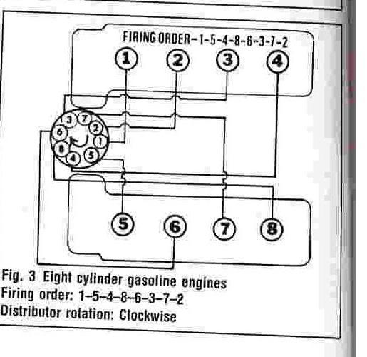

Парни всем салют! Такая делема, достался 126й со 117м (965) мотором 88 года, но почти вся проводка зажигания распетрушена :( Вопрос какая нумерация цилиндров на моторе, а именно какой ВВ проводок от трамблера к какому цилиндру должен подходить? Просто на крышке трамблера есть нумерация а на блоке хе.р пойми. Дальше по зажиганию будут вопросы после того как сфоткаю подкапотку. Выручайте други :unsure: !

Пожалуйста!
Mercedes W126 560sel ECE 1985.

Спасибо тебе большое добрый человек!!!!
