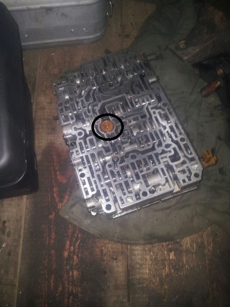

Помогите с АКПП. Причина такая включаешь на D вроде включилась передача, но машина не едит и тоже самое на всех режимах коробки.
Разобрал АКПП и нашел залипший клапан(в кругляшке обвел), вопрос что за клапан?

Клапан давления, если не ошибаюсь! Акпп 722.?

я кому то описывал проблему .клапан слива
