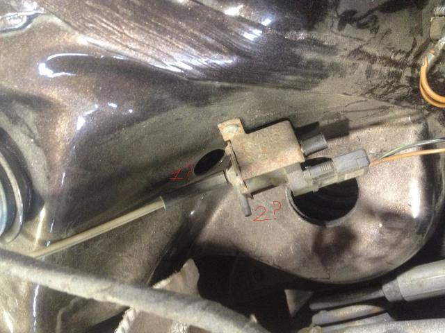

помогите с подсоединение нескольких вакумных патрубков.Один из них отходит от трамлера,второй от руд,третий от клапана.Как я понял если не все патрубки подсоединены,то двигатель будет глохнуть.На данный момент двигатель заводится ,но сразу глохнет если не подгазовывать.

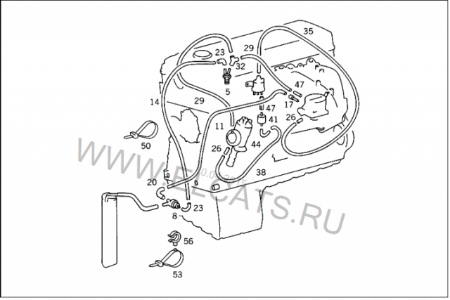

нашел схему ,но не могу понять что за клапан под номером 41 и дальше сверху идет датчик,тоже непонятный???

не совсем понял,двигатель пришел в сборе со всеми датчиками и трубками.Просто все вакумные трубки были отсоединены. вроде трубки с грехом пополам подсоединил,осталась одна вакумная трубка которая отходит от трамлера. На данный момент двигатель работает если только перегазовывать и чихает.

Прикрепленный файл  14_050.pdf   668.04К   188 скачиваний
Велик colnago  :wub:
