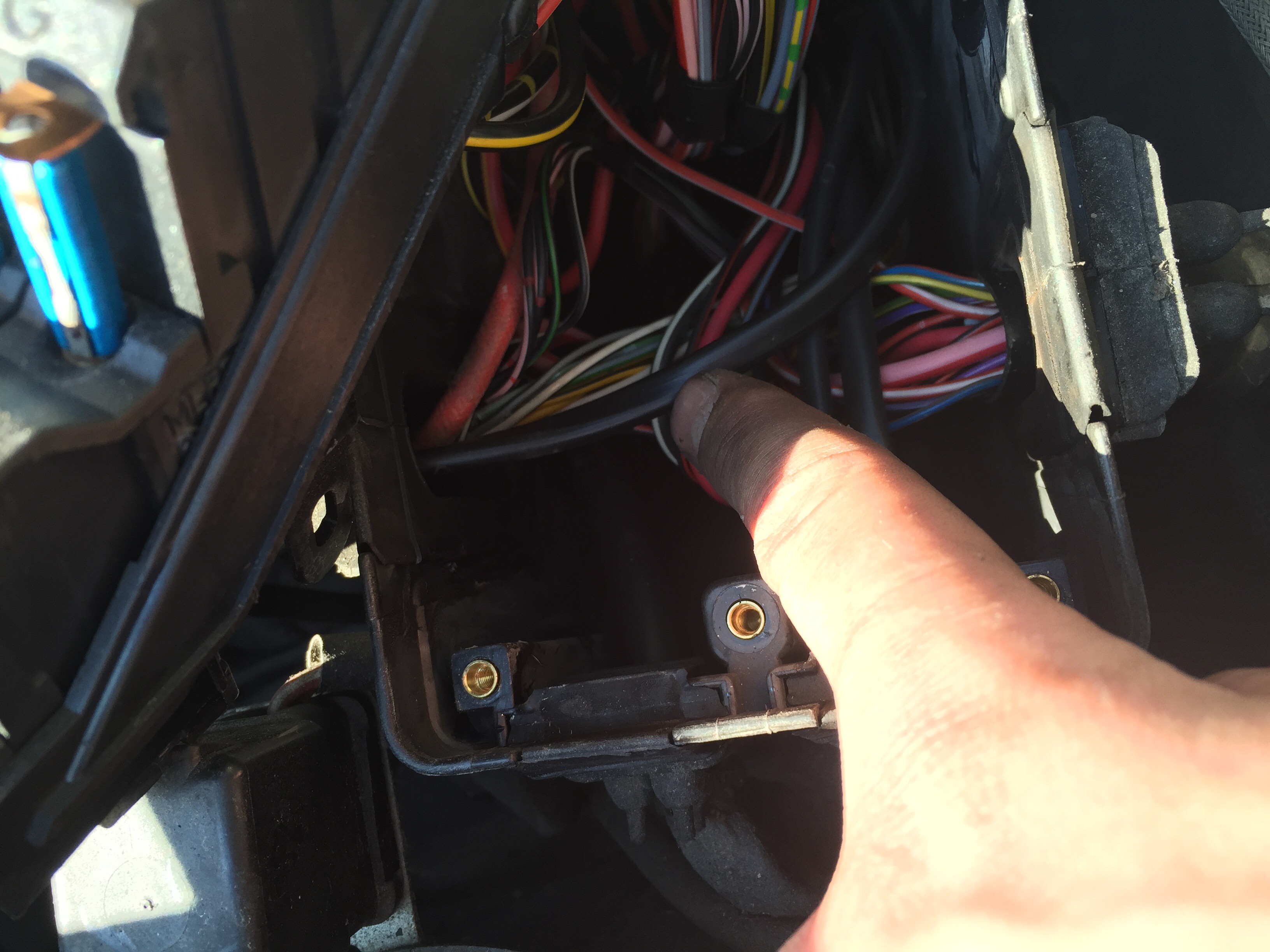

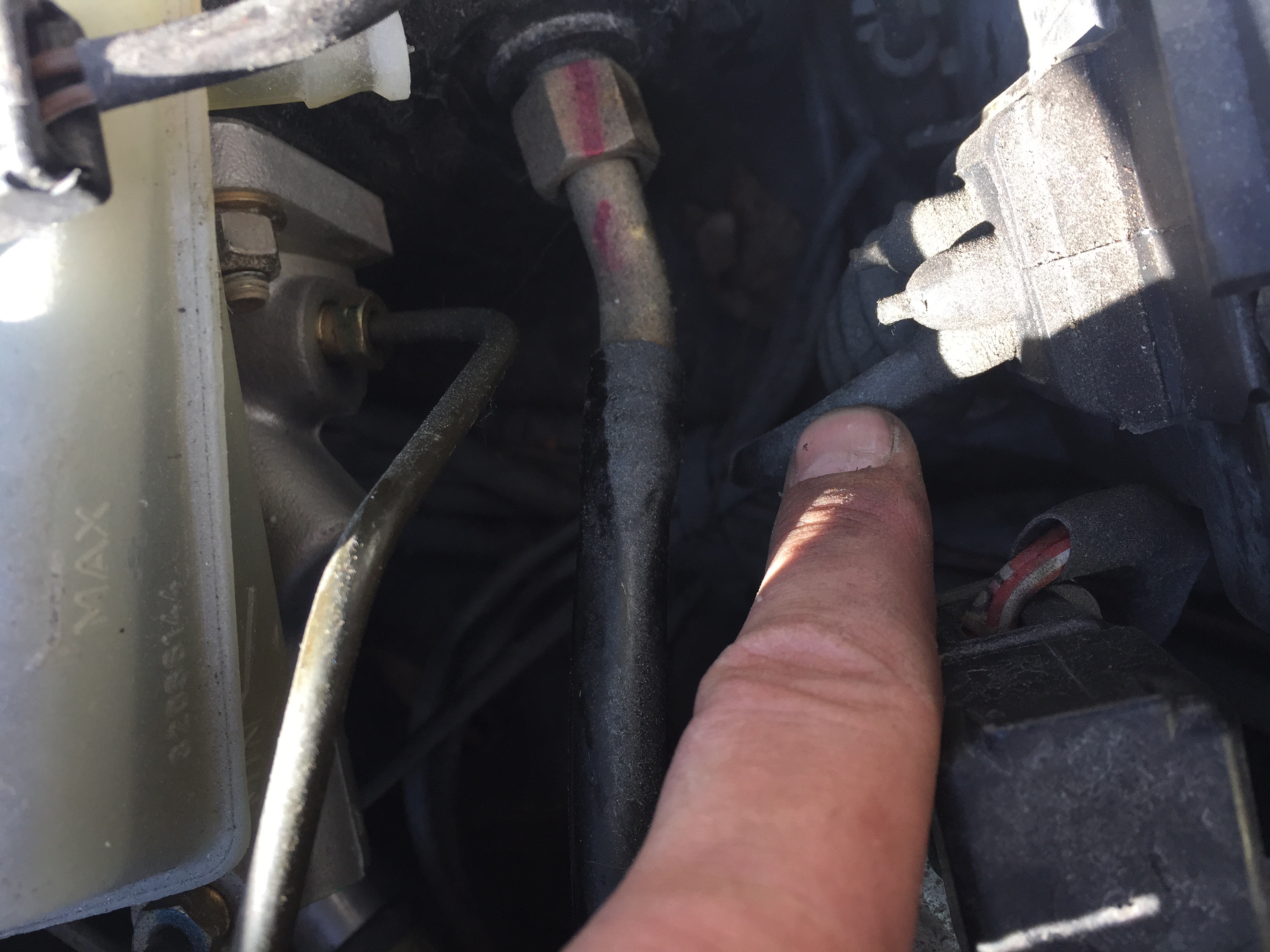

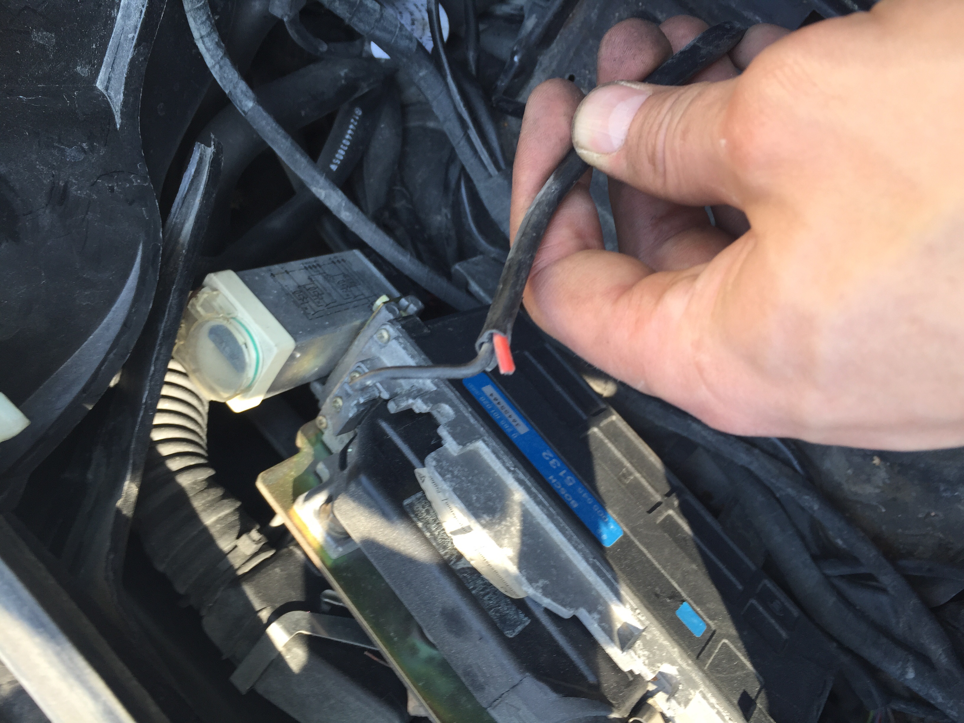

Отправлено 15 April 2015 - 00:46
Вот этот провод может мешать их работе ?!
Идет от АКБ в блок предохранителей далее уходит в салон ...
Нет там никакой электрики - только вакуум.
Вакуумная камера (A 124 800 08 75) находится под каждым из передних сидений - к ней подходят трубки (вроде синего цвета, сейчас уже не помню).
К сиденью крепится 2-мя винтами. Для удобства демонтажа/монтажа надо салазки открутить.
Ну а дальше - все как обычно при проверке вакуума - вдох/выдох.
Можешь камеру разобрать - мембраны посмотреть.
При рабочей камере должен срабатывать фиксатор - это такой крючок, находится снаружи на внутренней стороне сиденья, по пластиковой накладкой.
