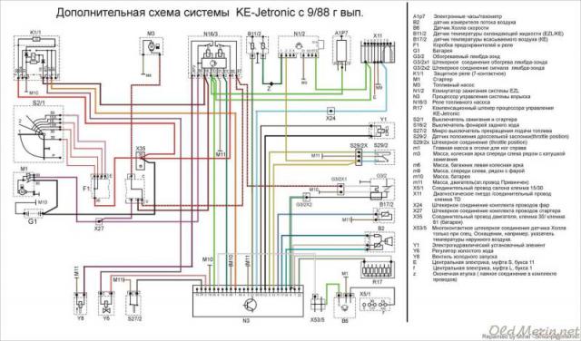

вот схема, для коммутатора достаточно одного штекера который к катушке цепляется, ну и датчик коленвала конечно, остальные вспомогательные

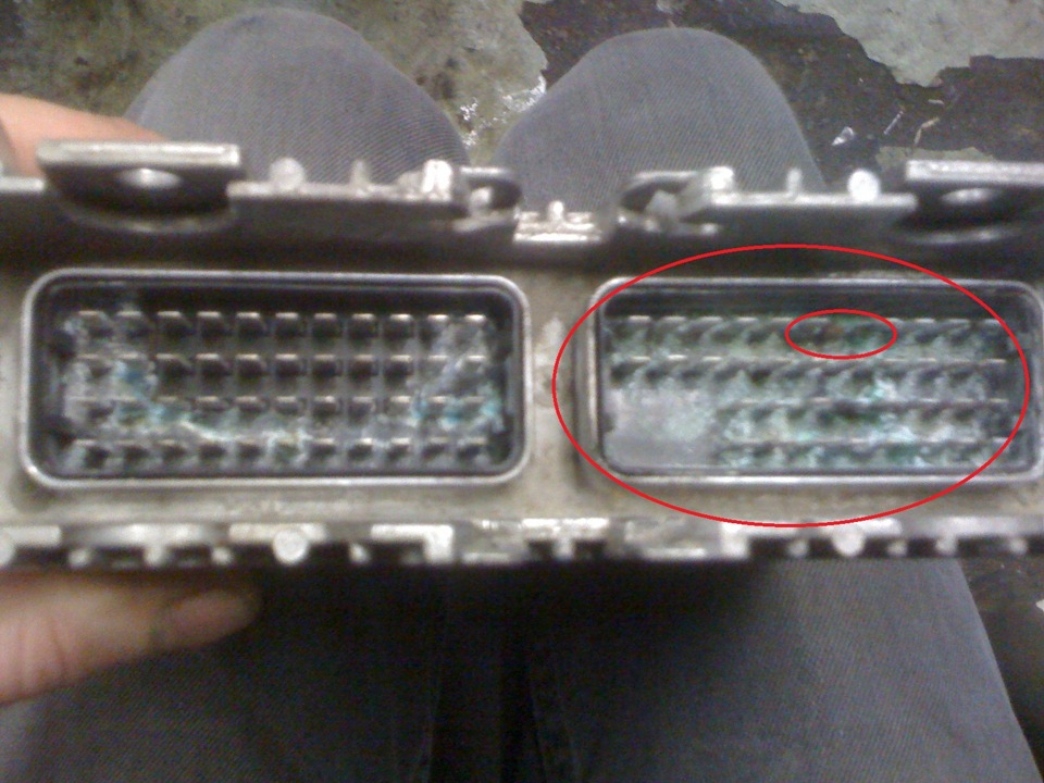

Хорошо бы проверить разъемы с ЭБУ.
Может скапливаться влага в клеммах.
Проверить кол-во лап, что то могло отвалиться.

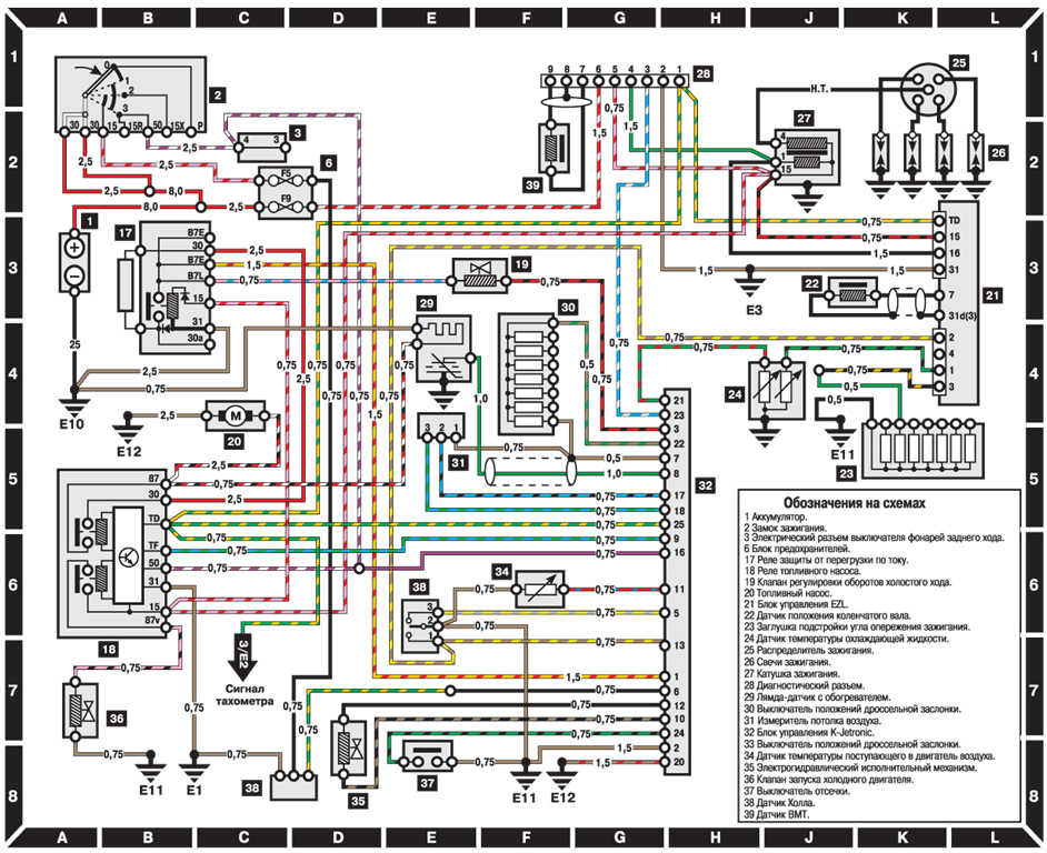

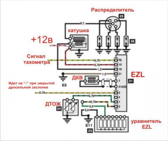

Прозваниваю пока что проводку,почему то не звонится 15 контакт от катушки на разъём "рэле бензонасоса" всё остальное звонится от катушки до блока ЕЗЛ,до диагностического разъёма! Заметил что не работает стрелка тахометра при запуске,получается сигнал ТД не поступает,а он уходит от реле бензонасоса,сам насос работает от ключа!Боюсь что вся проблема случилась когда машина была на простое я подумал возьму ка сниму приборную панель поменяю лампочки,теперь всё светится,перепутать там ни чего не возможно всё по разъёмам,и ещё был глюк - лампочка давления масла всегда стояла на тройке даже когда глушу машину,так вот когда снял приборную панель стрелка упала и теперь когда поворачиваю ключ стрелка подымается на 3 на холодную!А ведь чудес то не бывает!
могеть помогеть
#13 ОФФЛАЙН   rinat559
rinat559
  • Cообщений: 980
  • Город:Казань
    w124 2,3 1989
Отправлено 13 April 2015 - 18:51
ищо
Замерь на 15 контакте катушки должно быть +12в при включенном зажигании, если нет брось времянку от акумма, должна появится искра
если нет напряжения на катушке значит его нет и на коммутаторе, тахометрсоответственно ничего показывать не будет.
