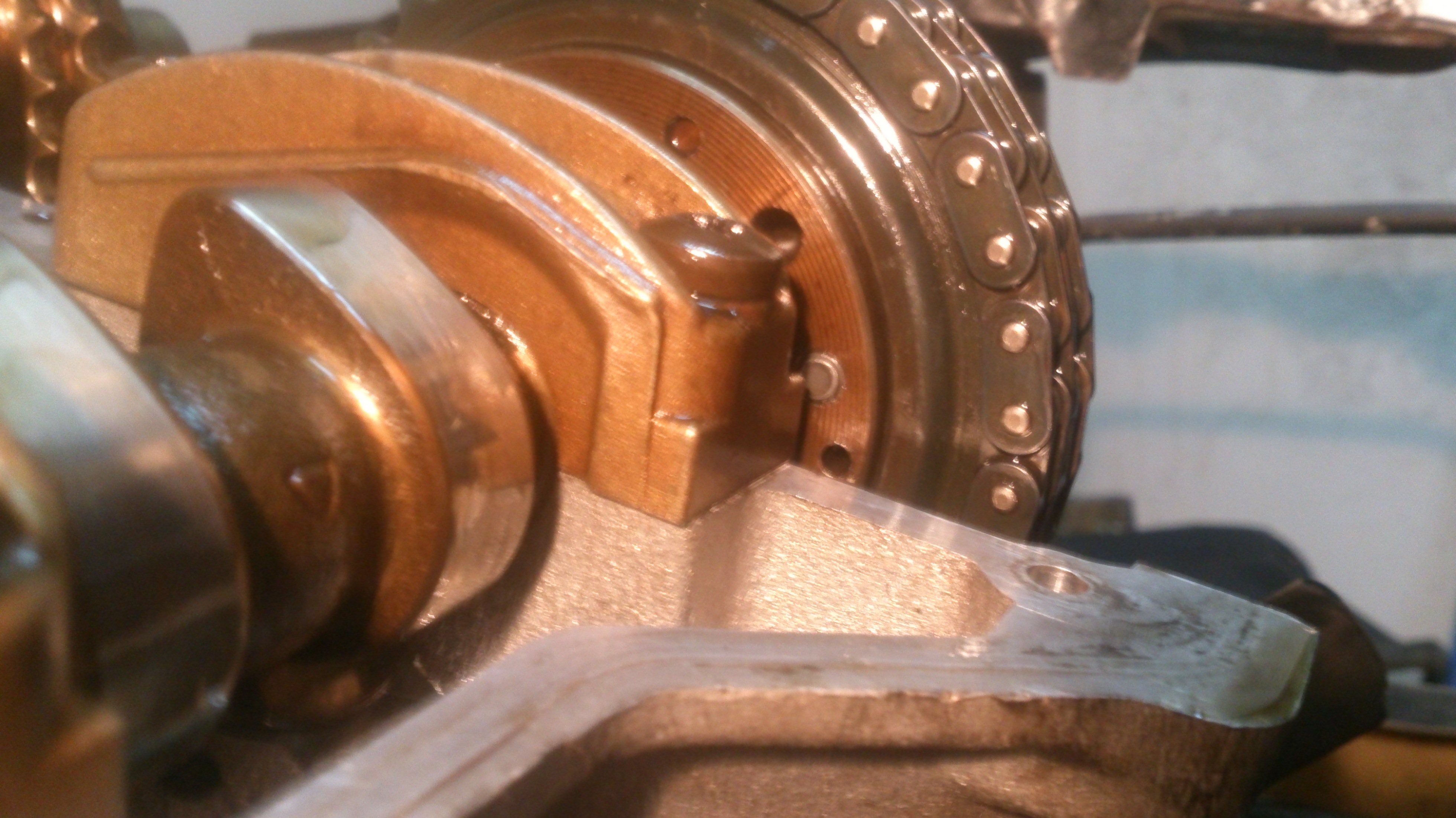

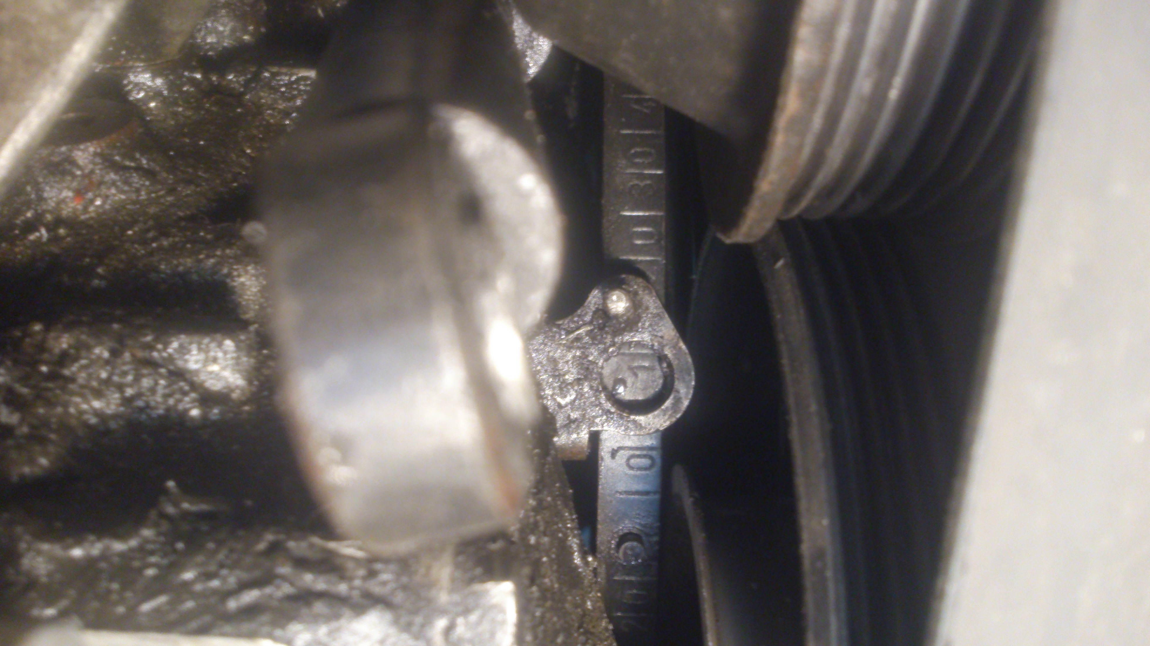

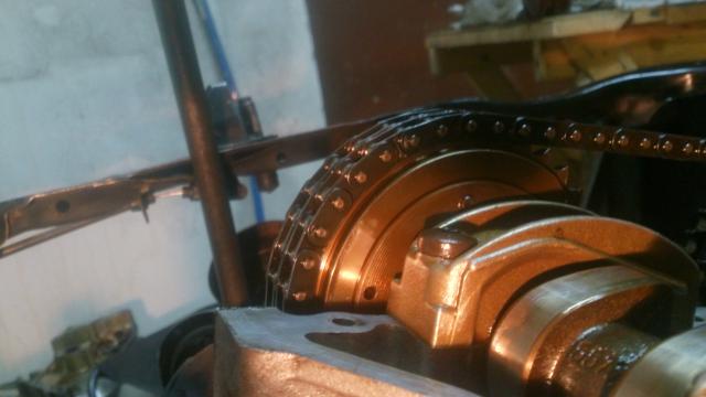

вобщем все собрал, долго мучался с метками... выравнивал по плоскости и прокручивал муфту впускного вала до упора по часовой стрелке, потом накидывал цепь и уже после того как все затянул, прокручивая колено метки сбиваются, а конкретно : впускной - получается метка выше плоскости на 1-2 мм, а выпускной - на 1-2 мм ниже...
собрал и оставил так надеясь что не значительная погрешность.
запуск.... и тут слышно легкое стрекотание и чуууутооочку троит. собственно вопрос - может ли это быть из-за меток? и как же их выставить ровно, вроде все делаю правильно
ХЕЛП((

А причём тут плоскость ? Свёрла входят когда на 0Т ?

сверла входят и ложатся на плоскость головы, как надо, колено на отметке ОТ, но после прокручивания колена на 2 оборота метки уходят.
если брать по шкиву колена то на примерно на 10 гралусов уход....
