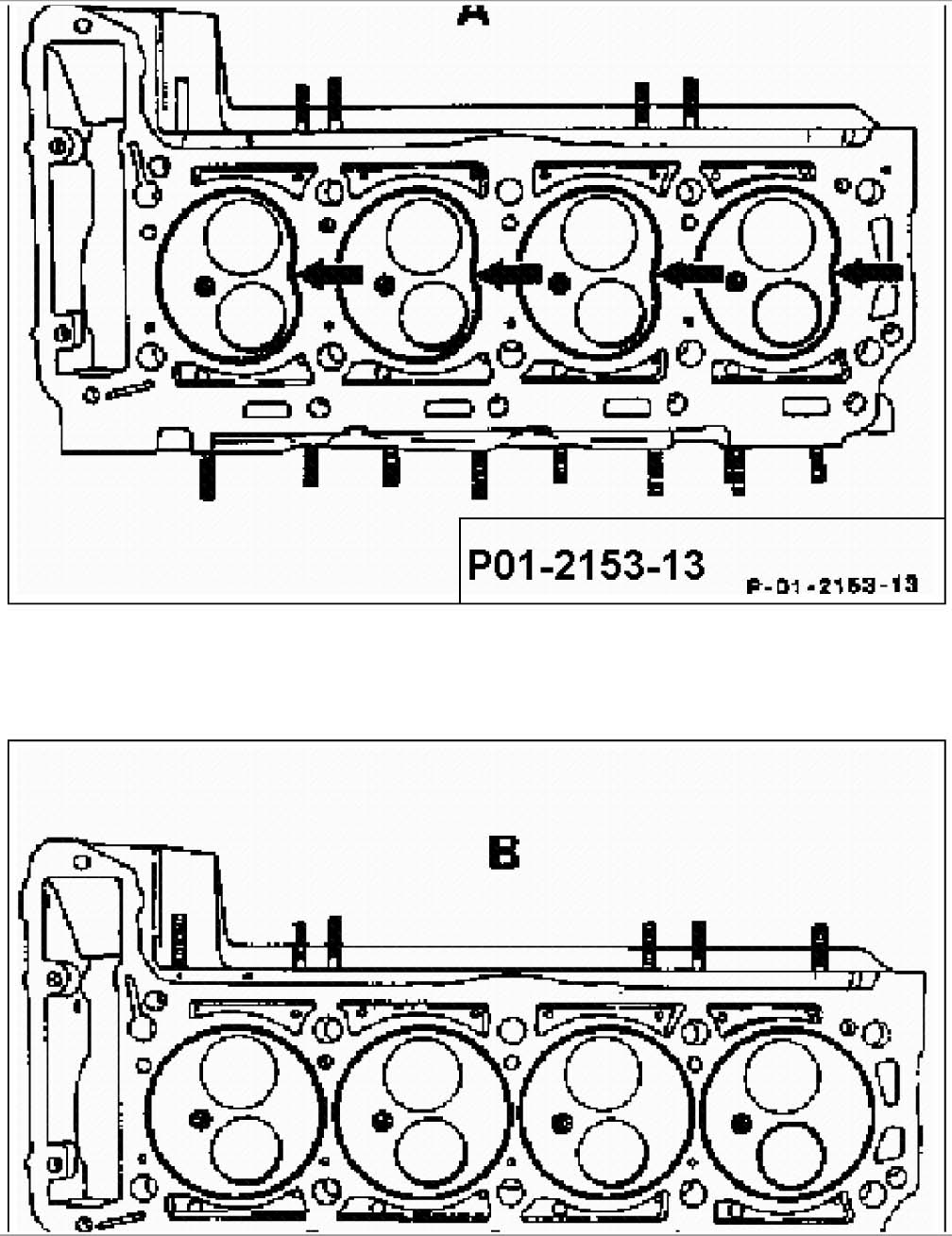

здрасте, мотор 102 2,0 вот ищу головку есть разные предложения, хочу разобраться в различиях головок, в чем различия между головкой под однорядную и двухрядную? станет ли эта головка заместо однорядной? в общем раскажите пожалуйста что к чему)

Если у тебя однорядная цепь , то на твой мотор можно установить ГБЦ под двухрядную цепь . ГБЦ от 2.3 и 1.8 не пойдёт .
Если у тебя двухрядка , то голова на однорядную не пойдёт , цепь и башмак не встанут , там отливка . Справа не помню , как там под успокоитель , пойдёт или нет .

Жень, на 1.8 стоит голова от 2.0. там колено своё, а дырка цилиндра и башня такие же как и на 2.0.
ход поршня меньше что ли?

Можешь поставить ГБЦ под 2-х рядку, но цепь останется однорядной. Чтобы поставить 2-х рядную цепь, надо поменять переднюю крышку с маслонасосом, поросенка, звезду на КВ и РВ, проставку, все успокоители, башмак и еще что-то там по мелочи.

Леш, забыл написать, что эта унифицированная башка ( под 1,8 и 2,0) пошла только с началом выпуска 1,8. И отличается от старой ГБЦ для 2,0 отсутствием вытеснителя в камере сгорания (open chamber). Соответственно, унифицированная башка может применяться только со своими (выпуклыми) поршнями.

Автору - смотри , какие у тебя поршня , плоские или горбатые , и подбирай головку с вытеснителем или без него соответственно .

у меня плоские поршня, как выглядит голова с вытеснителем и без него? чтоб знать просто)

A - головка М102 2,0 с вытеснителями, под плоские поршни
B - головка М102 унифицированная, для 1,8 и 2,0, с "открытыми" камерами, под выпуклые поршни ( после 05.90)

Вопрос. 2.0 мотор с однорядной цепью, поршня плоские, ГБЦ с приливами как на фото "А".
Можно ли заменить на ГБЦ как "В", без прилива в камере,  тоже от 2.0 мотора, сильно упадет СЖ или не критично?
