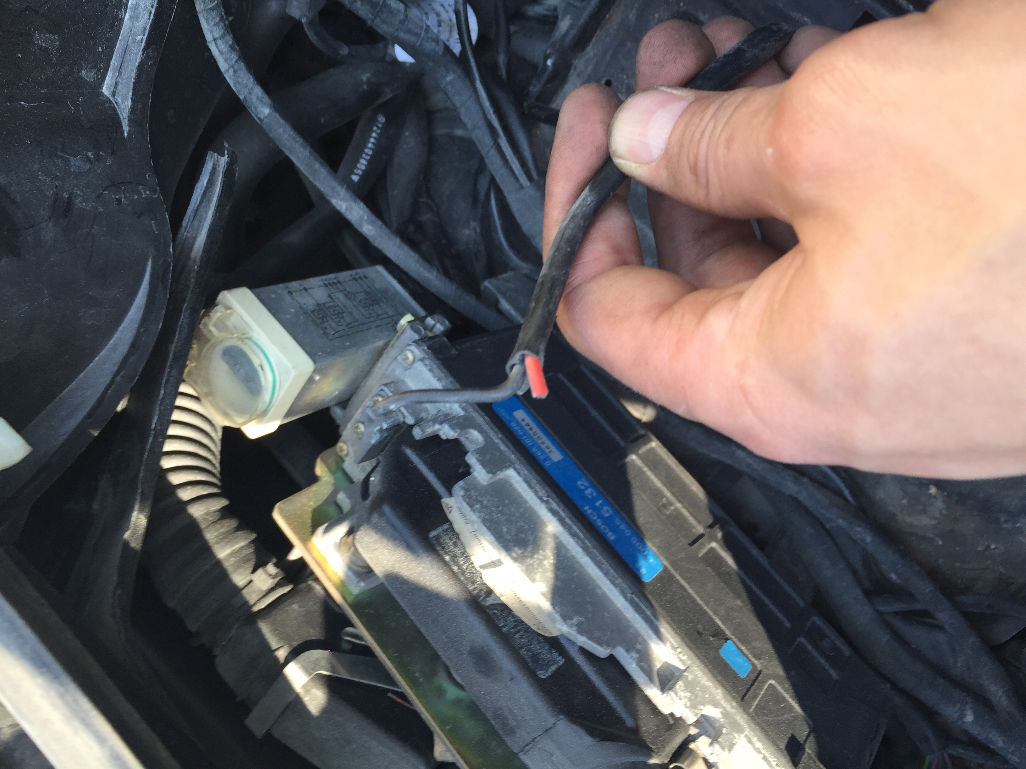

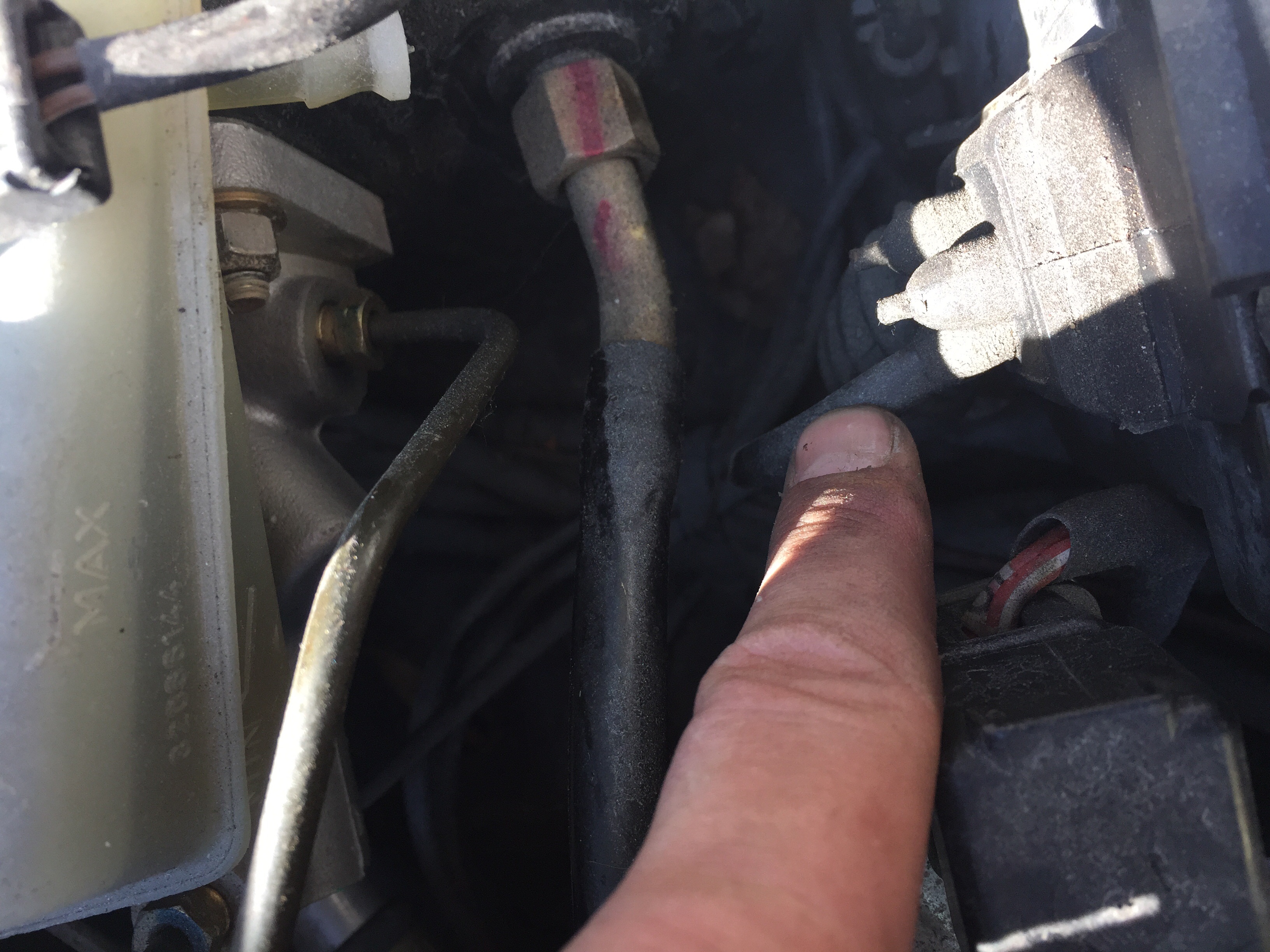

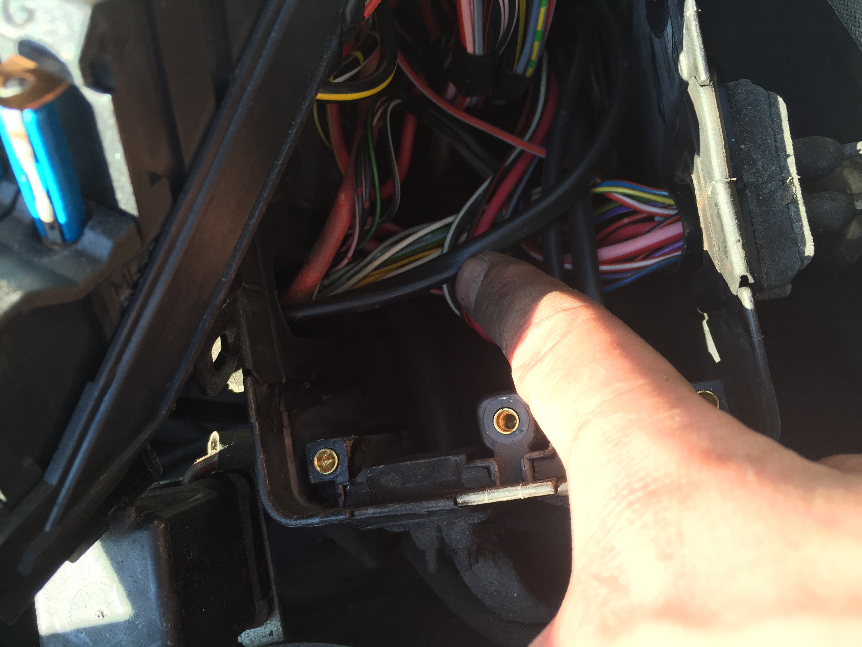

Что за провод?!
Не работают защелки сидений ( механический салон ) подразумеваю что именно из-за этого провода !
Помогите разобраться заранее спасибо...

Этот провод абсолютно левый.

Не похоже на левый !!! Почему ?! Потому что он заходит в колодку блок предохранителей и пыльна нём вековая
, а ещё все таки он в салон уходит , значит есть какая то роль в нём !!!

В стандартной проводке нет таких проводов и так что советую забыть про него.

Самый обычный пвх провод заколхожен, советую его извлечь )))
