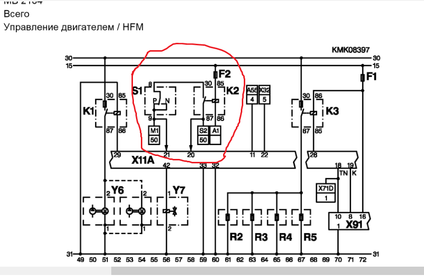

Все правильно, с одного пина ЭБУ идет провод на замок зажигания на клему 50, и через этот провод комп судит о включеной передаче, т.к. между замком и втягивающим стоит датчик на коробке который уходит в обрыв когда втыкаешь передачу...
обычно такие проблемы бывают на авто, где установлен автозапуск, либо сига рвет цепи стартера...
сканером все четко видно как комп определяет положение селектора АКПП, и какие обороты хочет стабилизировать....

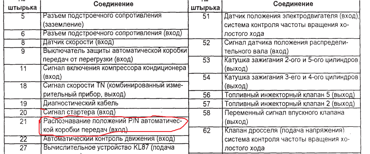

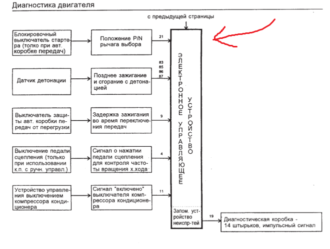

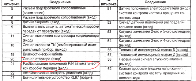

Misha190E подскажите не могу разобраться в чем причина. Понимаю что неисправность плавающая и просто где-то пропадает контакт.
Вчера было все норм, сегодня опять обороты не уменьшаются.
Кстати при повороте ключа на старт при включенной передаче обороты уменьшаются.
Что то не могу разобраться по схеме кокой принцип работы
Вот описание из книги ссанг йонга
и вот
На него должен идти плюс при включении зажигания и включенных P/N, а при включении передачи питание выключается? или как-то по другому?
