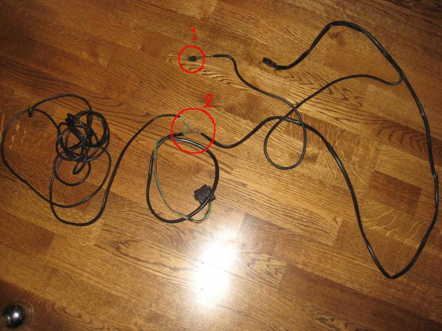

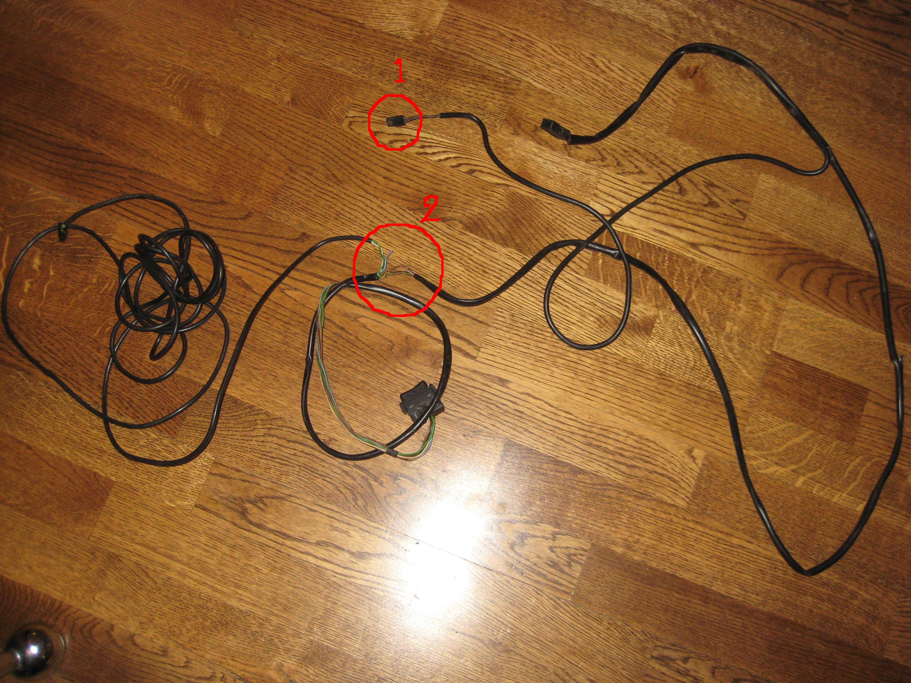

Всем доброго времени,вопрос к знатокам)
Вот фото проводки электро шторки,возникли некоторые проблемы с её подключением.
На фото обозначил цифрами ,то что мне не понятно,а именно:
1-Куда подключается эта фишка?
2-В этом месте разрыв,что там должно быть?(просто перекусаны провода разные по цвету)А именно,коричневый,красно чёрный ,сине белый.
если надо могу подробно сфоткать место обрыва!
Да вот еще вопрос на самой шторке есть концевик,что к нему должно быть подключено?

Вот схемка, может поможет.
Провода перекусаны, надо просто соединить их по цвету.
Коричневый - масса, черный/красный - питание, серый/голубой - подсветка кнопки.
Концевик на шторке подключается к схеме складывания задних подголовников (можно не подключать).
Фишка 1 подключается к какому-то концевику (например переключателю света, замку зажигания, концевику двери), запрещающему
управление шторкой. Если на нем 2 провода - коричневый и коричневый/черный, то их можно просто перемкнуть.

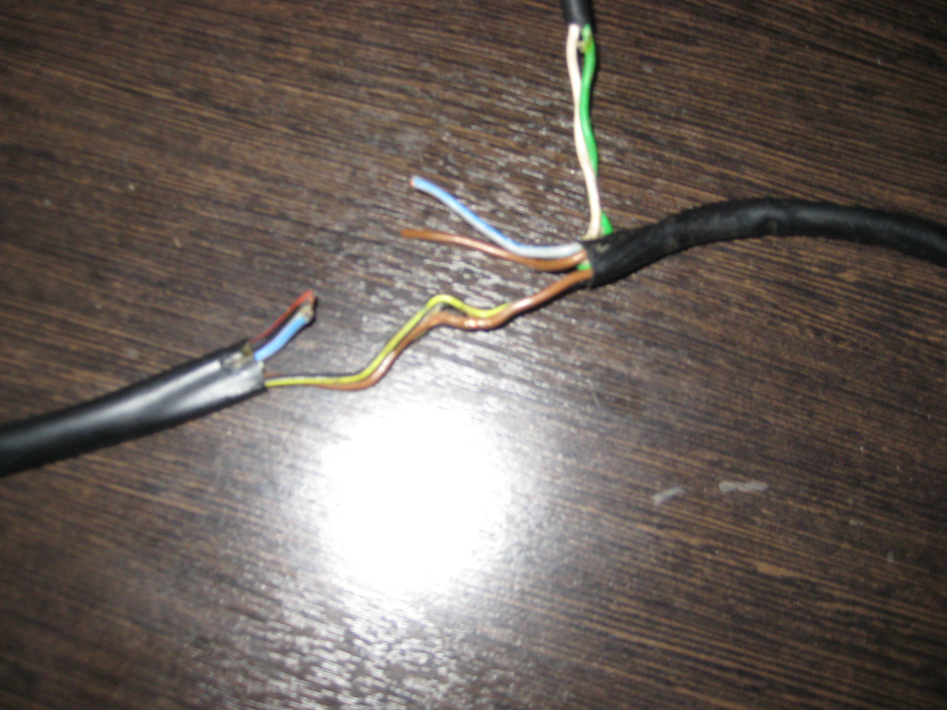

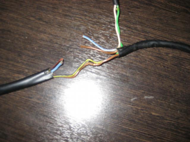

Спасибо за ответ!Но один вопрос у меня остался,с теми проводами которые перекусаны(
Перекусано 4 провода Коричневый,серо голубой,красно-чёрный и ещё один серо голубой.
Если два провода серо голубых можно соединить между собой,то что делать с двумя другими проводками?
Или их отдельно нужно где то запитать?

Может быть провода "спрятались" в черный кембрик?
Черный/красный провод питания берется с правого разъема-гребенки, входит в кембрик, а с другого конца кембрика его не видно.
Разрезать кембрик в местах порыва и глянуть внутрь.

Кембрик разрезал,не каких других проводов в нём не было,а что за разъём гребенки с права?
Чёрно красных проводов во всей косе две штуки,оба они выходят из колодки которая подключается в ногах водителя!один провод идёт на колодку которую вы мне сказали можно замкнуть,а второй идёт до места разрыва.

Сказал я глупость - замыкать нельзя.
Я-то думал, что на 1 фишку приходят два коричневых.
По схеме видно, что красный/черный идет от колодки в ногах водителя
непосредственно к кнопке --- это + питания на схему шторки.
В этом случае надо искать куда выходит второй красный/черный, может он просто выдернут из жгута.

Всё,спасибо!с проводкой разобрался,просто в этой косе ещё была проводка на зеркала,она меня с толку и сбила!
