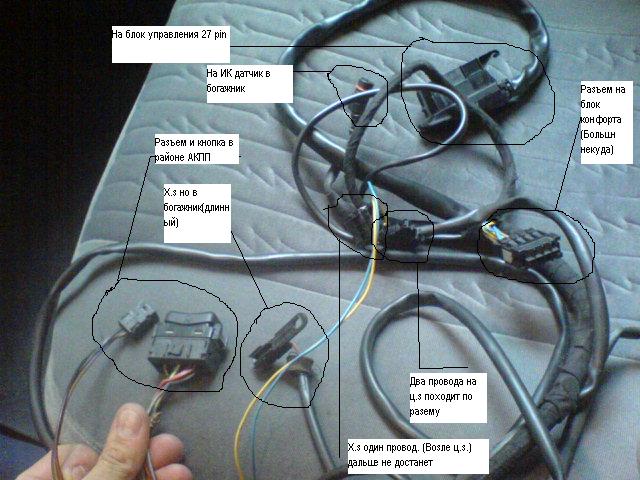

Распиновка. Пока немогу найти схему, видимо на работе

у меня такая)тоже не знаю несколько проводов куда подключить)
ищу куда подключается разъем возле кнопки акпп
разъем справа от кнопки идет под капот через правую сторону на диагностику
центральный замок сегодня подсоединю посмотрю какие провода останутся
у тебя на фотке не все концы,другие куда подключаются знаешь? один в фишку основную,другая на зуммер,а вот третий проводок одинарный с мамкой на конце куда подключил?

тот что подписан "хз но в багажник длинный" такие разъемы тыкаются только в блок предов

на замок зажигания он идет

разъем слева от кнопки идет на две релюшки которые стоят слева за колонкой на панели ,а от них на какие то разъемы и в монтажный блок
