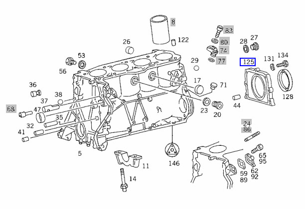

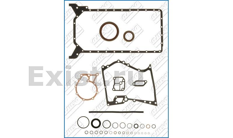

Вопрос вот в чем - не могу найти номер прокладки. В EPC - эта прокладка не нарисована, но есть комплект уплотнений двигателя, думал она входит в него. Нашел изображение, что входит в комплект, там этой прокладки не вижу... Выручайте плз!
