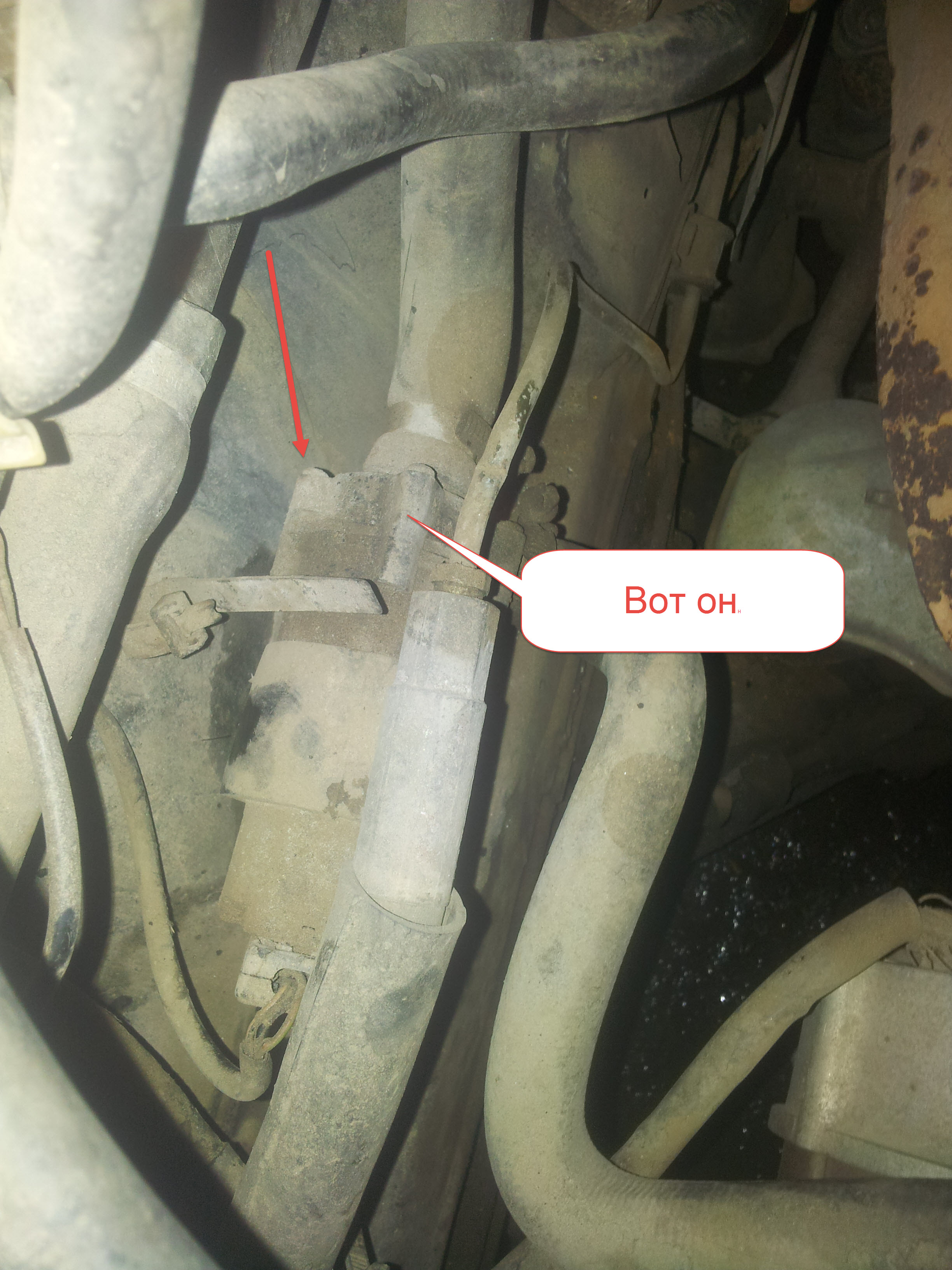

Собственно,заметил странный шум-гул из под капота,открыл и возле бочка омывателя находится железный бачонок,от него идет много шлангов,так вот он и издаёт гул-шум,если поближе к нему подобратся в нем еще и такой звук как будто там ручей течёт или кипит что-то,может кто подскажет что это такое,больно звук подозрительный.Причем его отчетливо слышно из салона.

Без фото?
Лучше один раз увидеть, чем сто раз пытать автора описать вид, размеры, положение и пр. бочонка и его шлангов.
Возможно насос подкачки контура отопителя.

Без фото?
Залил,инет что-то тупит

кстати еще печка что то дует прохладным,это я так понял с этим и связанно?

Да, это он. А скворчит-бормочет может по разным причинам - забиты шланги, мал уровень охлаждайки, неисправны яйца или блок управления печкой.
А может просто все в контуре отопления в г...не, вот он его и перемалывает.

Остудить мотор, слить часть ОЖ, снять подкачивающий насосик и заглянуть внутрь. Делов на пол часа. Если грязь - сразу будет видно. ОЖ можно слить аккуратно, чтобы оценить чистоту.

дополнительная электропомпа печки.От газели подходит,только минус на массу
