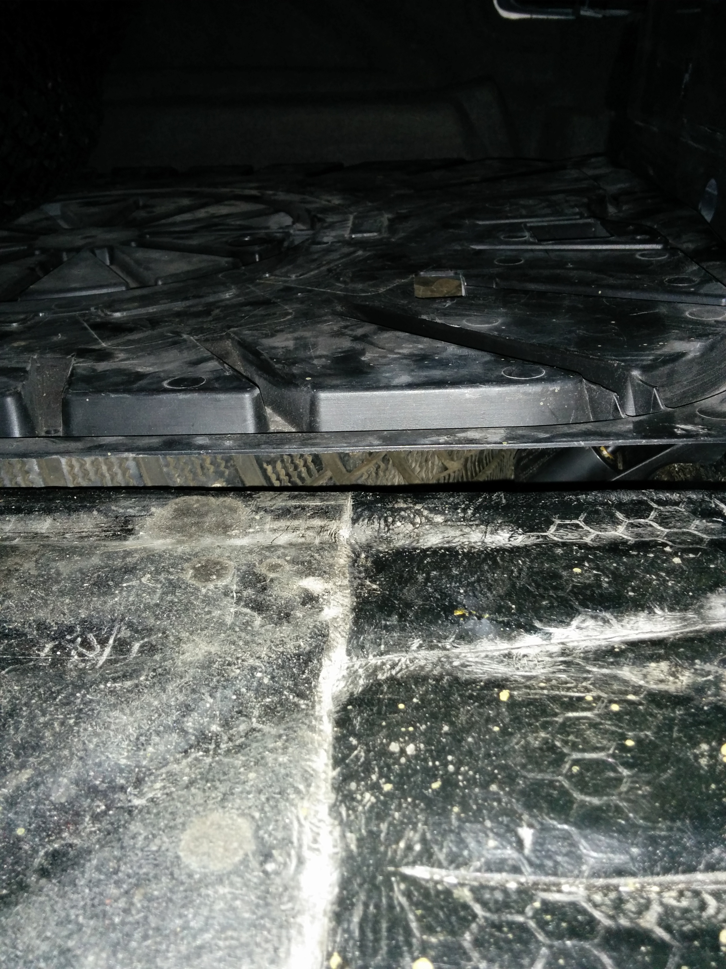

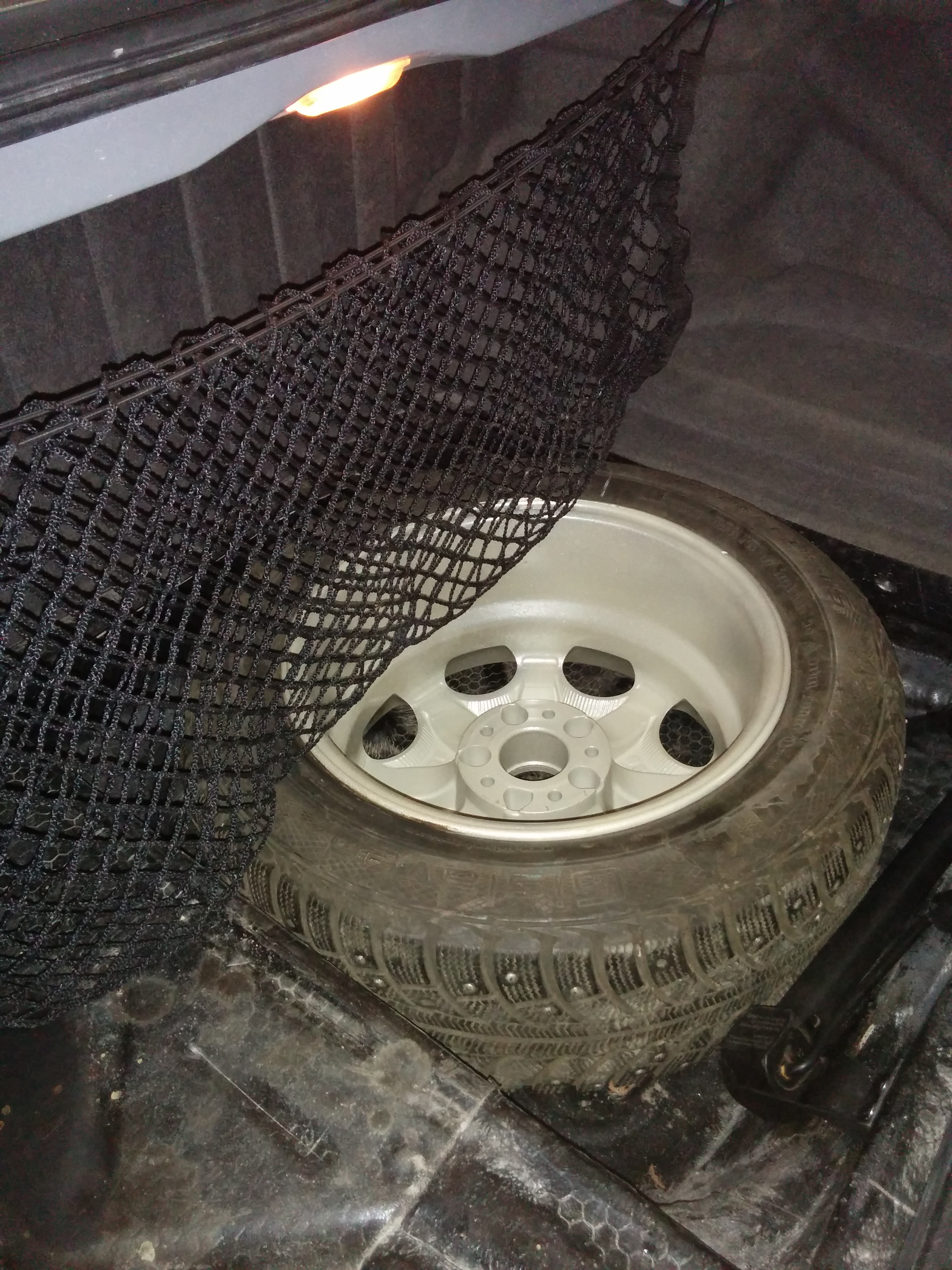

Добрый день! Навожу порядок в багажнике, взял на запаску ромашку с волчка с размером резины 215/55/16. С таким размером закрывашка ниши в багажнике не доходит пару сантиметров. Может кто подскажет, какой размер резины на таком диске должен быть, что бы крышка нормально легла?

А может, дело в ширине диска? На 420 должны быть 7J диски, а на волке штатные ромашки шли 8J, если не ошибаюсь

Может быть. Но тогда какая ширина диска и резины запаски на волке? Ниша же не должна отличаться?
Может и отличается, точно сказать не могу...
По элкатсу выходит так:
на 420 колеса были:
"солнышки" - 6.5Jx15H2
"ромашки" - 6.5Jx15H2 или 7Jx16H2
на 500:
штамповки :slobber: - 8Jx16H2
"ромашки" - 8Jx16H2
пафосное литье с 6 "спицами" ("Limited") - 8 1/4 Jx17H2
Про AMG тема отдельная, но есть у меня предположение, что ниша для запаски заточена либо под штатные (для более простых модицикаций) колеса, либо под стандартное для данного автомобиля литье, либо вообще тупо под штамповку... У меня штатная штамповка с заводской, ещё Германской резиной лежит - как влитая, и ещё места хватает... Размеры диска 6Jx15H2, резина - 185/65, если не ошибаюсь...
Посмотри размеры жиска, который туда засовываешь, если 8J - наверняка виновата его ширина... Потому что резина с 215 шириной профиля на 8-дюймовом диске почти не торчит наружу за диск, и вряд ли дело только в резине...

Ромашка 7,5j, буду пробывать 205ю резину наверное. Или 195ю
если с шиномонтажом проблем нет, то сними резину и попробуй закрыть крышку с пустой ромашкой - там и будет понятно, есть ли смысл другую резю напяливать на него))
ЗЫ. 195 профиль на 7.5" диске будет жутко смотреться, "домиком" встанет скорее всего...

так и собираюсь сделать. главное, что бы в нишу нормально встало
