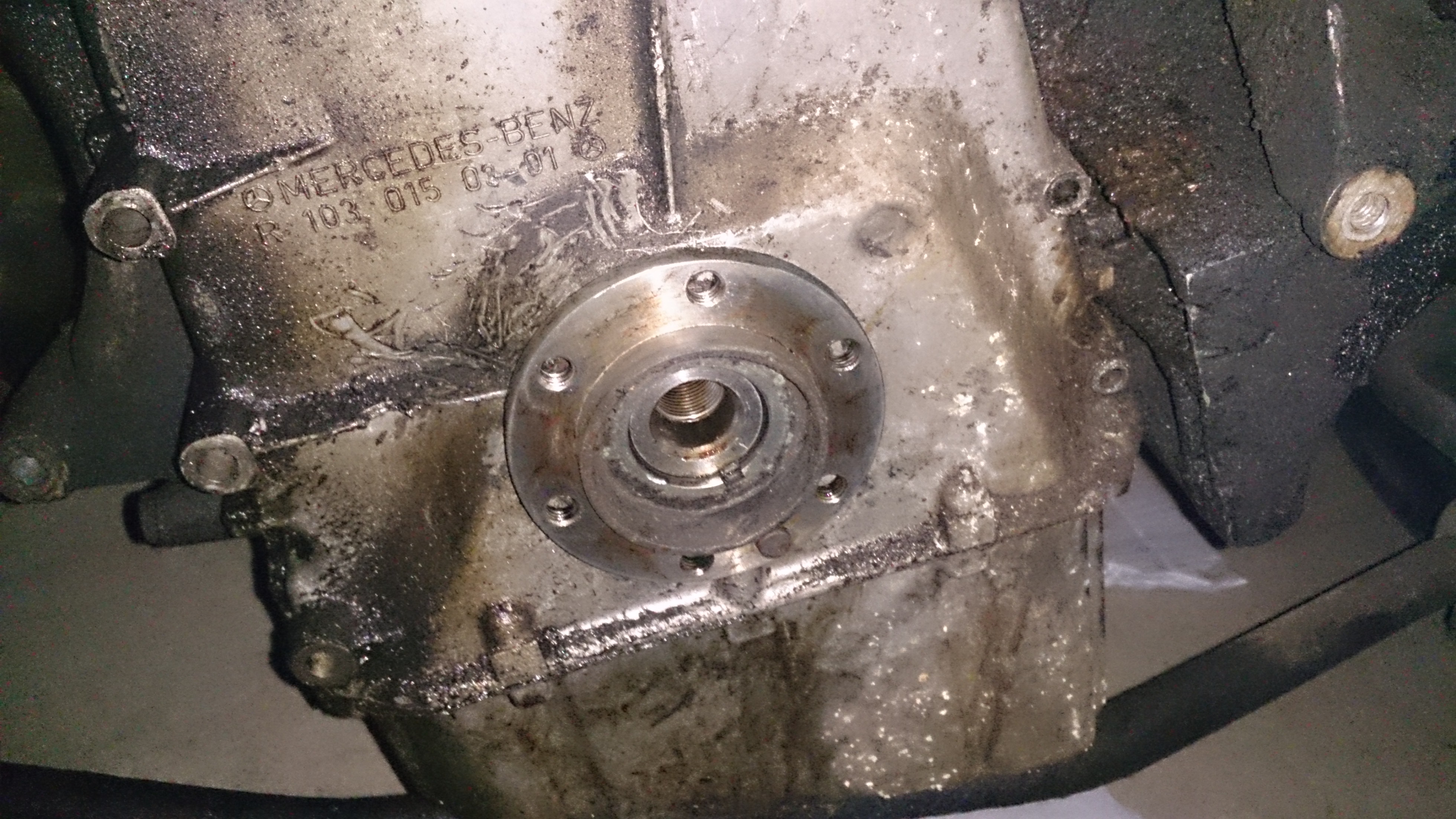

Всем привет, народ,подскажите как снять эту приблуду?
Съемником,можно изготовить самому.Поддон тоже снять,если цепь(новая)разъемная -эти процедуры не нужны,цепляется за старую и протягивается.Поюзай поиском,тем по замене цепи докуя
для повышения образованности! а разве натяжитель и успокоитель не меняются при замене цепи? Или это эконом вариант?
Как правило при замене цепи башмак натяжителя и успокоители норм,если цепь там не "гремела".Довольно надежные узлы.На цепи насоса так же башмак.Цепь обычно меняют из-за "убегающих" меток,хотя на м 103 и это компенсируется переставлением звезды РВ.Как то так."Протаскивание " цепи описано в книге по эксплуатации МБ.
А съемником типотакого?
Можно таким,КВ повернуть шпонкой вверх,да и вообще метки совместить КВ-РВ.

если успокоитель и натяжитель старой цепью не разбиты, то менять их не надо. а цепь просто протаскивается, зацепив за старую. и никакой это не колхоз и не эконом вариант, а процедура прописанная заводом- изготовителем.
