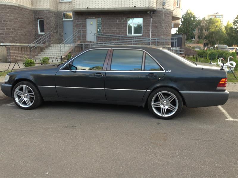

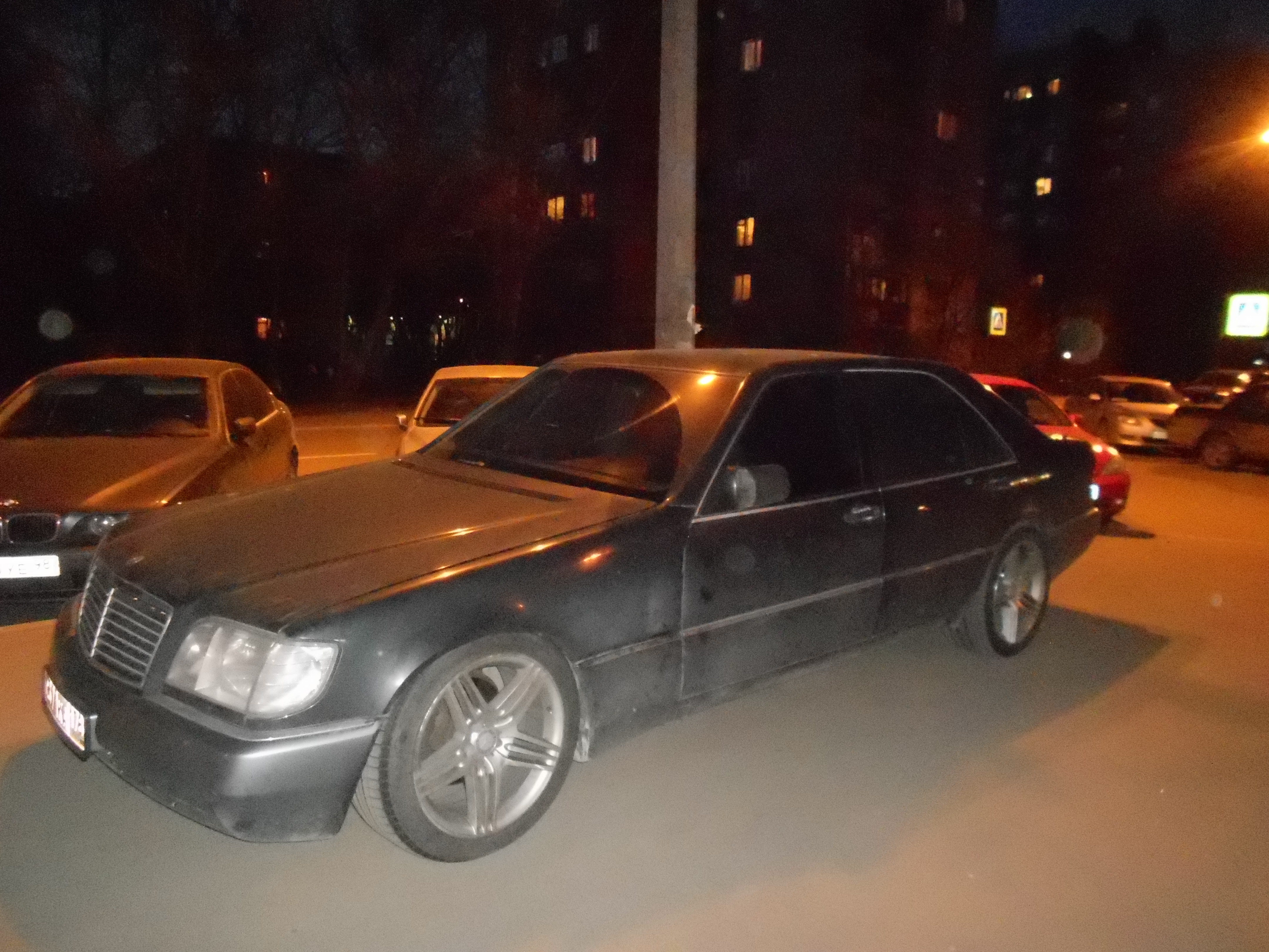

Изначально лопнула передняя левая пружина,при этом всегда морда была сильно задрана (проставки 3 номер)
Далее мне подобрали пружину фирмы CS-Germany 14-319523 (усиленная)
Машина села на арки колес.
Помогите подобрать нужные не оригинальные пружины.
Е.А. дали номер Kyaba RD 2417 (по каталогу на сайте эти пружины ставаться на все моторы)
Bilshtein 36-12952 (на сайте таких вообще нету)
Помогите разобраться!

подобрали не правильно - вот и просела
должны быть пружины A1403210804
проставки под них 1403210784 или 1403210884
по не оригиналу Bilshtein 36-129553
