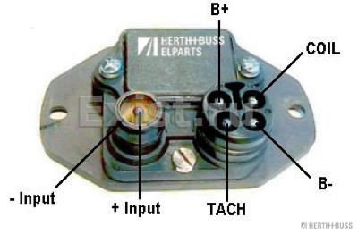

Добрый вечер. Стоит пока на автомобиле коммутатор от 126 или 123 вот этот Изображение
сегодня подвернулся вот такой 0227100114img.jpg в чем отличия ?

На таком коммутаторе отличие может быть только в расчётных сопротивлениях обмоток катушки зажигания и типе датчика положения в корпусе распределителя .
Этот коммутатор не умеет думать . За него думает вакуум-корректор на распределителе и датчик положения в распределителе .

на первом фото старый вариант(разборный-часто при ремонте помогает простая пропайка),
на втором обновленный(неремонтопригодный)
...полностью взаимозаменяемы.
