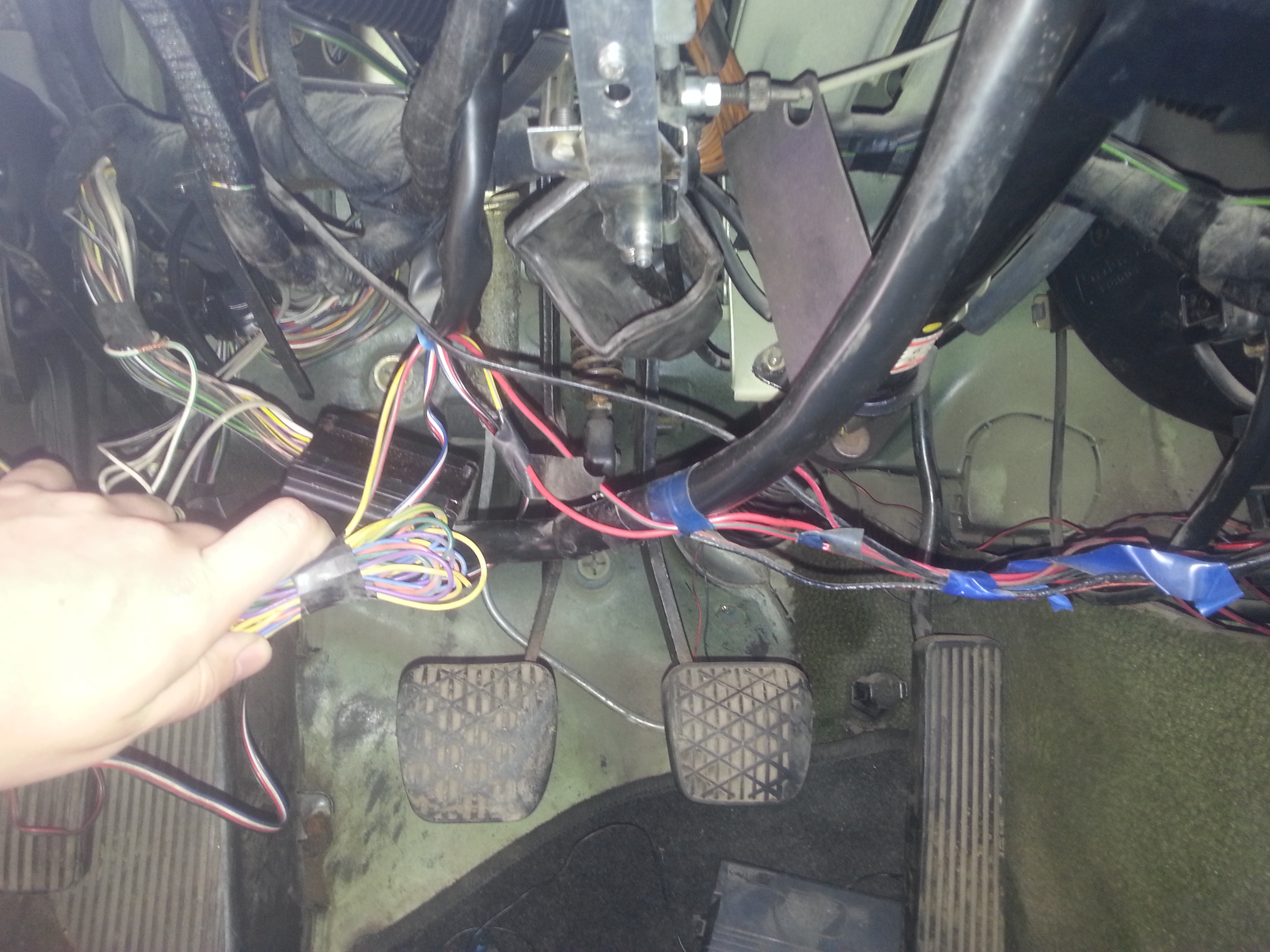

#9 ОФФЛАЙН   Шадыч
Шадыч
  • Cообщений: 35
  • Город:Москва Сао
    w123
Отправлено 19 April 2015 - 21:53
Сфоткаю покажу)))
#10 ОФФЛАЙН   Шадыч
Шадыч
  • Cообщений: 35
  • Город:Москва Сао
    w123
Отправлено 20 April 2015 - 10:21
Хм..

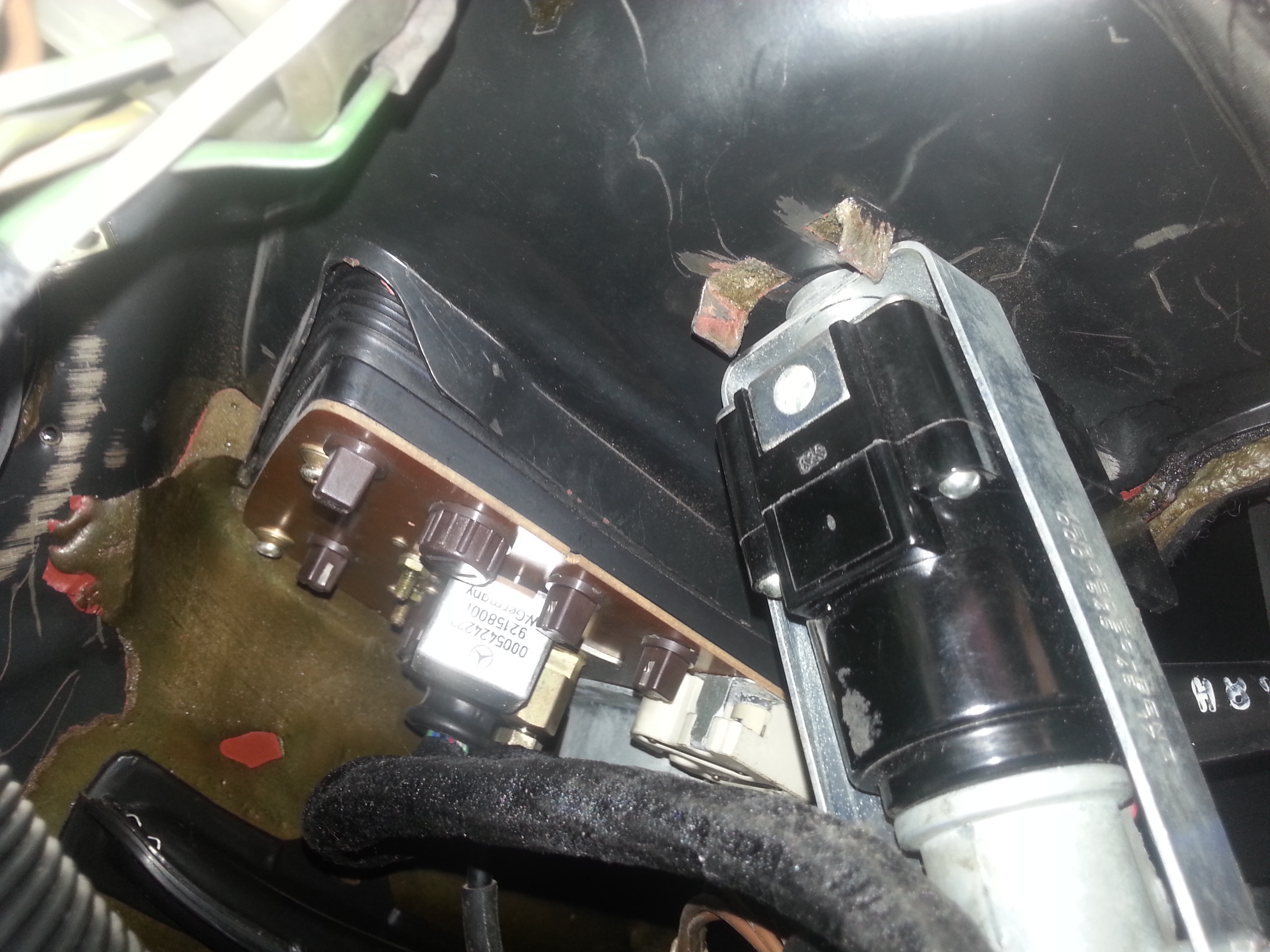

#11 ОФФЛАЙН   Шадыч
Шадыч
  • Cообщений: 35
  • Город:Москва Сао
    w123
Отправлено 20 April 2015 - 10:34
Хм..
За еще фоток дам

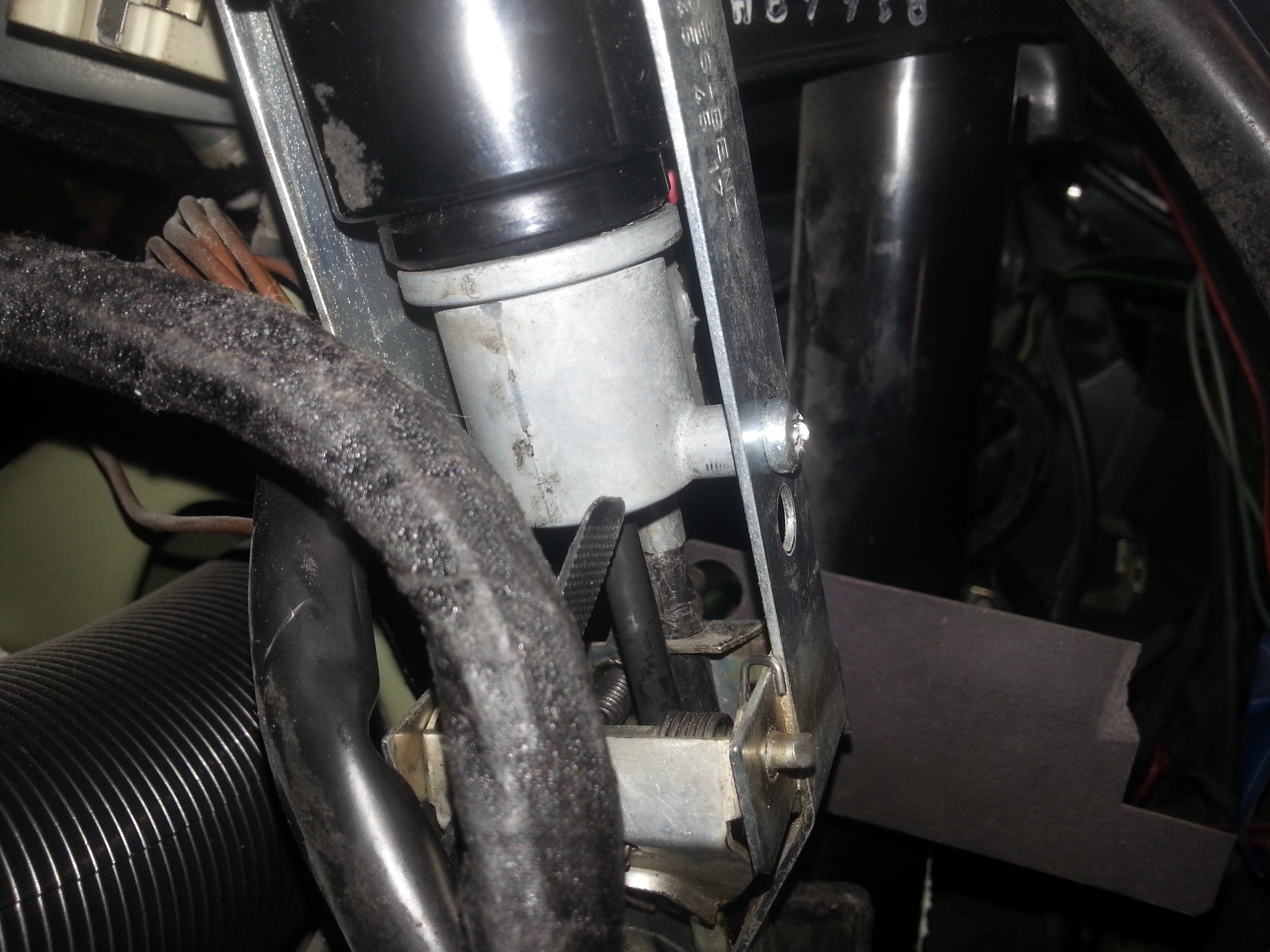

#12 ОФФЛАЙН   Шадыч
Шадыч
  • Cообщений: 35
  • Город:Москва Сао
    w123
Отправлено 20 April 2015 - 10:36
Хм..
За еще фоток дам
#13 ОФФЛАЙН   mehanikmashin
mehanikmashin
  • Cообщений: 594
  • Город:жопа Мира,периодически Петербу
    WDB123243 300CD
Отправлено 20 April 2015 - 14:32
...... вот тут где-то рядом, то что сфотано-это мех-м открытия подачи топлива, он-же накал свечей, он пуск стартера, он-же регулировка холостого хода-набалдажник против часовой-обороты увеличиваются, по часовой-снова минимальные холостые. Это в том случае, если все по штату исполнено. А релюха рядом, только на фотках ее не видно......
#14 ОФФЛАЙН   Шадыч
Шадыч
  • Cообщений: 35
  • Город:Москва Сао
    w123
Отправлено 20 April 2015 - 14:39
Так то оно да...но вроде все по штату должно...а вот реле я тоже не вижу....но ладно поищу сфоткаю в этом механизме есть алюминиевая штучка...но сомневаюсь что она
#15 ОФФЛАЙН   mehanikmashin
mehanikmashin
  • Cообщений: 594
    WDB123243 300CD
Отправлено 20 April 2015 - 15:17
Вам надо найти алюминиевую коробку с приходящим к ней штекерным разъемом, по количеству проводов минимум штук 10ть, смотрите по оси крепления рулевой колонки......... Релюха размером примерно как пачка сигарет.

#19 ОФФЛАЙН   saus
saus
  • Cообщений: 123
  • Город:Челябинск
    w123 240d
Отправлено 27 April 2015 - 19:58
Спасибо)) но предохранитель там менял... хотя завтра куплю свежий поменял ещё раз
не нужно менять предохранитель еще раз, нужно просто замерить напряжение вольтметром (плюс на провод между предохранителем и свечей 4 цилиндра минус на массу в любом удобном месте) если свечи петельковые то оно должно быть порядка 10 в, аллюминиевая коробочка под рулем зто контактная группа, которая замыкается когда вытягивается ручка на панели слева от рулевой колонки, при этом подается напряжение на предохранитель, а напряжение на алюминиевую коробочку (контактную группу) подается от центрального переключателя света (габариты, свет, противотуманки..... где включаются) от него должен идти провод на контактную группу. Остается только проверить напряжение на вышеназванных местах и найти место обрыва. Контакты в аллюминиевой коробочке довольно мощные, но все равно могут подгареть. Если у Вас такая система которую я описал,судя по фото это она, то реле свечей накала в ней нет. Конечно ее можно переделать в систему с реле и штырьевыми свечами, здесь на форуме это уже не раз обсуждалось. Успехов.
