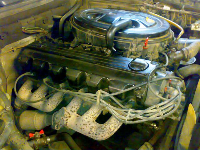

Где стоит катализатор на 124 260Е 160л.с.. Сразу после коллектора их два тогда получается или или дальше и он один?
Сразу два маленких - это первичные, а основной внизу, большой, после лямбды.

Жесть. изза них может за жопу держать? у меня перед маленькими труба почернела а после них обычная рыжая

Может за ж*пу держать, и может кидать выхлоп во впуск с диким ревом... Я лямбду просто отключил, приемную трубу поменял на безкатную и всё, езжу себе...

Если мотор М103.940 с КЕ, то:
A 124 490 72 19 или A 124 490 80 19 - с катализатором
A 124 490 60 19 или A 124 490 10 19 - без катализатора
учти, в трубе без катализатора нет дырки под лямбда-зонд, либо сверлить дырку и нарезать резьбу под него, либо отключать (или срезать) его и выбрасывать)
