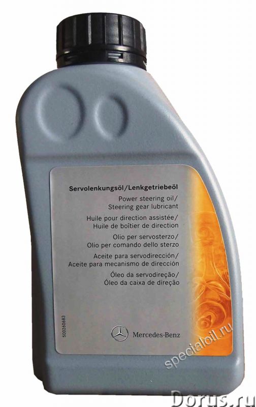

Допуск масла - 236.3, оно янтарно-желтого цвета, при замене отсасываешь из бачка шприцом старое, наливаешь новое и крутишь рулем в обе стороны при заведенном моторе раз 10-15 - и так несколько раз, пока масло не станет светлым. Круглый фильтр на дне бачка не забудь заменить. У меня при замене ушло 2 литра.
Канистра рашьше была вот такая:
