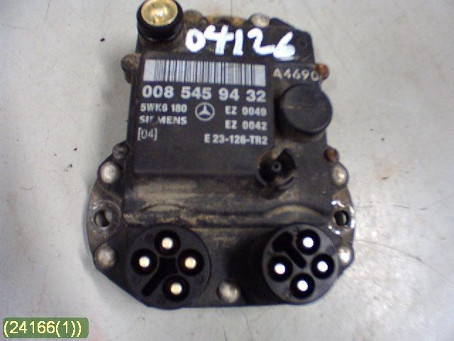

Помогите пожалуйста новичку.
Уже третий раз горит коммутатор на W124 M102 230E 92года.
0085459432
Горит не от перегрева, два раза горел через 2 минуты работы.
После последней замены проездил не более 500 км.
Подскажите плиз в чем может быть наиболее вероятная причина?
С контактами на самом коммутаторе всё нормально.
Крышка распред., бегунок в норме.
После замены (до сгорания) работает идеально, заводится с полоборота.

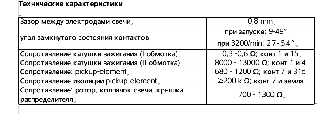

Отправлено 20 April 2015 - 22:57
Screenshot_2015_02_12_11_30_04_1.png первичную и вторичную проверить тестером , на внутренний пробой только мегометром.
Большое спасибо, завтра проверю.
