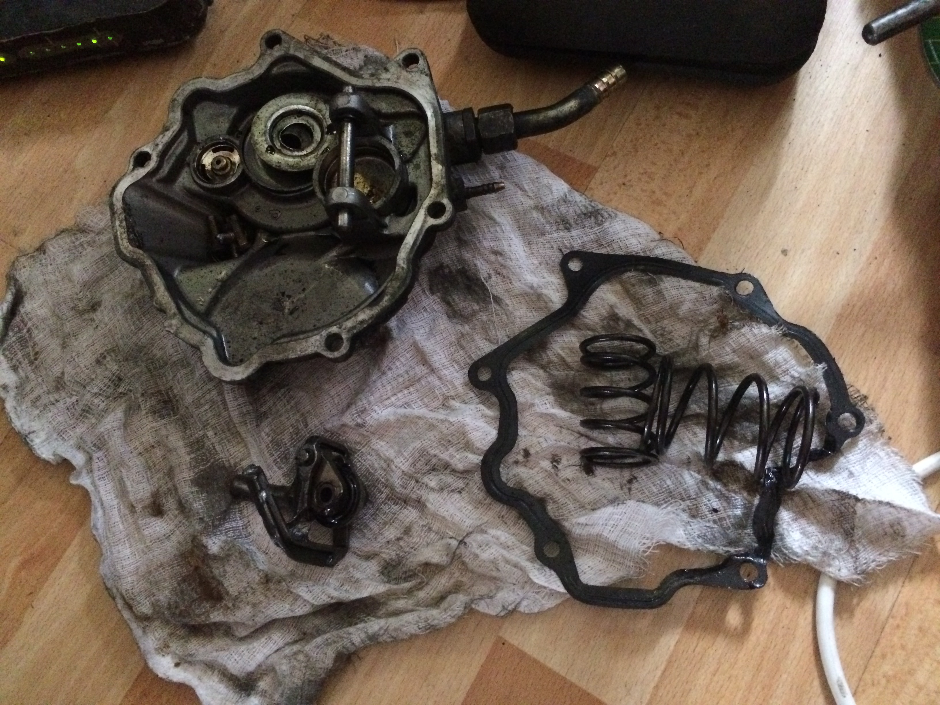

да и где ролики с подшипника?в поддоне?

Ну не ролики, правда , а шарики.
А где им ещё быть?
Новый выглядел вот так

Нет ребят, там гнутый шток оторванный от поршня и разломана вилка, остальное все на месте.
