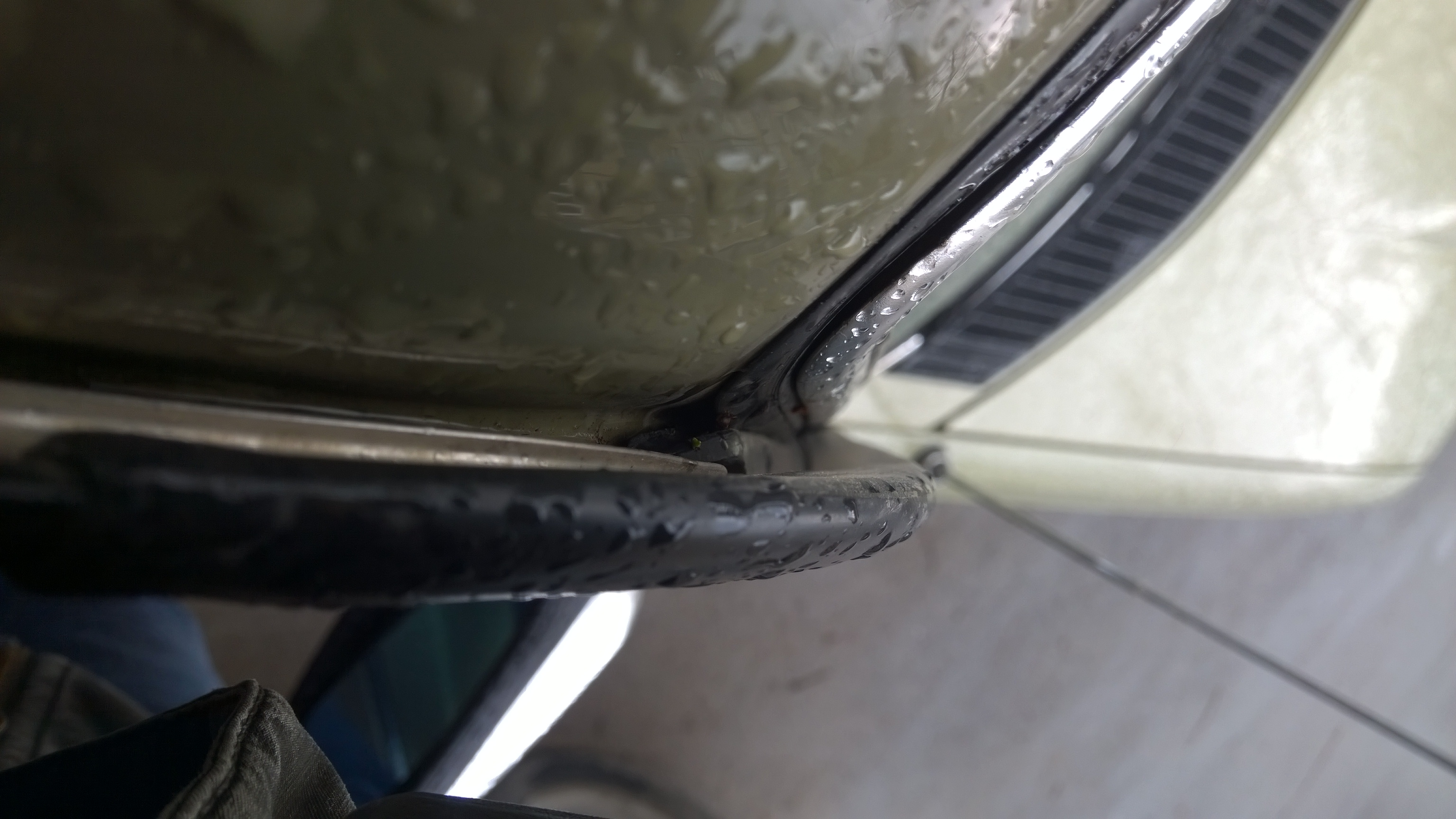

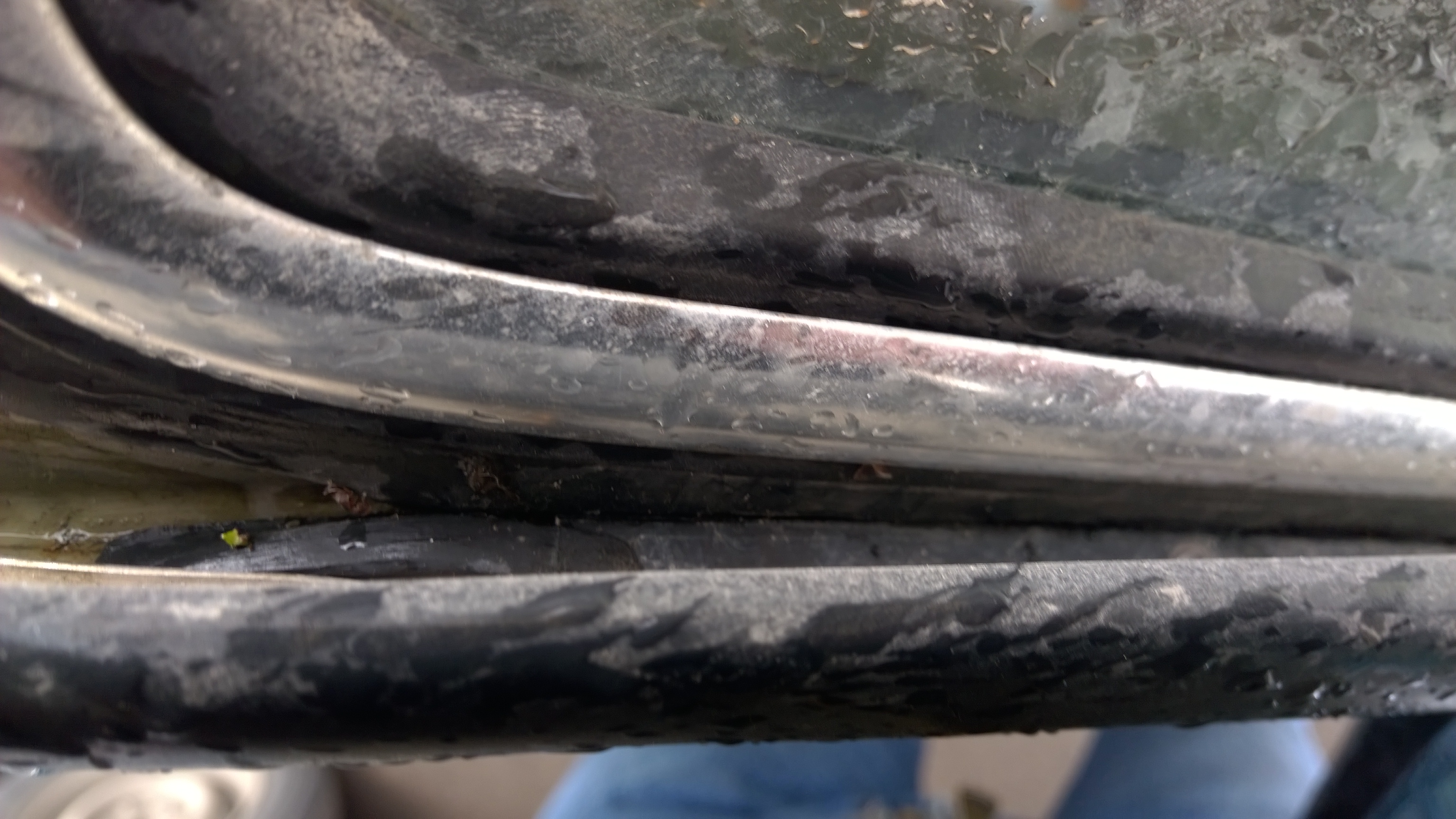

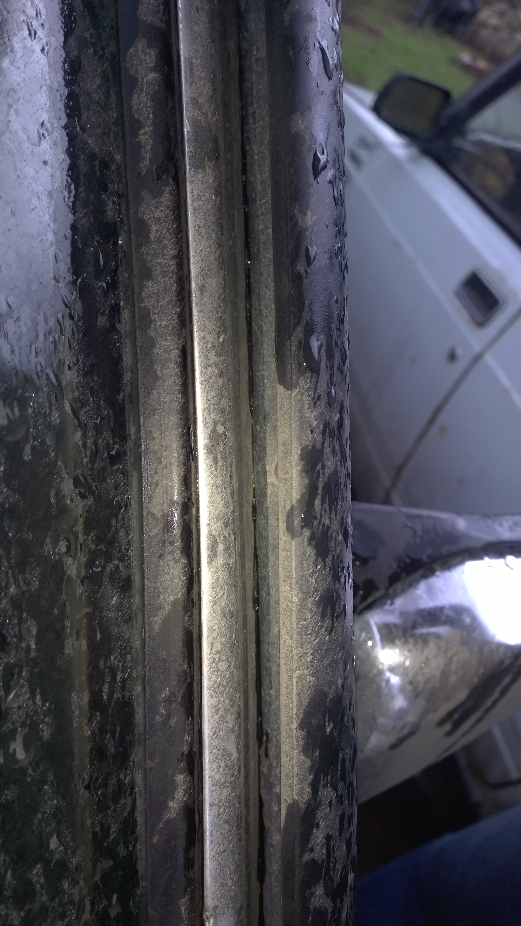

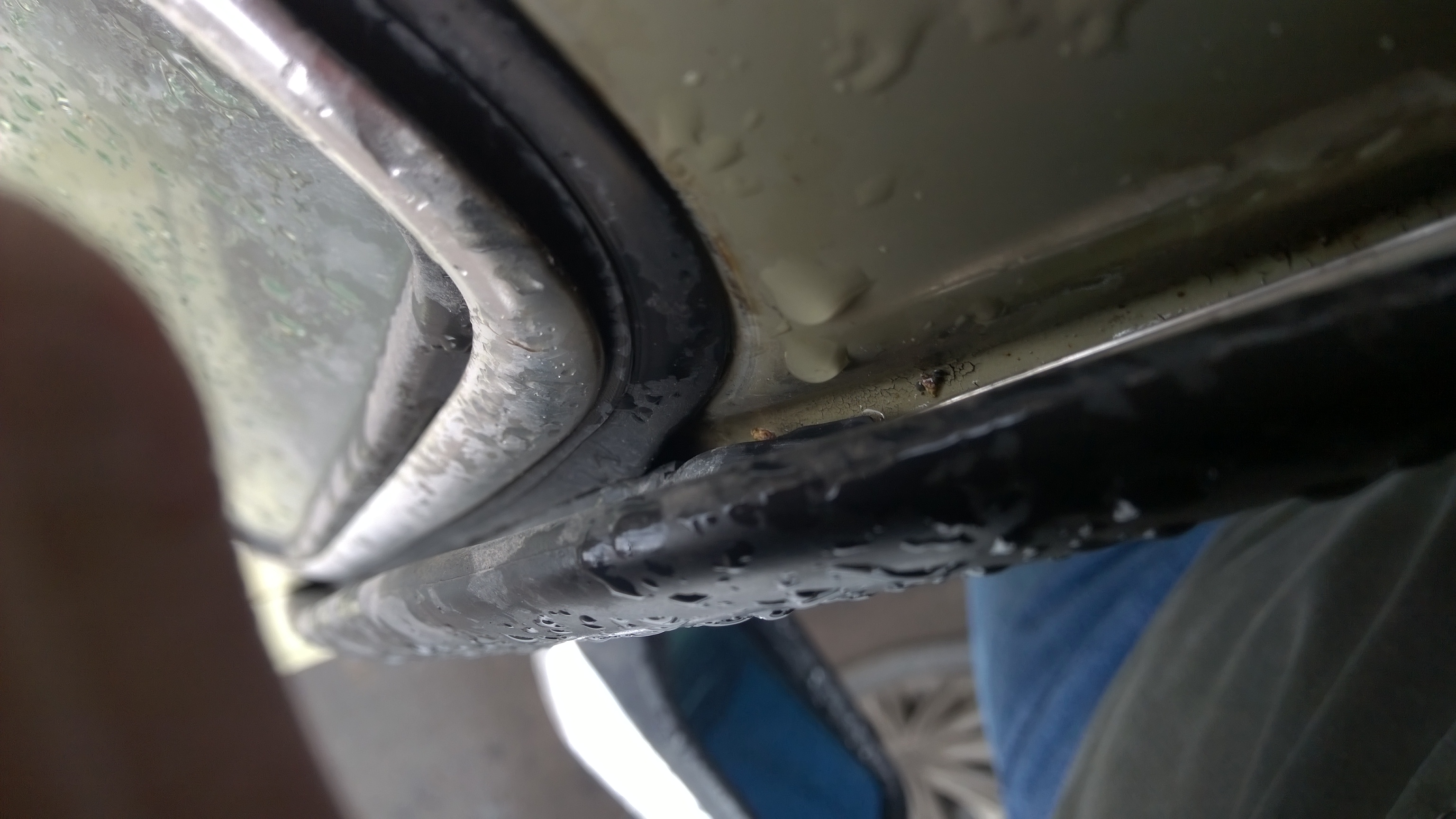

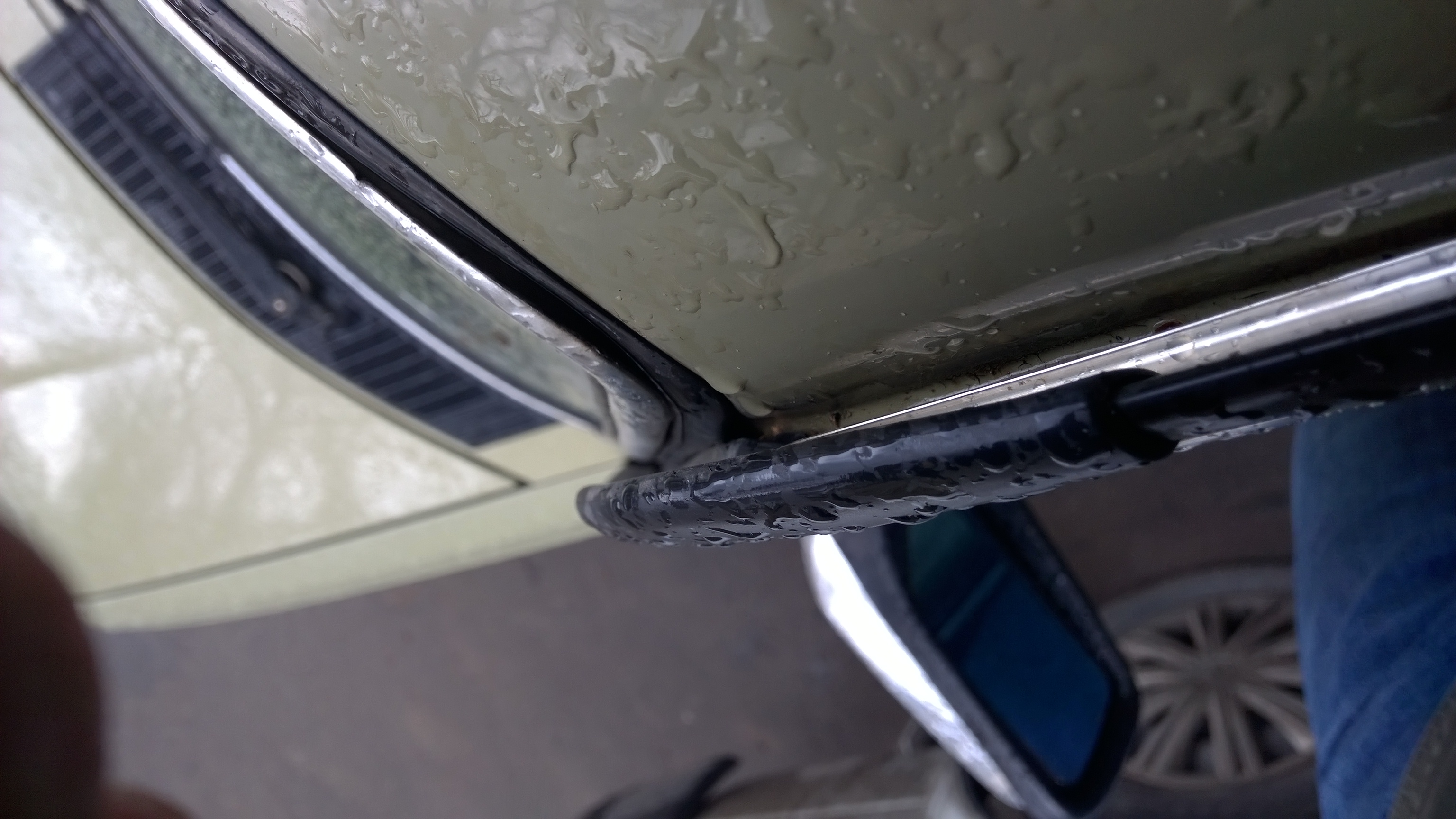

Приветствую. Не помню,как было до замены лобового стекла, но сейчас с обеих сторон по бокам, где на винтах закреплен водослив, сверху уплотнитель не прилегает. Так и должно быть? Если нет, то как правильно? Уплотнитель должен быть заправлен под водослив?

У меня резинка лобового стекла лежит на водосливе и немного прикрывает винты. После замены резинка может не прилегать, но со временем она найдёт своё место.

Я так думаю придется лобовое стекло вынимать,как раз герметик крутой приехал.
