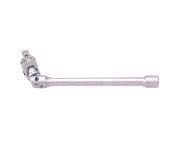

ДОБРОГО ВЕЧЕРА МУЖИКИ НЕ МОГУ СНЯТЬ СТАРТЕР НИЖНИЙ БОЛТ ОТКРУТИЛ В ВЕРХНИЙ НЕ УДОБНО :bangheat: МУЧАЛСЯ ТАК И НЕ СМОГ ПОДСКАЖИТЕ ВАРИАНТЫ СНЯТИЯ ЗАРАНЕЕ БЛАГОДАРЮ

Опору коробки отпустил?
на 111 ни чего опускь не надо
Карданов и удлиннителей добавить по вкусу.
если механика - с трубкой (сцепление) аккуратней
накидным такого плана - все крутится, неудобно но реально
с ямы или подъемника
