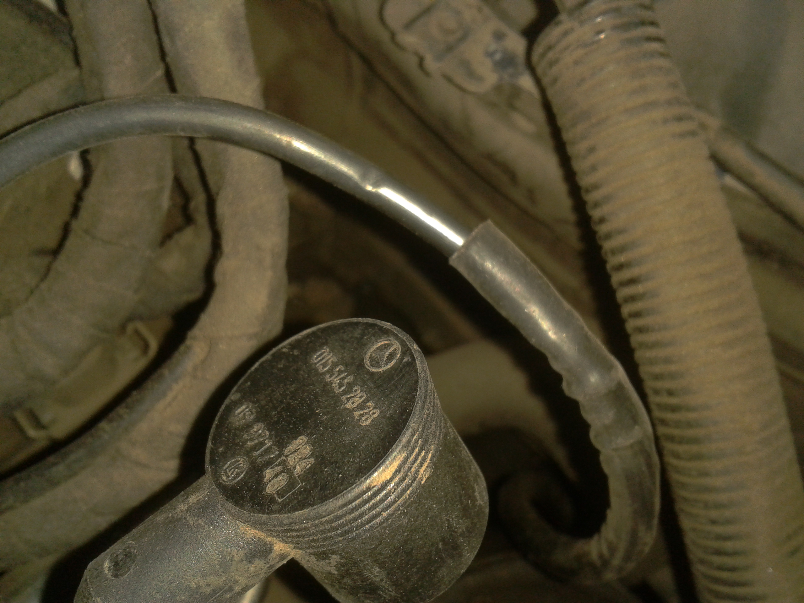

По совету Кости плотно занялся датчиком коленвала.
Сначала увидел вот это:

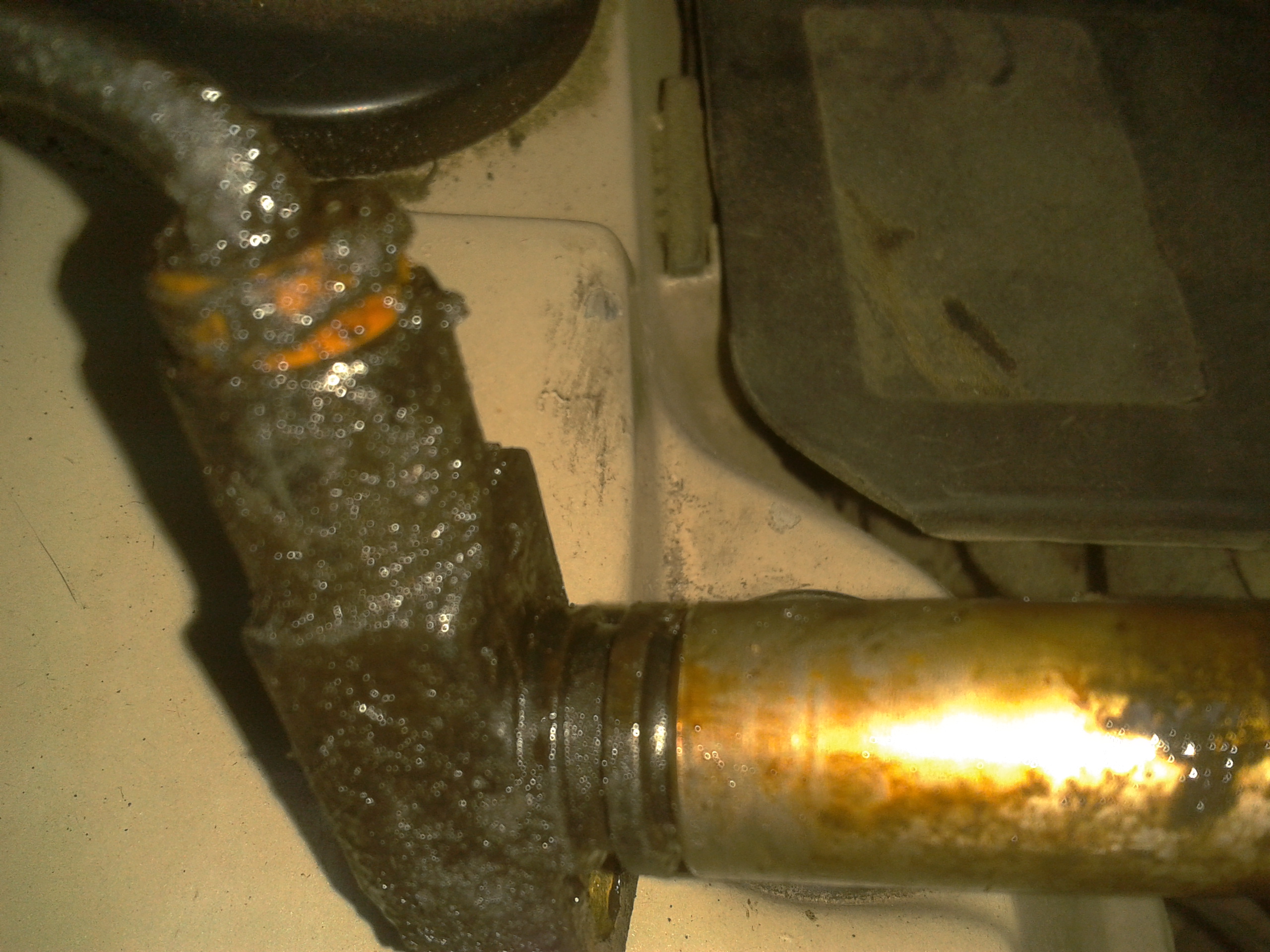

Потом с матами поминая светлые головы инженеров немецкого автопрома, со светодидным фонарем на башке и лежа на моторе, добрался до болта с торксом, который крепит сам дпкв (пришлось разобрать весь воздухозаборник печки) открутил наконец сам датчик.
Сначала выглядело так

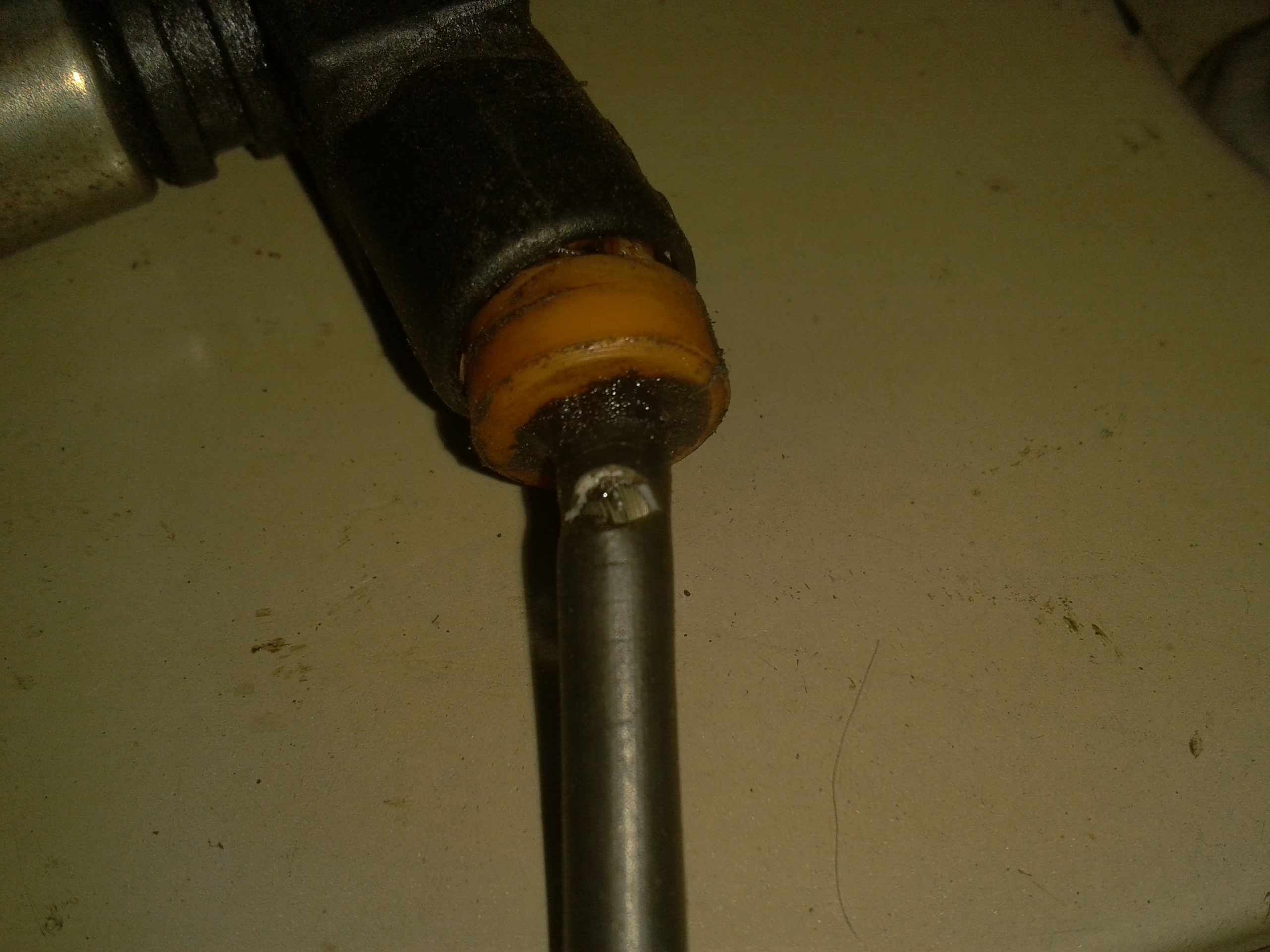

потом и вовсе вот так
вопчем не успел позаниматься наукой с К-лайном, придет новый ДПКВ тогда и сделаю, то же самое с осциллограммой - посмотрю как она выглядит на новом ДПКВ.
Я почти на 100% уверен что это и есть причина глюков.
Спасибо огромное коллективному разуму форумчан, за правильное "векторение" меня, блудящего в трех соснах!!! :applause: :applause: :applause:

Так надо было сигнал ловить чтобы быть уверенным что дело в нем, а не датчик менять... Если в этом месте есть протерстость центрально провода, то это возможно, но по фоте не похоже.
Там лопнувшая (она прям болтается) желтая изоляционная втулка и под ней видны рядом центральная жила и оплетка. вкупе с тем что на горячем моторе все это активно шевелится то...... :biggrin:
