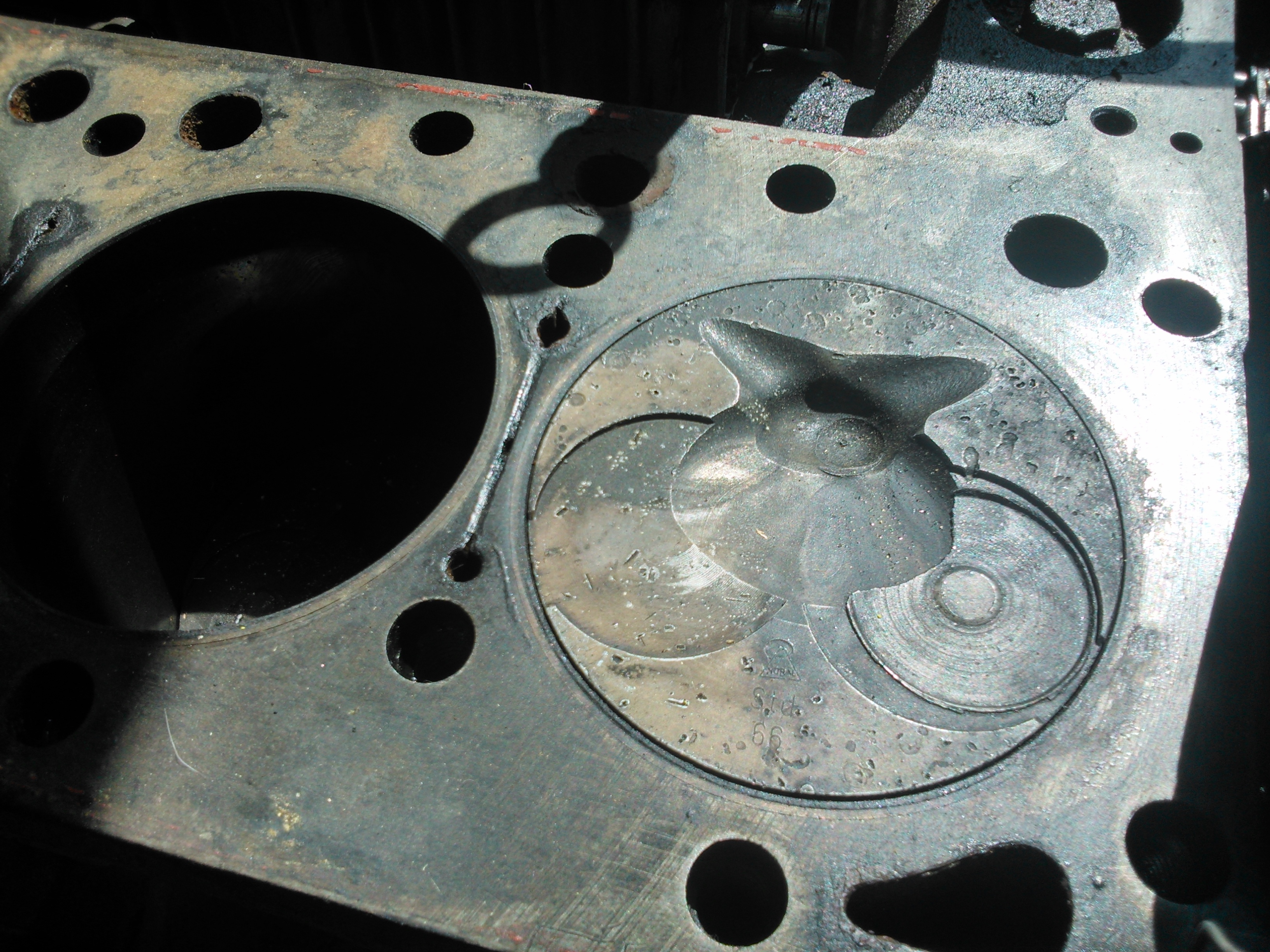

на такои поршень , круглые форкамеры подоидут или только срезаные

Судя по круглой вмятине на поршне форкамера должна была быть с плоским скосом
это универсальный поршень пойдут и те и другие
судя по отпечатку от клапанов - там и клапана более плоские должны быть ))) - шутка

Поршень нового образца, у старого глубокая овальная выборка сделана. Форкамеры под него и те и другие пойдут, главное чтобы одинаковые были. Ну и поршень этот на выброс вместе с клапанами которые в него прилетели
