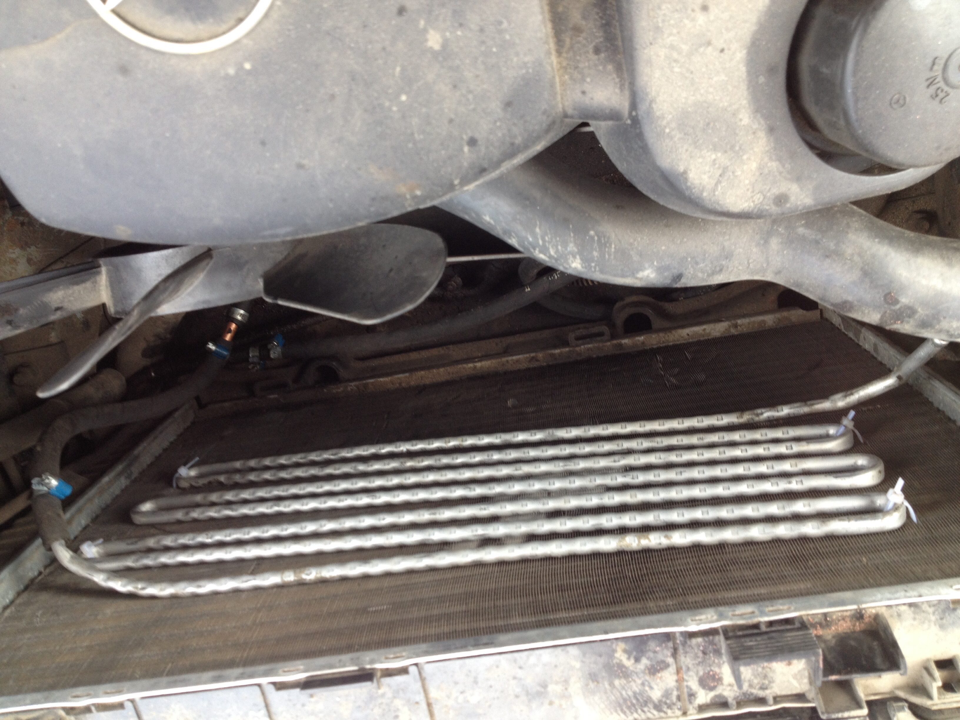

Потеплело и как и ожидалось после толкания по пробкам пробуксовка со второй на третью вернулась. Но лечение было результативным и было принято решение продолжить. Для снижения температуры АКПП был применен масляный радиатор. Долго думать не стал поехал на Южный Порт там продают множество различных масляных радиаторов от Волги и заканчивая всякими грузовыми МАNами.
Купил от газели за 400 руб. Представляет из себя змеевик из алюминия. Продавцы встретили с пониманием я оказывается не первый кто у них покупает радиаторы для охлаждения АКПП.
Что нам потребуется два метра масло бензостойкого шланга сечением 8 мм импортные хомуты 6 штук переходники для стыковки трубок соответсвенно под сечение 8 мм. Исходные трубки радиатора 8 ми и сечение родной трубки охлаждения АКПП тоже 8 ми.
Преступаем. Аккуратно что бы не повредить снимает диффузор. Далее справа по ходу машины или слева если стоять лицом к мотру внизу видим трубку обратки охлаждения акпп. Разрезаем её по середине вытечет грамм 100 масла. Вставляем переходники и два конца купленного шланга. Хорошенько обжимаем хомутами лучше головкой на 7 чем отверткой. Далее фиксируем змеевик. Я выбрал внутреннюю сторону радиатора охлаждения на 210 кузове просто нет места спереди. Доя фиксации я использовал обыкновенные пластиковые хомуты про сунутые между сотами основного радиатора. Таким образом змеевик плотно прижат к внутренней стороне радиатора происходит активный теплообмен плюс при работающей муфте и вентиляторах будет обеспечен обдув даже на стоящем автомобиле.
Далее отмеряем трубки отрезаем нужной длины. Затем устанавливаем на место диффузор. Если наоборот то дифузор просто не встанет на место ему будут мешать трубки. Подача к доп радиатору входит во внутрь диффузора а обратка снаружи. Возможно придется сделать не большое отверстие в диффузоре. Одели дифузор конектим шланги. Заводим проверяем течи свободный ход пропеллера. Доливаем 100-200 гр масла. По итогам акпп вообще больше не греется пробуксовка ушла. Пускай не на всегда но темнемение связь между перегревом масла и пробуксовкой в очередной раз доказана )))

#13 ОФФЛАЙН   sheremet
Отправлено 03 May 2015 - 10:56
это называется не лечение, а снятие симптомов. лечение только одно - ремонт коробки.
#14 ОФФЛАЙН   AMG 3.4
AMG 3.4
  • Cообщений: 57
    w124 AMG M104/3.4-24 KAT
Отправлено 03 May 2015 - 10:59
Ну да типа жаропонижающего. Панадол)))
#15 ОФФЛАЙН   Dimastiy
Dimastiy
  • Cообщений: 6862
  • Город:Moscow village
    W210 E320
Отправлено 03 May 2015 - 12:39
а мне думается коробка тут непричем.
скорее всего проблемы с охлаждением, как вариант - радиатор на свалку просится.
#16 ОФФЛАЙН   qwertyz
qwertyz
  • Cообщений: 5296
  • Город:Новосибирск
    W124 300E 4matic
Отправлено 07 May 2015 - 20:36
Влупидол это )) Так можно коробку до конца замучить . Соленоиды смотри , например тот , что включает блокировку бублика . Как вариант - запуск холодной машины и через 5 минут пощупать акпп . Если будет заметно горячая - внутри что-то основательно натирает .
