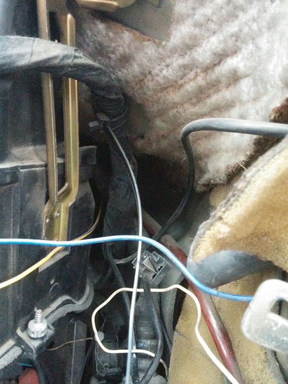

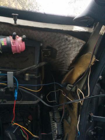

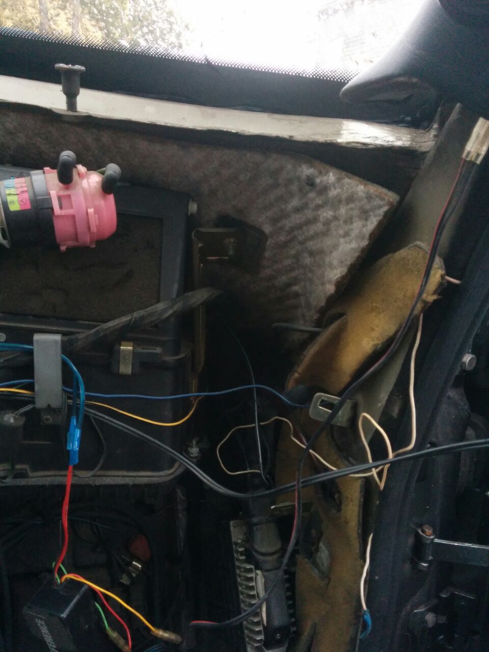

Люди, подскажите что это. Из под переднего правого колеса где трубка возле домика, из нее прямо очень сильно капает.
И в пассажирских ногах стенка с права внутри под ковриком мокрая.
Никто не может сказать что это.
Бачок под крылом пустой.
