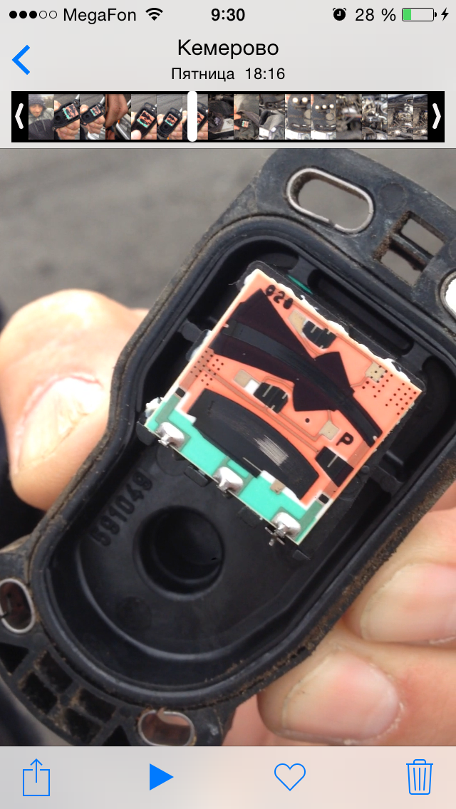

Если нет мани на новый потенц,есть где то тема про "костыль"я соседу делал,ездил пока машин не отобрали.Нижняя дорожка сопротивление постоянное,очищаешь от графита,и припаиваешь сопротивление на 1 КОм,по моему.Сча не помню.и ездишь пока не купишь новый.Хотя в новой теме которую ты создал тебе отписался Женя.Он КЕ шарит,позвони ему.
#10 ОФФЛАЙН   ily9570
Отправлено 26 April 2015 - 11:37
а это не китайский потенц? что то цвет платы смущает..на али похожими по 12$ барыжат
Это 035 Бош . Китай или зелёный или чуть насыщеннее цвета .
Может шестигранником? Не отверткой, и отверстие для регулировки состава смеси,не оборотов!
На фото оригинал Бош, тебе такой и нужен!
