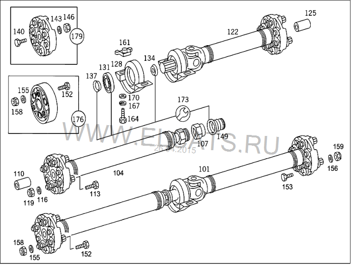

та что шлицы сжимает 107 номер на схеме
получается-пока вообще не снимешь подвесной,гайку не ослабишь :redface: доступа то не будет...А если его снять то ты считай уже почти снял кардан..А что не получится открутить болты и просто поменять резинки...или будет косяк :rolleyes:

Всё получится. Не надо подвесной трогать.
ты забыл про центрующую втулку под номером 110, она не даст поменять муфту пока кардан и подвесной полностью не ослабишь
все там дает снять и без подвесного ..с умом акуратно все выходит и так
