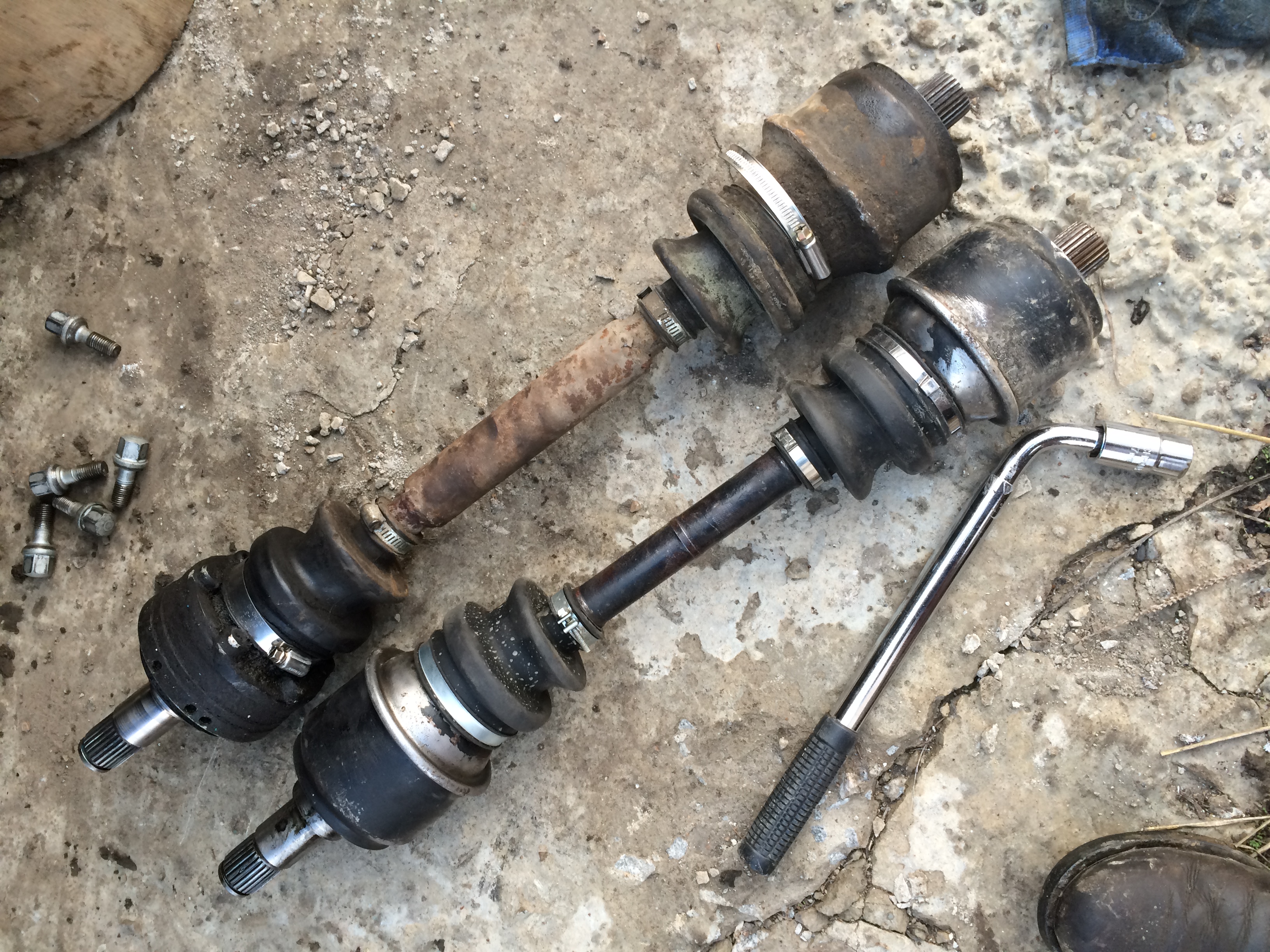

Ситуация такая.
Сегодня делал очередной пробег по городу.
В задней правой части обнаружил шум.
Решили найти, откуда шумит, следующим образом. Машину подняли на домкраты и прогазовали.
И правый шрус вылетел со ступицы... Разве так должно быть?
Хорошо сохранил старый. Сравнили- который стоял раньше - длинней где-то на 5 см.
Решили вернуть его на место. Пару часов пришлось помучаться.
Вопрос следующий. Какая длина шруса в сборе?

#2 ОФФЛАЙН   sheremet
Отправлено 26 April 2015 - 17:06
длину точно сейчас не скажу, но на 123-м самые короткие. он должен выходить из ступицы при полном вывешивании колеса.
для его фиксации используется синяя стоп-резьба и правильный момент затяжки болта.

#4 ОФФЛАЙН   ily9570
  • Cообщений: 10988
Отправлено 26 April 2015 - 18:11
Если не трудно, что такое "синяя стоп резьба"?
это анаэробный герметик(синий- средней фиксации)
"правильный момент затяжки болта"(какого?)?
Момент не знаю,в спецификации надо посмотреть...а болт тот который крепит шрус через подшипник ступице и стягивает подшипник,с широкой шайбой..

#7 ОФФЛАЙН   Zien131

#8 ОФФЛАЙН   Zien131
Zien131
  • Cообщений: 430
  • Город:Хабаровск
Отправлено 26 April 2015 - 23:40
У меня он ничем не крепиться. Просто вставляется в ступицу.

#9 ОФФЛАЙН   Jeeper
Jeeper
  • Cообщений: 4141
  • Город:Москва, Запад
    123/8
Отправлено 26 April 2015 - 23:49
Насколько помню на 115 кузове были короткие шрусы, сейчас в продаже много китайских фабричных, которые как раз короткие, но по номеру идут как на 123 (приятель так купил в екзисте на 123 и вернул взад)

#11 ОФФЛАЙН   Zien131
Zien131
  • Cообщений: 430
  • Город:Хабаровск
Отправлено 27 April 2015 - 01:56
Это что получается?
У меня оба шруса не зафиксированы ни в редукторе, ни на ступицах...
Ездить можно вообще на таком авто???
Пока не знал-нормально было. Сейчас что-то очково...
Подскажите, люди добрые, кто ещё так передвигается?

#12 ОФФЛАЙН   ily9570
  • Cообщений: 10988
Отправлено 27 April 2015 - 05:42
Это что получается?
В редукторе стопорное кольцо на шрус надевается а с наружной стороны болт! № 56

#14 ОФФЛАЙН   kit123
kit123
  • Cообщений: 2233
  • Город:Москва, ЮВАО
Отправлено 27 April 2015 - 13:16
Длина шрусов W123 и W126
