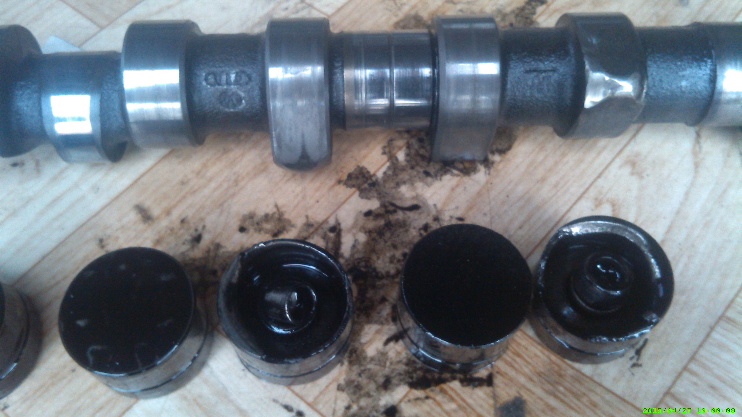

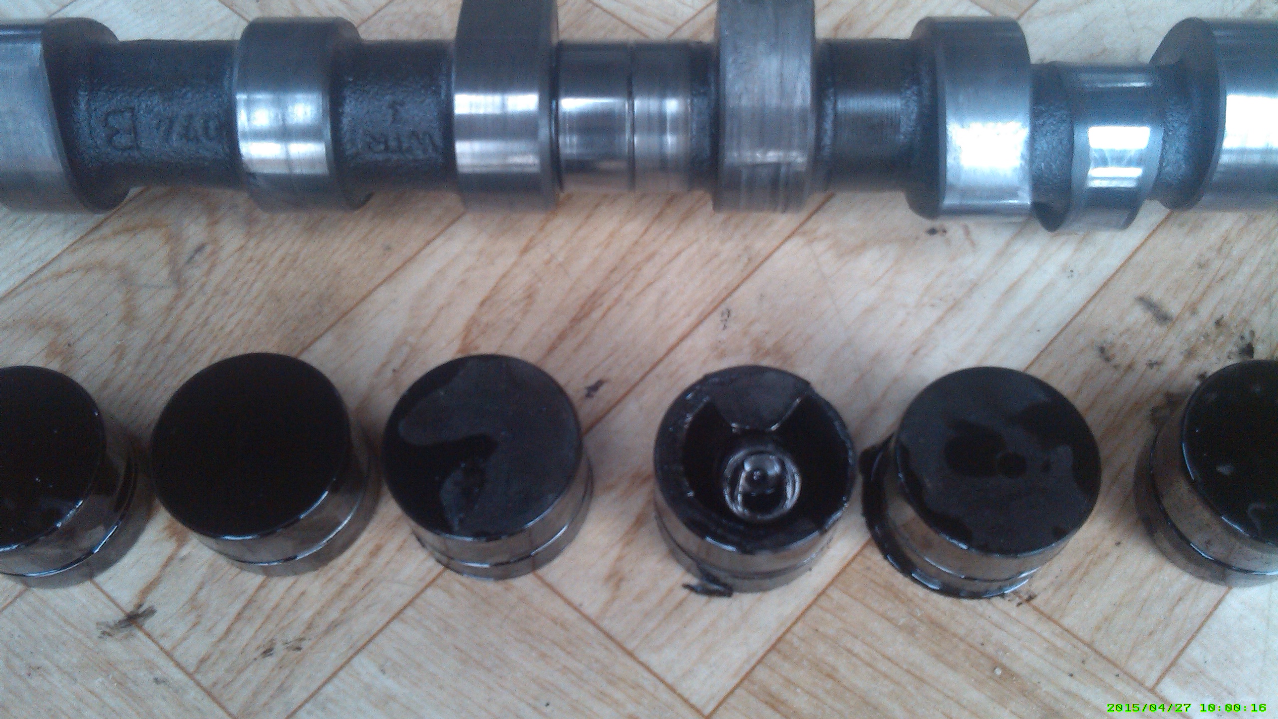

Суть проблемы такова купил знакомый буса Т4 с 2,4 дизелем с якобы завоздушеной топливной системой и попросил помощи его завести. я начал с проверки меток грм и при снятии клапанной крышки обнаружили то что на фото. голову заменили целиком с новыми гидриками авто работает нормально давление масла в норме на холостых 2,5 на оборотах более 5 не подымает. вопрос из за чего это произошло? чтоб избежать рецидива.
Разбитые гидро компенсаторы!Почему?

Все гидрики Ina. Возможно прежние наездники ездили с нерабочими гидриками, или масло не меняли в движке. х.з. теперь, бывший владелец на звонки не отвечает! что не удивительно.Производитель гидриков?

Масло, судя по отложениям на гидриках. Или лили дерьмо, или не меняли годами. Некоторые даже гордятся этим, мол лью дерьмо и всё нормально.

Может гидрик заклинил от плохого масла ? Клапана живые ? Роспредвал биение норма ?

Голова от этих гидрикав с поврежденными колодцами ушла в мусор распред на фото биенме небыло.Может гидрик заклинил от плохого масла ? Клапана живые ? Роспредвал биение норма ?

Такая хрень от неработающих(заклиненых) гидриков,что появляется от говенного масла.Торцы клапанов тоже "плющит" от этого,ну и кулачки РВ "сжирает"

В пинципе нет как в любом дизеле черная из нутри но чернота стиралась пальцем до метала, масло проверять смысла небыло его два уровнябыло от дт, думаю всетаки гидрики были убиты длительное времяа авто эксплуатировать продолжали, старый хозяин не отвечает на звонкиКстати вопрос голова сильно из нутри загажена была? Тест на текучесть масла на бумаге не делали, растекается капелька этого масла на газетной бумаге или стоит колом?

Торец клапанов тоже поврежден на одном даже сухарь отсутствовал, потом нашли его в гбц.Такая хрень от неработающих(заклиненых) гидриков,что появляется от говенного масла.Торцы клапанов тоже "плющит" от этого,ну и кулачки РВ "сжирает"
